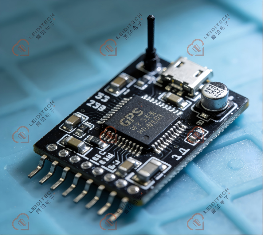

无线通信都通过高频信号传输,对防静电来说有非常大的挑战,为什么呢?
因为高频接口芯片都很脆弱,对寄生电容值要求很低,所以可以挑选的防静电器件很少,今天我们结合客户的现场测试为您提供解决方案。这位客户在天线接口选用的上海雷卯超低电容聚合物PESD -PESD0521U005H,这款器件抗静电能力可以达到接触和空气±30KV,这是一款工作电压5V的超低电容聚合物PESD器件, 测试结果没有问题,但客户有个疑问,这款器件他的工作原理是什么? 怎么选型?除了用在天线还用在哪里?

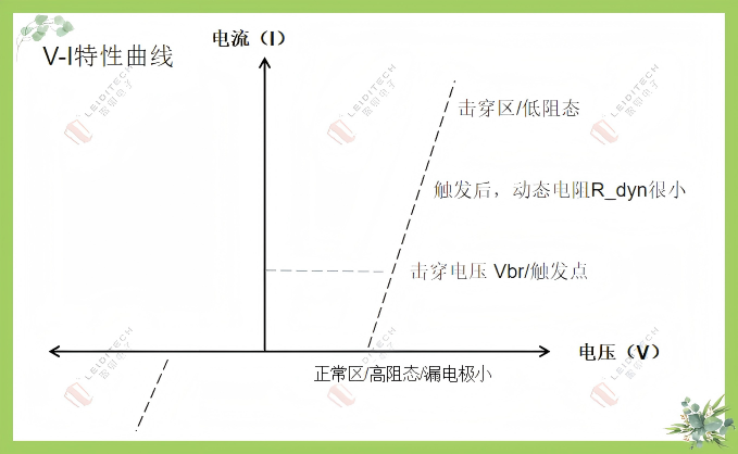

2宏观特性:非线性V-I特性曲线
微观机制直接决定了器件宏观的电流-电压关系,这是其作为保护元件的核心特性。
当电压低于触发值时,器件电阻极大,电流几乎为零。电压一旦达到阈值,器件立即雪崩式导通。进入导通状态后,电压被牢牢锁定在很低水平(钳位),即使电流增大电压也几乎不升。危险解除后,器件自动恢复高阻。

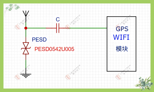

2、射频天线端口
GPS天线、Wi-Fi/蓝牙天线、4G/5G蜂窝天线、NFC天线:天线端口对阻抗匹配要求极高,任何并联电容都会导致频率失谐和性能下降。PESD的超低电容特性使其成为天线ESD保护的标准方案。

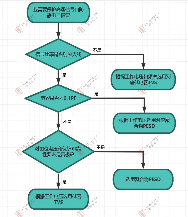

选型决策流程图
根据您的设计需求,可以按以下逻辑快速选择
