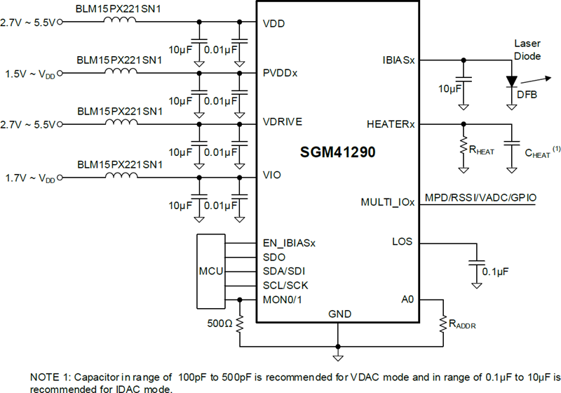

圣邦微电子硅光芯片SGM41290的核心亮点和典型应用
圣邦微电子推出高集成、高精度、高灵活度的硅光AFE SGM41290,适用于硅光控制系统的多样化需求。器件集成最高1MHz I²C以及最高10MHz SPI通信接口,具备丰富的输出与监测资源,包括12通道12位单路最高40mA带载能力的电压/电流型DAC、4通道12位单路最高300mA的电流型DAC和12路MULTI_IO引脚。
芯片采用符合环保理念的WLCSP-3.98×3.89-56B绿色封装,工作温度范围在-40℃ ~+105℃。
圣邦微电子
图1 SGM41290应用框图

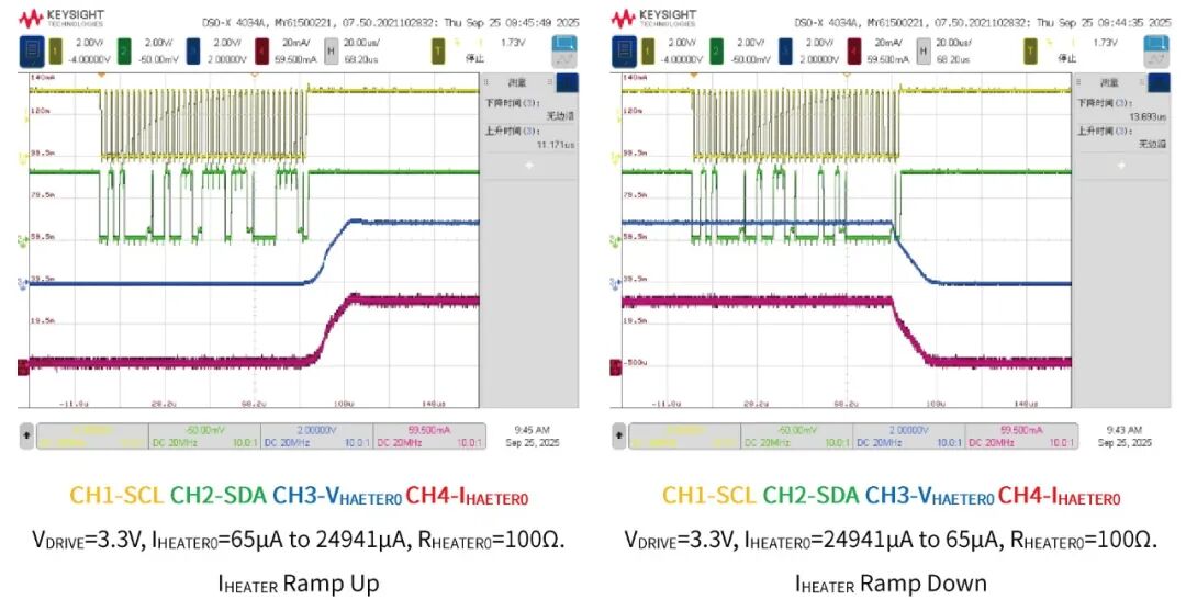

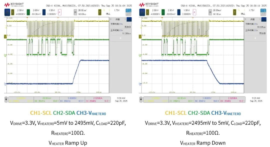

1、多路可配置DAC,精准驱动硅光元件
SGM41290集成12路电压/电流型DAC(HEATER0-HEATER11),每路均具备12位分辨率,支持最大40mA输出,适配不同硅光加热器的电压与电流驱动需求。
圣邦微电子
图2 电压型DAC驱动下的加热器电压变化
圣邦微电子
图3 电流型DAC驱动下的加热器电流变化

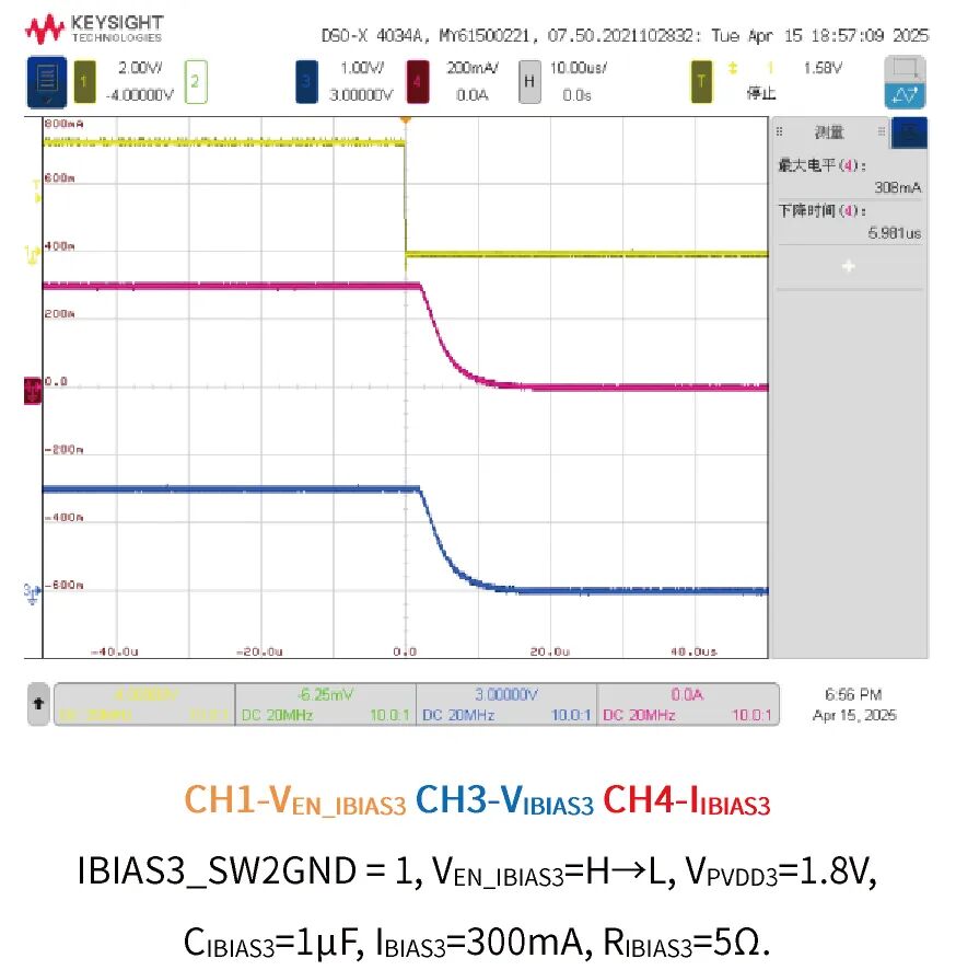

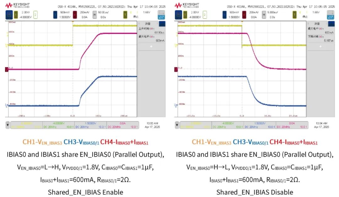

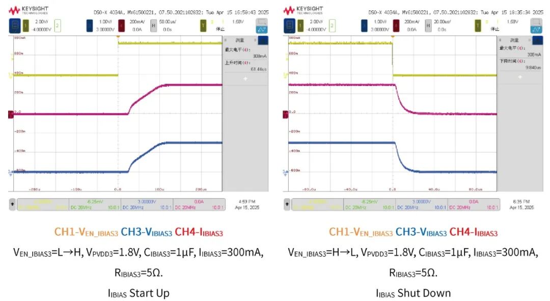

SGM41290集成4路12位IDAC(IBIAS0-IBIAS3),通过I²C控制IBIAS电流增益寄存器(IBIAS_GAIN_CTRL Register)可实现最高300mA的偏置电流输出。器件支持多路并联方案进一步增大偏置电流到最高300mA×4=1.2A,出色的电流驱动能力可以满足大多数激光二极管的电流偏置需求。硬件/软件EN的灵活控制可以保证电流输出的一致性,避免繁琐的时序控制调试,而硬件EN的快速关断功能有助于后级负载的快速泄放,有效避免后级残压带来的不可控情况。
圣邦微电子
图4 通过EN_IBIASx控制的单通道启动和关闭过程
圣邦微电子
图5 通过共享EN_IBIASx引脚控制的双通道并联输出启动和关闭过程
圣邦微电子
图6 通过EN_IBIASx实现的快速关断过程

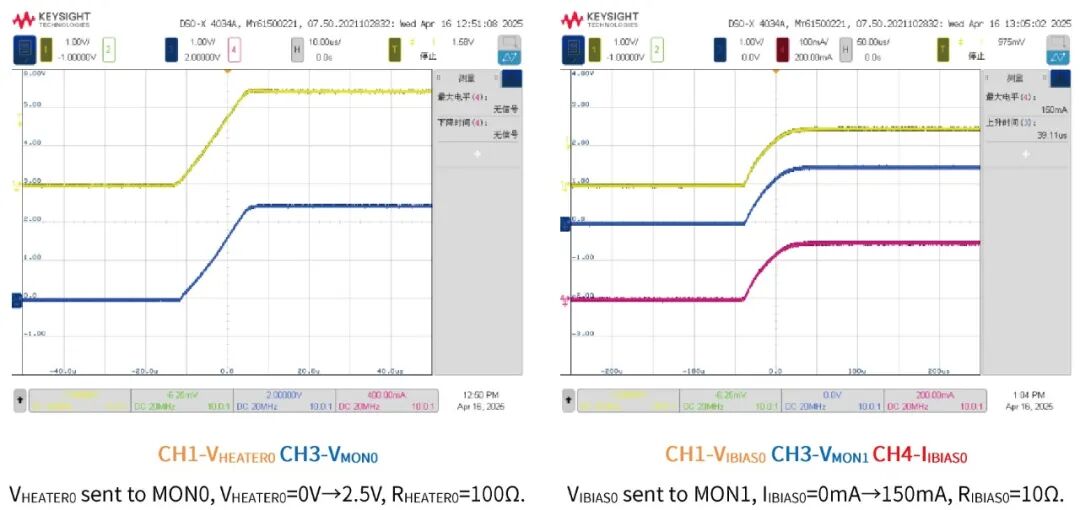

SGM41290集成12路可配置MULTI_IO引脚,可以配置成电压/电流监测模式并通过MON0/MON1引脚输出到后级ADC。对于有多路MPD的场景,可以通过软件配置实现对不同MULTI_IO的轮询检测,减少硬件资源需求。此外,MULTI_IO引脚还可以配置成通用IO口,用于读取电平信息或输出高低电平。
圣邦微电子
图7 通过MONx引脚监测加热器电压和偏置电流的单调变化过程

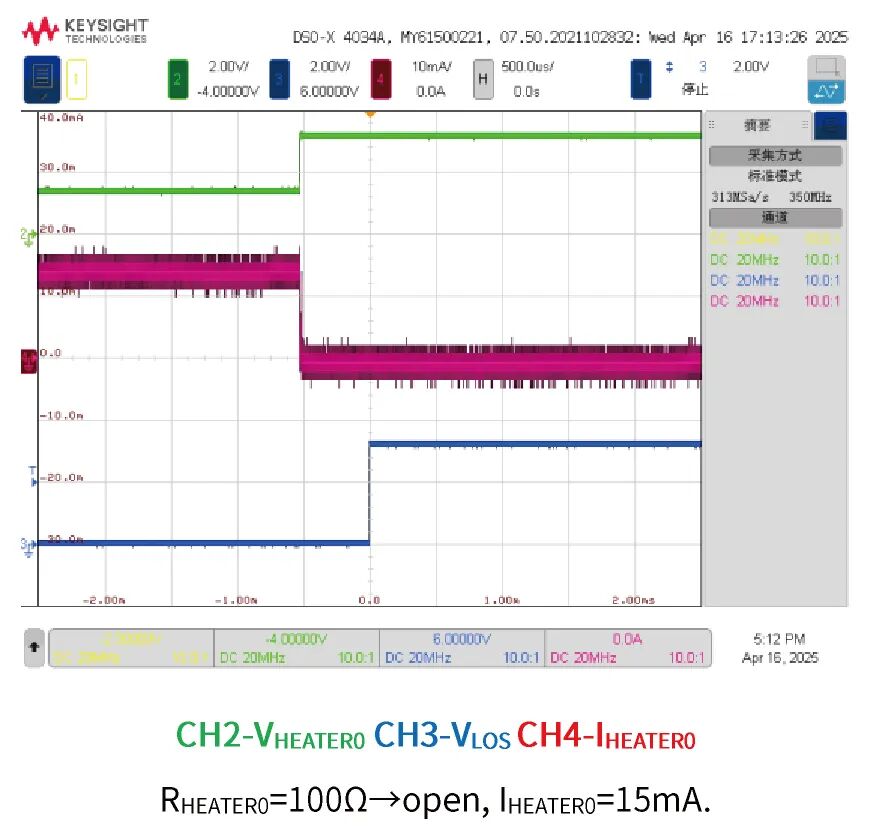

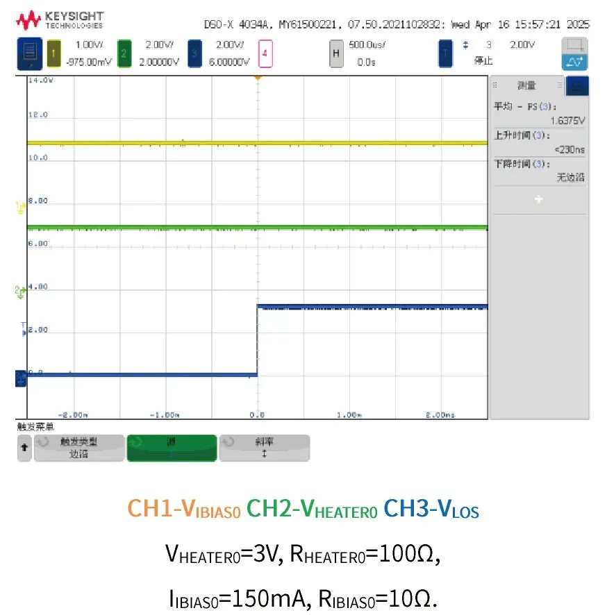

4、完备的保护机制

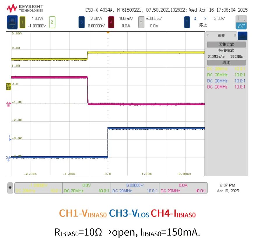

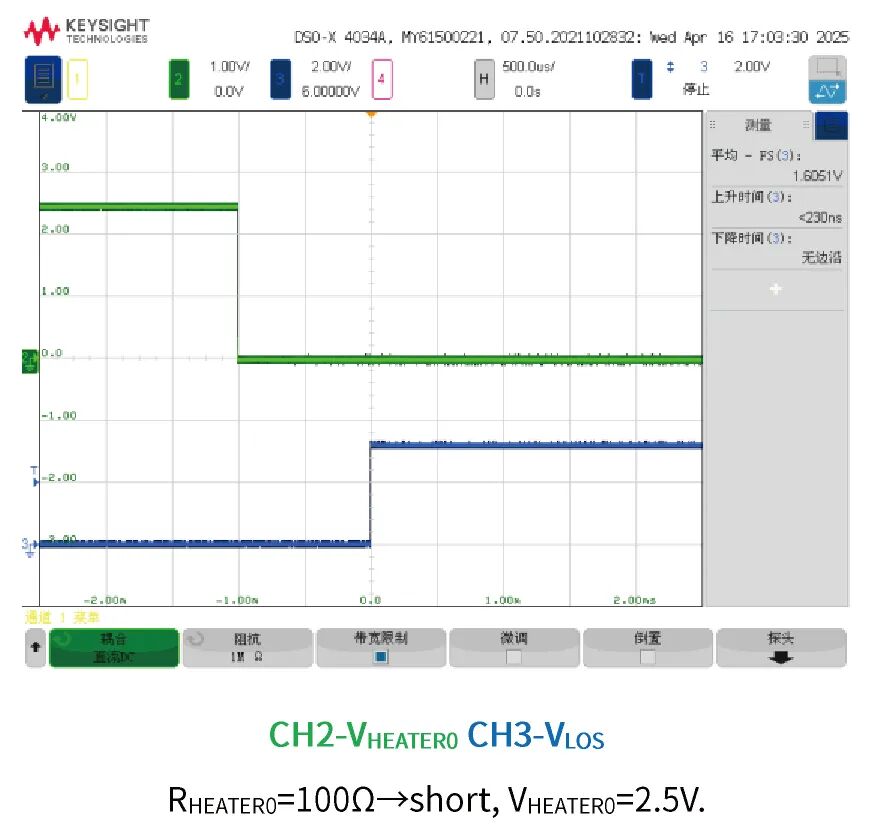

SGM41290具有过温告警、Heater开路/短路告警以及IBIAS开路/短路告警等功能,并通过推挽输出的LOS引脚通知主机进入中断。
圣邦微电子
图8 加热器电压和偏置电流在135℃过温报警时的变化
圣邦微电子
图9 IBIAS短路报警
圣邦微电子
图10 IBIAS开路报警
圣邦微电子
图11 电压型加热器短路报警
圣邦微电子
图12 电流型加热器开路报警

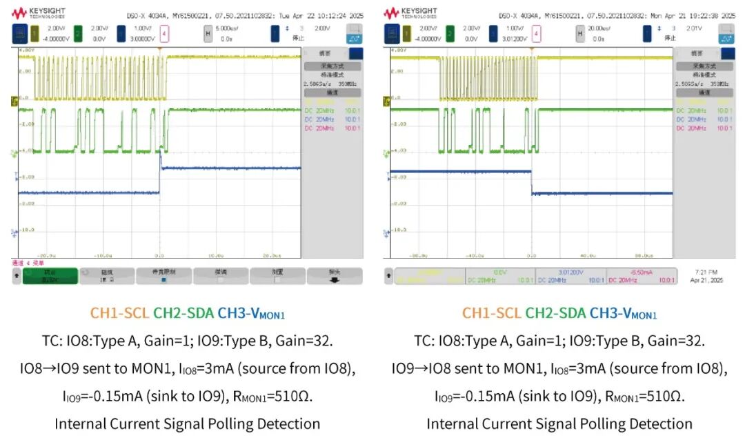

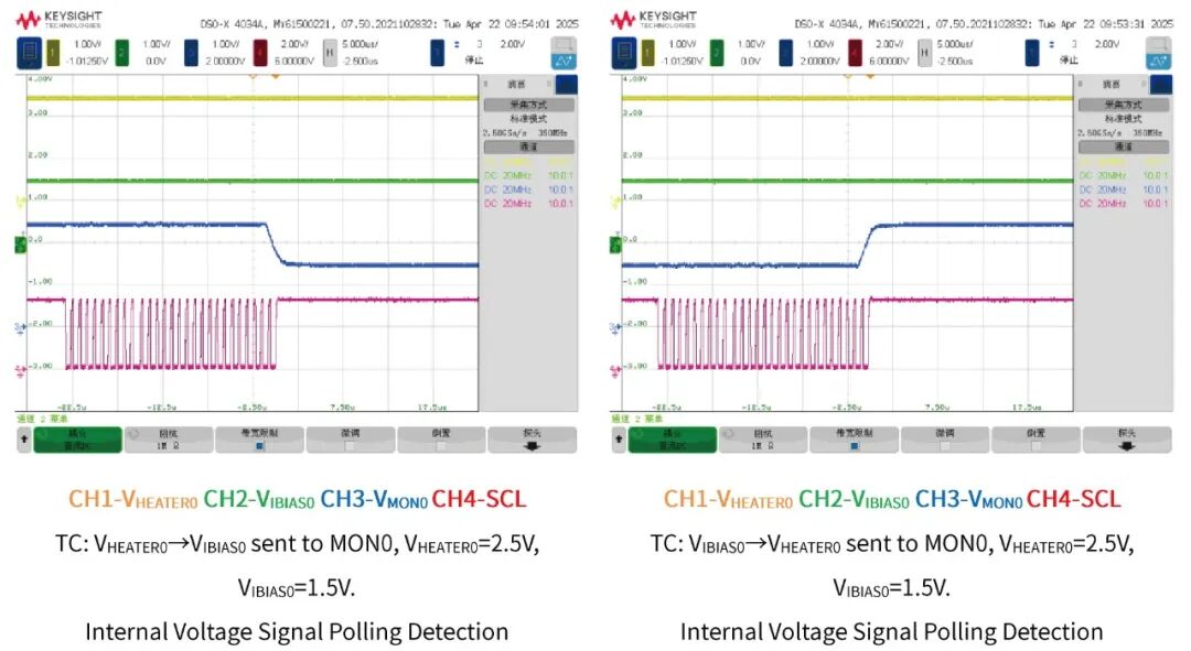

硅光应用中,经常需要多路MPD监测光强,而后级MCU的ADC和IO资源有限。SGM41290针对这一问题,提供了MON0和MON1引脚同时输出两路电流/电压信息,同时还可以通过软件配置轮询输出。以下图为例,分别将MON0和MON1配置成电压和电流监测模式:MON0用于轮询监测HEATER0和IBIAS0的端口电压信息,MON1用于轮询监测接入MULTI_IO8和MULTI_IO9的MPD电流信息。
圣邦微电子
图13 内部电压信号监控检测
圣邦微电子
图14 内部电流信号监控检测

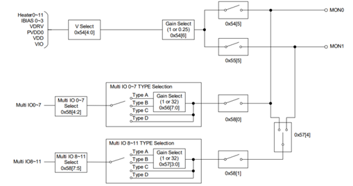

MULTI_IOx及MONx如何用于监测MPD电流?对应的外围电路应如何设计?
MULTI_IOx通过寄存器MULTI_IO_CTRLx Register配置IO的功能类型,通过读取引脚(MON0/MON1)输出相应的电压/电流信息监测信号,具体配置逻辑如图15所示。
圣邦微电子
图15 电压/电流监测配置逻辑示意图

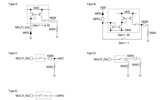

对于MPD电流监测场景,MULTI_IOx可以配置成Type A - Type D四种类型,如图16所示。
Type A:适用于多路MPD共阳极连接的使用场景,且内部电流增益可以配置成1或32;
Type B:适用于多路MPD共阴极连接的使用场景,且内部电流增益可以配置成1或32;
Type C:其电路结构与Type B增益配置成1时完全相同;
Type D:在Type C基础上,芯片内部为MULTI_IOx提供了500Ω的内部回路。
MULTI_IOx进行MPD电流监测时,建议在MONx对地连接500Ω电阻,以便MONx形成稳定的电压信号。为了确保监测功能与精度,需注意以下电压范围要求:
Type A模式:MULTI_IOx端口电压应介于VDD-1.4V到VDD-0.3V之间;
Type B模式(增益为32):MULTI_IOx端口电压应介于0.42V到1.23V之间。
圣邦微电子
图16 MULTI_IOx功能类型示意图
