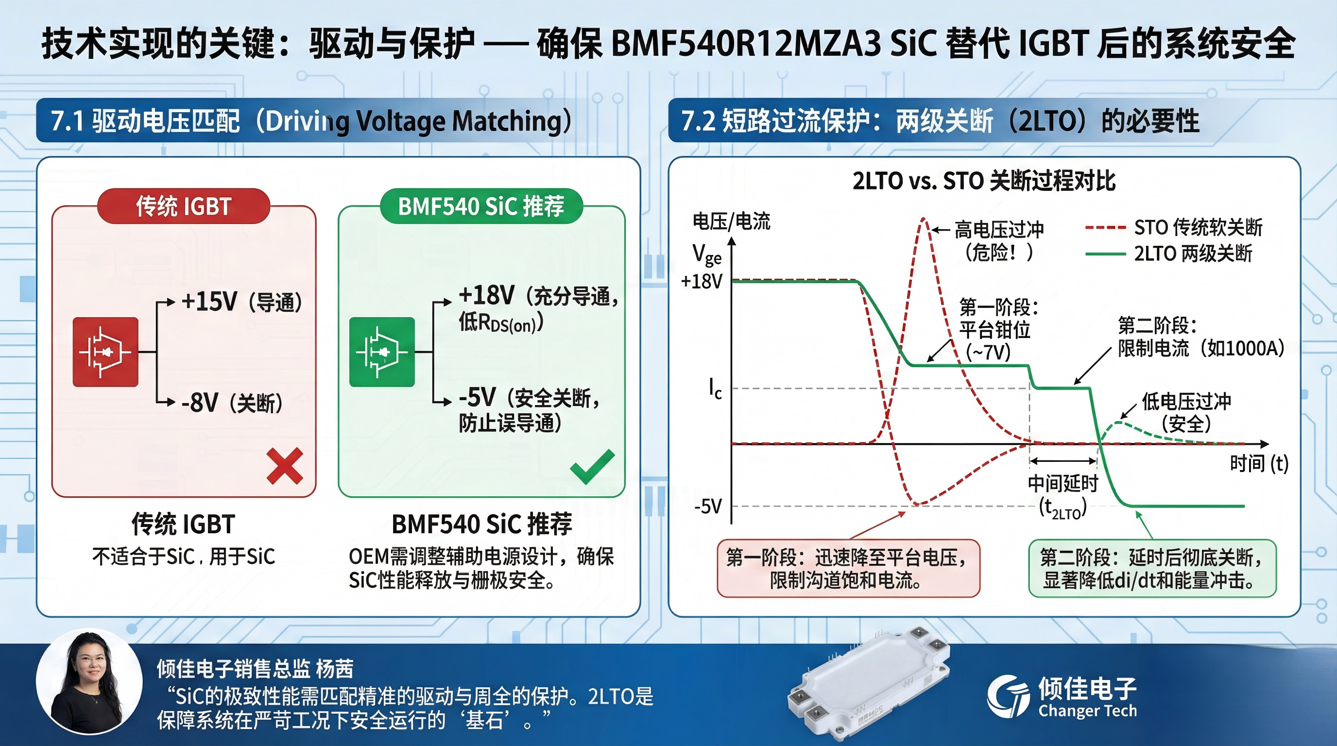

在用BMF540R12MZA3替代IGBT模块时,必须注意驱动层面的差异,以确保系统安全。
SiC
7.1 驱动电压匹配
IGBT通常使用+15V/-8V驱动,而BMF540R12MZA3推荐使用**+18V/-5V** 3。OEM需要调整辅助电源设计。+18V能确保SiC充分导通以获得最低RDS(on)​,而-5V则在关断时提供足够的负压裕量,防止误导通,同时避免过高的负压导致栅极氧化层应力损伤。
7.2 短路过流保护两级关断2LTO的必要性
虽然传统的软关断(STO)技术在一定程度上能缓解关断过压,但面对BMF540R12MZA3此类大电流、高功率密度器件在低短路耐受时间(SCWT < 3µs)内的保护需求时,2LTO技术提供了更优的“保护-性能”平衡,能够在不牺牲正常开关速度的前提下,显著降低短路关断时的电压过冲与能量冲击。与传统的软关断(STO)不同,2LTO将关断过程分解为两个受控阶段 :
第一阶段(平台钳位)  :当检测到过流或去饱和(DESAT)信号时,驱动器不立即将栅极电压(VGS​)拉到负压(VEE​),而是迅速将其降至一个中间平台电压(例如6V-8V)。根据MOSFET的转移特性曲线,降低VGS​会立限制沟道饱和电流。例如,将VGS​从18V降至7V,可能将短路电流从3000A瞬间限制到1000A。
中间延时(2LTO​)  :保持在平台电压一段时间(通常几百纳秒)。在此期间,电流被“扼制”在较低水平,芯片内部的能量积累速度减缓,同时给系统一个稳定过渡的窗口。
第二阶段(完全关断)  :延时结束后,驱动器将VGS​拉至VEE​(如-5V),彻底关断器件。此时,由于只需要切断已经被限制后的电流(1000A),产生的di/dt和电压过冲显著降低。
