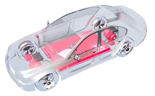

由于牵引电池(即动力电池包)由数百个电芯组成,其内部的温度分布并不均匀。因此,热管理的必要性毋庸置疑,但如何建立一套系统,始终将所有电芯维持在相同温度,则是制造商们借助智能、全面的数据采集解决方案,在研发过程中不断探索的问题。
当今最先进的电动汽车牵引电池热管理系统,通常会在电池系统中集成热交换器,以保持所有电芯温度近乎恒定。集成热交换器非常重要,因为电芯之间过大的温差会导致其老化速率不同。否则,部分电芯会比其它电芯更热,从而老化得更快。如果出现较大温差,整个电池包的使用寿命很可能会缩短。
因此,热管理系统的开发人员致力于维持电芯间的温差,目标温差是控制在2–3°C。在最坏情况下,可接受的温差可达6–8°C,但这种温差通常出现在较大的电池包中。
