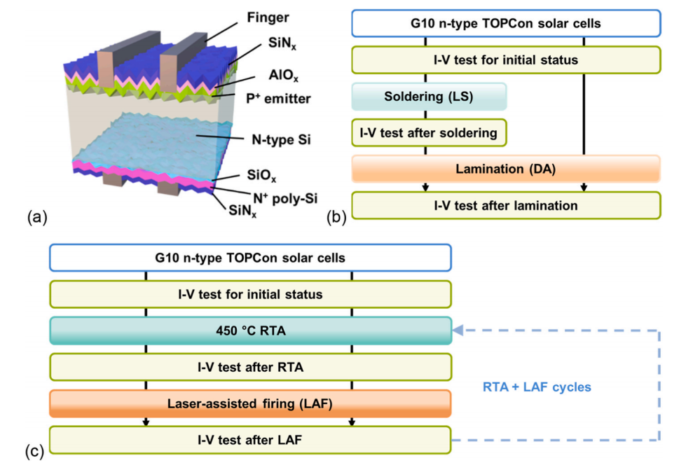

(a) LAF TOPCon太阳能电池的结构示意图,以及稳定性测试的实验流程图:(b)在焊接和层压过程中的热条件下(c)在高温RTA和LAF循环下
研究采用G10尺寸n型硅衬底制备TOPCon电池,前表面为硼扩散发射极,背面为SiOx隧穿层与磷掺杂多晶硅。前后表面分别采用ALD、AlOx/PECVD、SiNx与PECVD SiNx钝化。电池金属化采用商用银浆与LAF工艺
热稳定性测试分为两部分:
中等温度测试:模拟组件制造中的焊接(350°C、10秒光浸泡)与层压(150°C、15分钟暗退火)过程,测量电池性能变化。
高温测试:进行450°C RTA(峰值430°C、3秒)与LAF循环,评估接触稳定性。
测试设备包括Sinton I-V测试仪、电致发光(EL)与光致发光(PL)成像系统,用于分析效率参数、复合特性及载流子寿命分布。

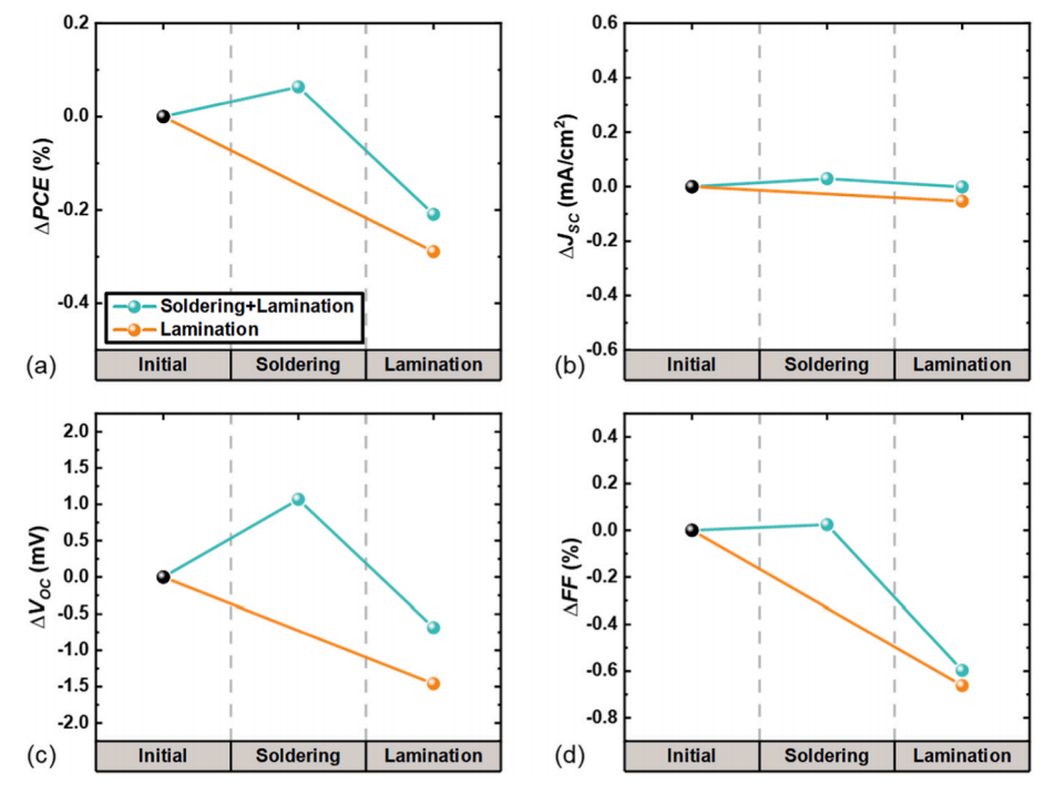

TOPCon太阳能电池在焊接和层压过程后,单太阳光下(a)PCE、(b)Jsc、(c)Voc和(d)FF值的绝对变化
层压过程导致PCE下降约0.29%,主要源于FF降低(约0.66%)与Voc轻微下降(约1.5 mV)。焊接过程未引起退化,甚至因氢钝化作用使Voc略有上升。这表明层压相关的热应力是引起电池-组件(CTM)损失的主要原因。

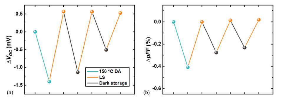

激光
TOPCon太阳能电池在150°C暗退火、光浸泡和暗存储循环下,(a)Voc和(b)pFF值的相对变化

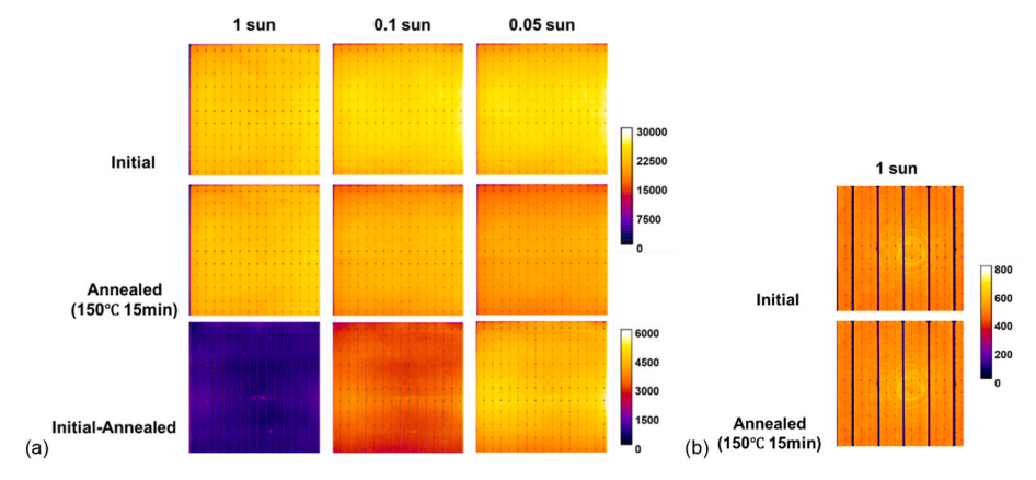

(a)TOPCon太阳能电池在150°C暗退火15分钟前后的开路基态PL图像(b)短路基态PL图像
150°C暗退火导致FF与Voc先下降后逐渐恢复,Jsc保持稳定。FF损失主要源于伪填充因子(pFF)下降,后者与类J02复合增加密切相关。更高温度(180°C、250°C)退火加速退化与恢复过程,表明退化与恢复为竞争机制。
PL成像显示,退化在低注入水平下更为显著,且全区域寿命下降,排除边缘复合为主要原因。短路PL图像表明退化发生在前表面区域,结合J02上升,推断空间电荷区(SCR)复合是主导机制。

值得关注的是,层压后仅需1分钟室温光浸泡即可完全恢复性能,说明野外运行中此类CTM损失可自修复。但在暗存储中仍会出现部分性能衰减,这与紫外诱导退化(UVID)行为相似。

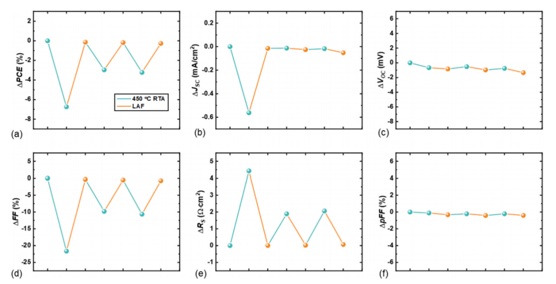

TOPCon太阳能电池在450°C RTA和LAF循环过程中,单太阳下(a)PCE、(b)Jsc、(c)Voc、(d)FF、(e)Rs和(f)pFF值的绝对变化

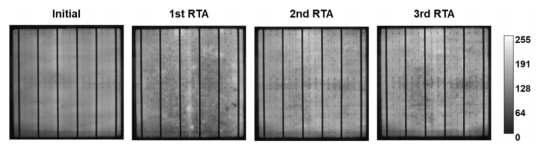

激光
样品在初始状态以及经过3步RTA过程后的EL图像
450°C RTA导致FF大幅下降(约21.6%),主要源于串联电阻(Rs)急剧上升。后续LAF处理可恢复接触性能,使FF与PCE回归初始水平。重复RTA循环中,退化程度逐渐减弱,表明接触劣化具有饱和趋势
EL图像显示RTA后出现暗区,对应接触不良,与I-V结果一致。

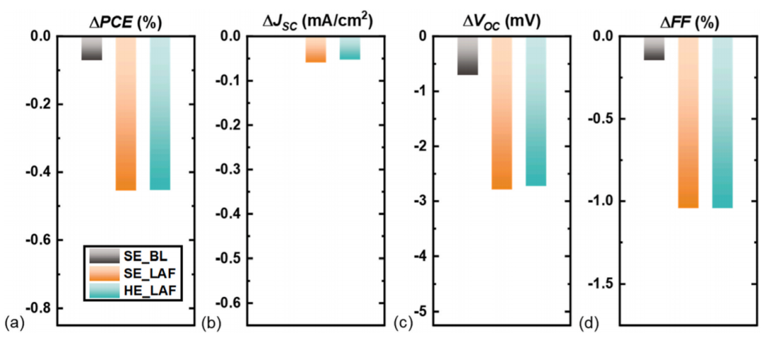

SEBL、SELAF和HELAF太阳能电池在150°C暗退火15分钟后,单太阳下(a)PCE、(b)Jsc、(c)Voc和(d)FF值的绝对变化

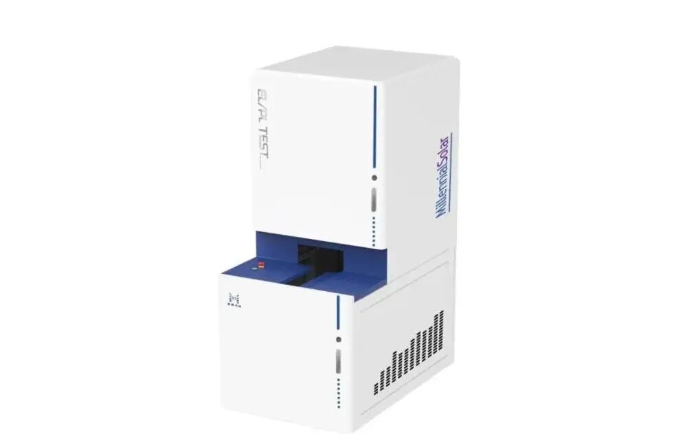

美能PL/EL一体机测试仪
 Millennial Solar
激光
美能PL/EL一体机测试仪模拟太阳光照射钙钛矿太阳能电池片,均匀照亮整个样品,并用专业的镜头采集光致发光(PL)信号,获得PL成像;电致发光(EL)信号,获得EL成像。通过图像算法和软件对捕获的PL/EL成像进行处理和分析,并识别出PL/EL缺陷,根据其特征进行分析、分类、归纳等。
  • EL/PL成像,500万像素,实现多种成像精度切换
  • 光谱响应范围:400nm~1200nm
  • PL光源:蓝光(可定制光源尺寸、波长等)
  • 多种缺陷识别分析(麻点、发暗、边缘入侵等)可定制缺陷种类
美能PL/EL一体机测试仪对晶硅太阳能电池片内部的缺陷,如晶体缺陷、杂质等,进行高精度检测从而帮助生产人员及时调整工艺参数,提高产品质量。
