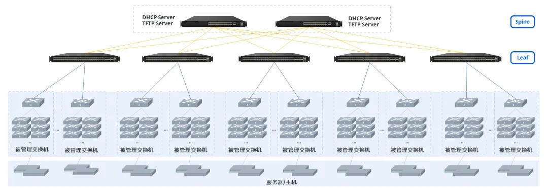

数据中心带外管理网架构
该方案基于运行SONiC的网络操作系统AsterNOS的交换机构建,其核心是在Spine交换机上集成DHCP Server与TFTP Server,实现集中化的地址分配与配置分发,无需外置管理节点。
数据中心
DHCP Server:负责动态分配IP地址,并支持Option 82(中继代理信息选项),用于传递设备物理位置信息。
TFTP Server:用于存储和下发启动配置文件与设备专属配置。
支持设备:
  • Spine交换机(如CX202P)作为管理与服务节点;
  • Leaf交换机(如CX206Y)作为接入与中继节点。

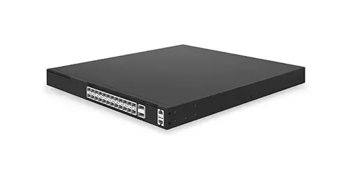

CX202P-24Y-M,2x100GE + 24x25GE QSFP28,作为管理网的Spine /核心交换机,运行TFTP server 和 DHCP server,支持 DHCP option82/66/671;

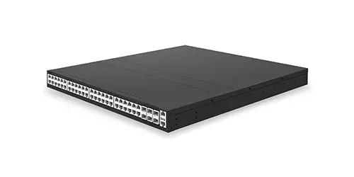

CX206Y-48GT-M,6x10GE+48x1GE RJ45,作为管理网的 Leaf/接入交换机,下连各类被管理设备;
以上交换机均搭载基于SONiC的 AsterNOS 网络操作系统,容器化架构,支持完备的数据中心/云化园区网络特性。

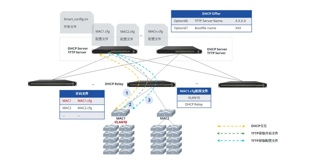

网络设备零配置上线
数据中心
  • 步骤1:发送DHCP请求,获取临时IP地址,并同时获得TFTP服务器地址及初始引导文件名(如Smart_config.ini)。
  • 步骤2:从TFTP服务器获取引导文件,文件中根据设备MAC地址指定其专属配置文件名(格式如MACn.cfg)。
  • 步骤3:根据配置文件名,再次从TFTP服务器下载最终配置文件并自动加载。该文件通常包含VLAN划分、接口配置及DHCP Relay设置,使其能为下层终端提供中继服务。

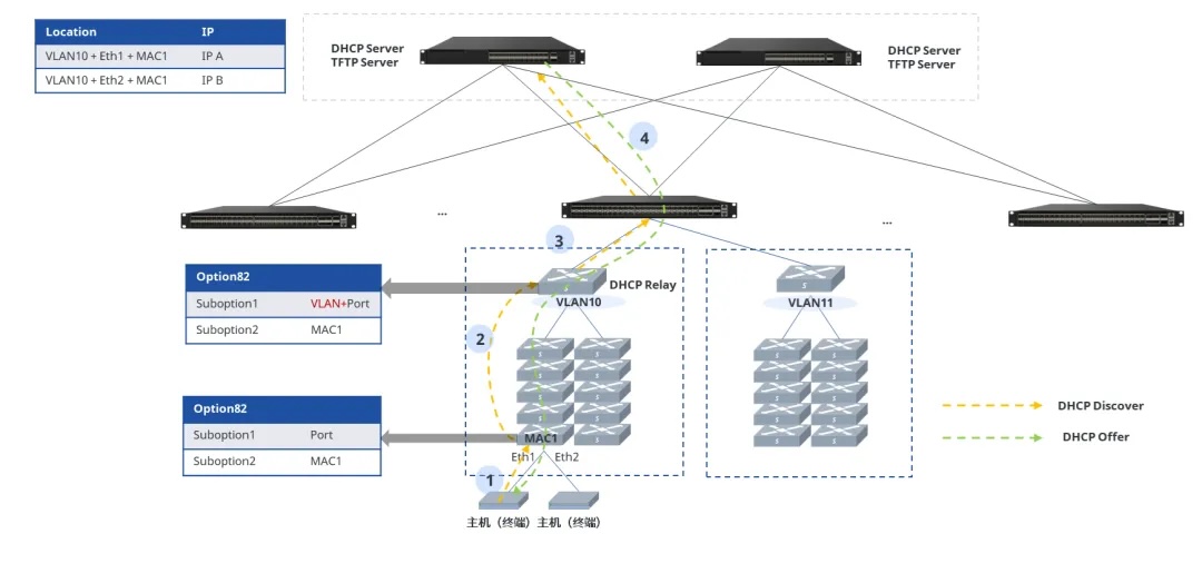

终端主机零配置上线
数据中心
终端设备(服务器或其他主机)接入网络后,通过以下流程获得地址:
  • 步骤1:终端发起DHCP Discovery广播请求。
  • 步骤2:接入交换机(Leaf)在转发请求时,在报文Option 82字段中插入自身MAC地址、终端所连端口号及VLAN ID,形成唯一的“位置指纹”。
  • 步骤3:Spine上的DHCP Server解析Option 82信息,从预定义的地址池中匹配并分配一个与该物理位置绑定的固定IP地址。
  • 步骤4:终端获得IP,实现即插即用上线。此机制确保了IP地址的可追溯性,便于运维定位。

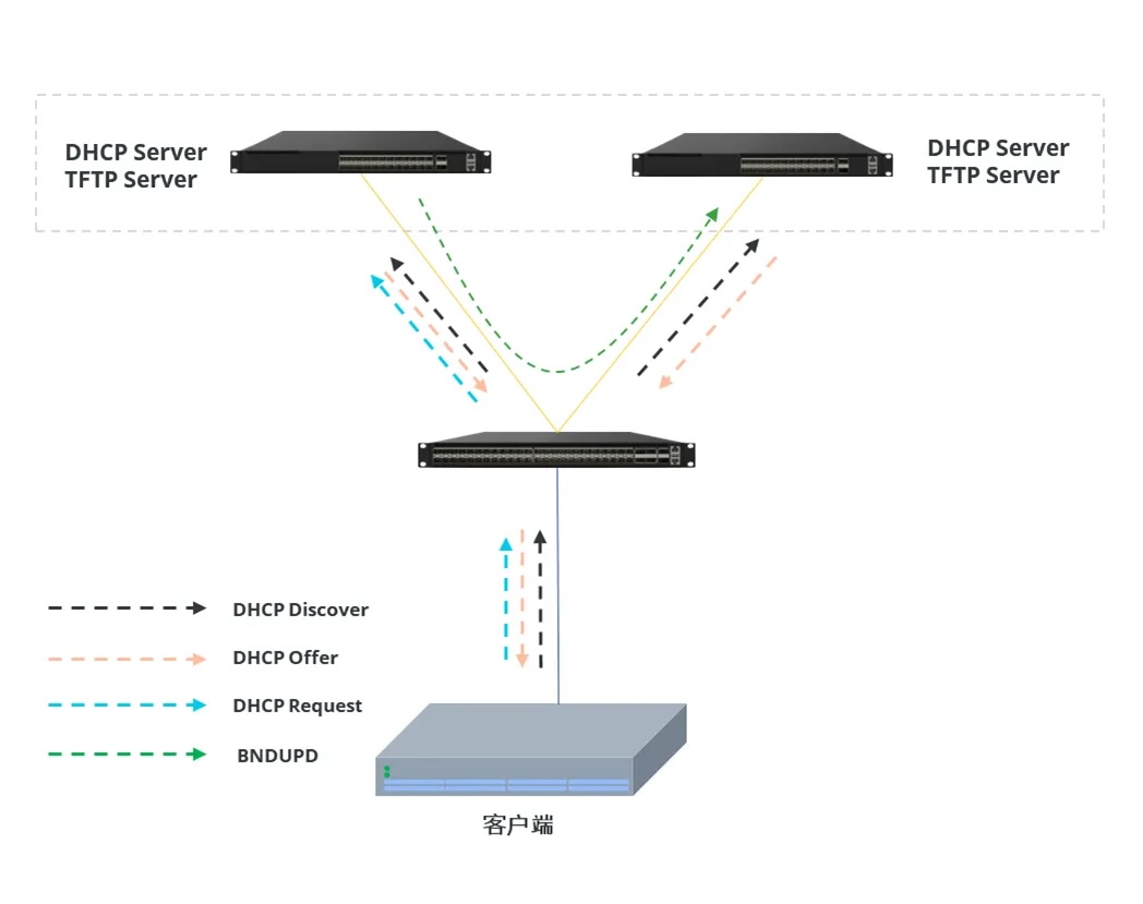

高可靠机制:双活DHCP服务器
数据中心
上述方案中,管理交换机和上行链路之外,DHCP server 也支持双活部署以提升业务可靠性:两台Spine交换机上都分别运行了DHCP服务器,并进行地址分配等相关信息的同步,当其中一台服务器出现故障,另一台服务器将继续从地址池中续订租约
正常状态:两台服务器同步地址池与租约信息,均可响应请求。客户端接受最先抵达的响应,服务器间同步分配记录,客户端到达任一个服务器均可以续租。
故障切换:当一台服务器故障时,另一台自动接管所有地址分配与续租请求,实现无缝切换,保障管理通道持续可用。
