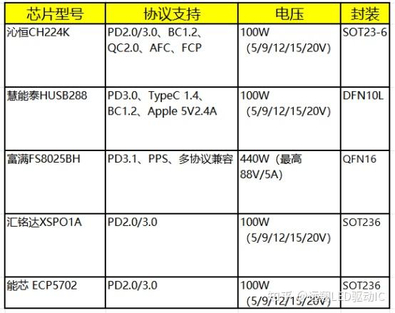

PD取电诱骗芯片优先推荐沁恒 CH224K、慧能泰 HUSB288、能芯ECP5702、富满 FS8025BH,覆盖 100W/400W + 功率、PD2.0/3.0/3.1 与多协议兼容,适配消费电子到工业设备的不同场景。
主流 PD 诱骗芯片推荐(按场景分类)
PD快充
选型关键要点
协议与功率:100W 以内选 PD3.0(如 CH224K,ECP5702);需 20V 以上或 240W + 选 PD3.1(如 HUSB288A、FS8025BH)。
兼容性:消费设备优先选多协议(PD/QC/AFC/FCP);工业设备优先 USB‑IF 认证与死电池唤醒。
封装与外围:DIY / 小体积选 SOT23‑6(ECP5702、XSP01A);量产 / 高集成选 DFN/QFN(HUSB288、FS8025BH)。
