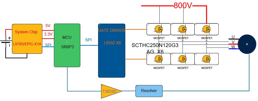

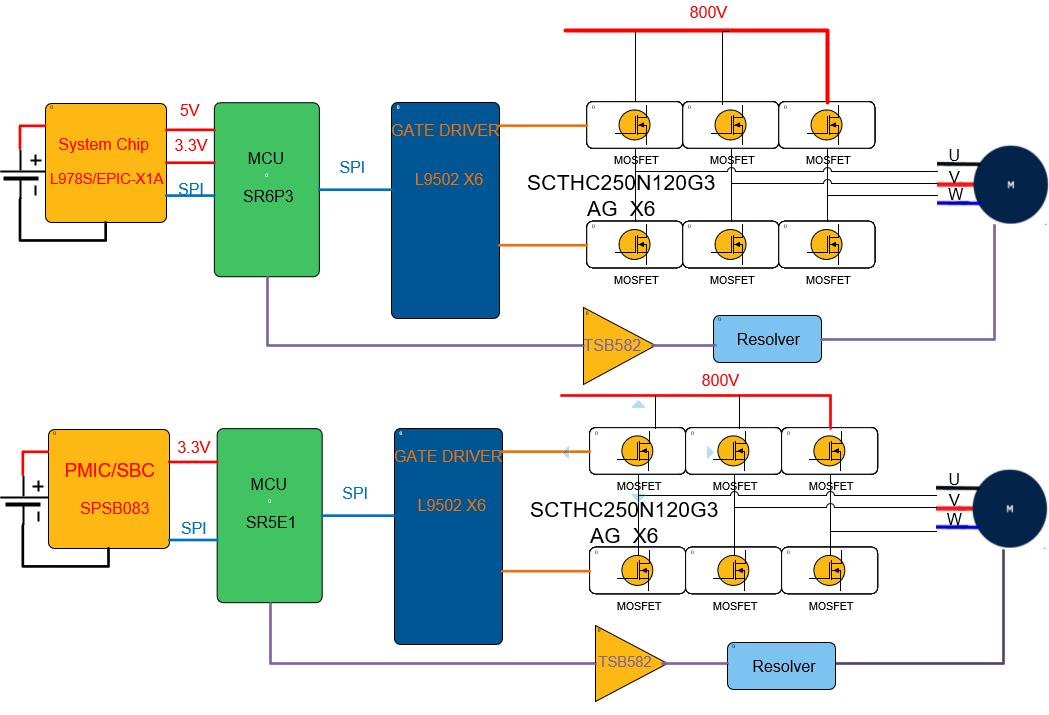

推进系统框图
双MCU异构电机方案
意法半导体
单MCU电机方案
意法半导体

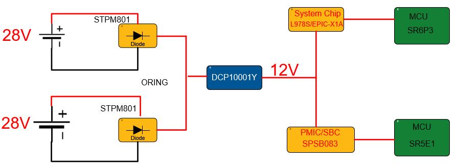

1. 4V至65V宽输入电压,反向输入保护-65V,预驱,2个外部N沟道MOSFET,集成热插拔、软启动和Oring功能。
2. 输入过压保护,输入欠压保护,输出过流保护,通过外部电容实现可调软启动,支持ASIL D应用。
理想二极管方案
意法半导体
