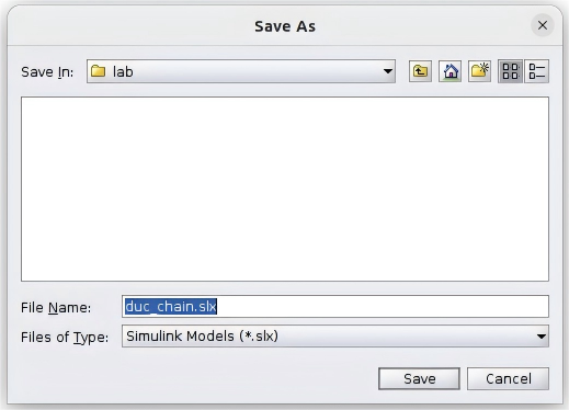

05在Simulink中创建空白模型
5.1 在MATLAB Command Window输入以下命令切换到工作目录,$WORK_PATH需替换为实际目录。
cd /$WORK_PATH/vmc_duc/lab
5.2 在MATLAB Command Window输入以下命令创建并打开空白模型。
new_system('duc_chain')
open_system('duc_chain')
按Ctrl+S保存到/$WORK_PATH/vmc/lab目录内。

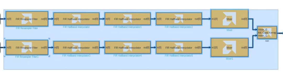

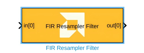

08添加FIR Resampler Filter
8.1 依次展开AMD Toolbox>AI Engine>DSP>Buffer IO library,找到FIR Resampler Filter。
ENGINE
8.2 按住左键将FIR Resampler Filter拖入到duc_chain.slx当中,双击进行配置,按图中红框部分进行修改,配置为一个3/2分数采样器,实际采样点数为71个。
Filter coefficients:
[-8,-15,2,27,38,-1,-67,-86,1,139,171,-2,-257,-309,2,443,522,-3,-724,-842,4,1144,1324,-4,-1789,-2078,5,2866,3402,-5,-5080,-6495,6,13412,27026,32762,27026,13412,6,-6495,-5080,-5,3402,2866,5,-2078,-1789,-4,1324,1144,4,-842,-724,-3,522,443,2,-309,-257,-2,171,139,1,-86,-67,-1,38,27,2,-15,-8]
ENGINE
8.3 点击OK完成配置。

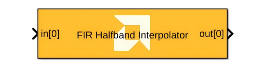

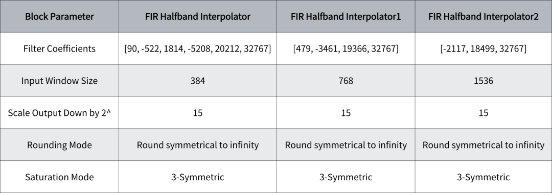

09添加三个FIR Halfband Interpolator blocks
9.1 依次展开AMD Toolbox>AI Engine>DSP>Buffer IO library,找到FIR Halfband Interpolator。
ENGINE
9.2 按住左键将FIR Halfband Interpolator拖入到duc_chain.slx当中,重复三次添加三个FIR Halfband Interpolator,依次双击配置,配置如下:
ENGINE

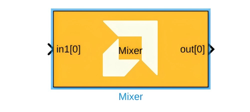

10添加Mixer
10.1 依次展开AMD Toolbox>AI Engine>DSP>Buffer IO library,找到Mixer。
ENGINE
10.2 按住左键将Mixer拖入到duc_chain.slx当中,配置如下:
Input window size (Number of samples): 3072
Rounding mode: Round symmetrical to infinity
Saturation mode: 3-Symmetric
Phase Increment: 715827883

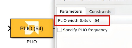

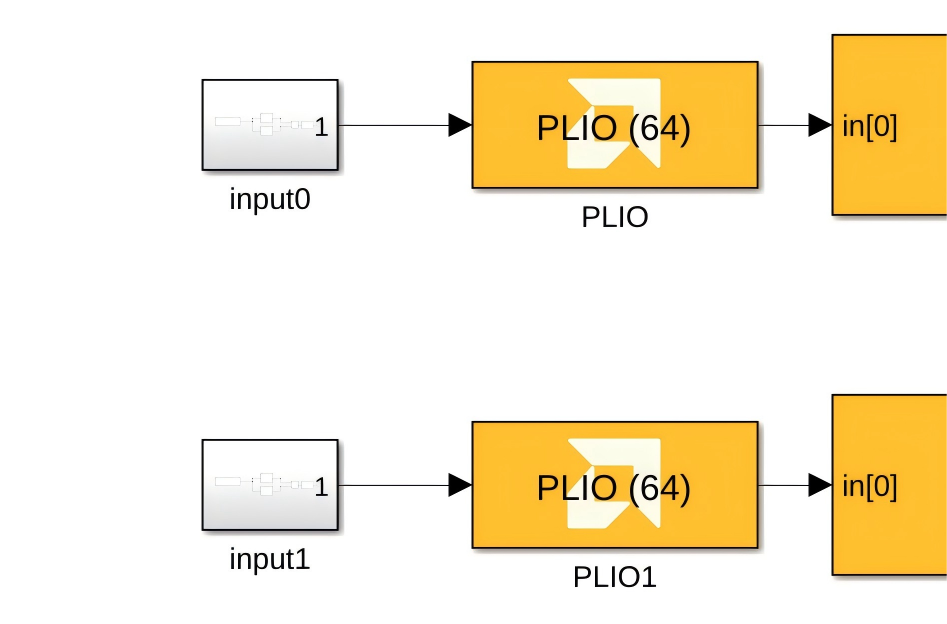

11添加PLIO
依次展开AMD Toolbox>AI Engine>Interfaces library,找到PLIO,按住左键将PLIO拖入到duc_chain.slx当中,双击修改如下配置:
ENGINE

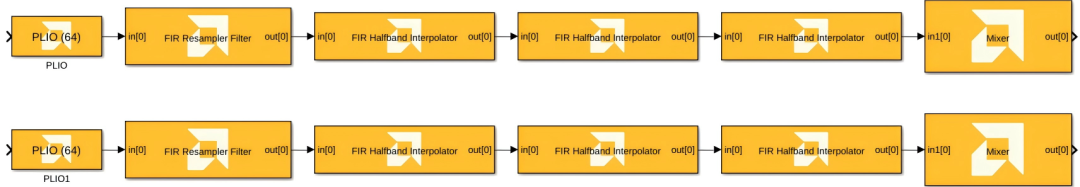

将各模块按下图连接。
ENGINE
按住左键框选上面的所有blocks,复制并粘贴出另一信号通道,如下图所示:
ENGINE
双击粘贴出来的Mixer,把Phase Increment修改为3042268501。

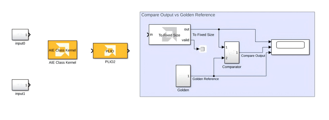

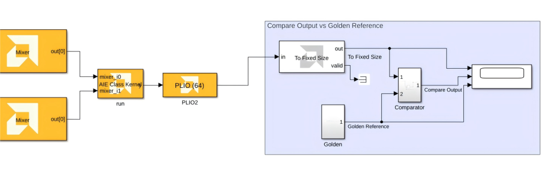

12从Reference_design_blocks内复制信号输入模块
在MATLAB Command Window输入以下命令打开本设计参考模块合集。
复制如下几个blocks到duc_chain.slx当中。
ENGINE
这些模块主要是包含预定义的信号输入、用Simulink原生blocks搭建的对比模块、用于自定义AIE block的AIE Class Kernel以及相减对比结果的波形查看器。
修改粘贴出来的PLIO2 block的配置PLIO width(bits):64

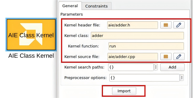

13配置自定义AIE block的AIE Class Kernel
双击AIE Class Kernel打开配置窗口,按下图配置点击Import导入C++设计的AIE加法器Kernel。
ENGINE
14完成所有模块的连接
把未连接的模块按如下示意分别连接信号输入和输出。
ENGINE
ENGINE

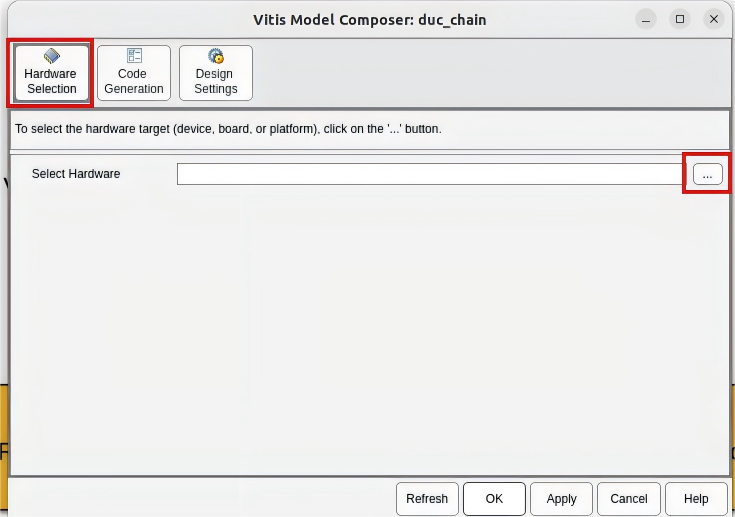

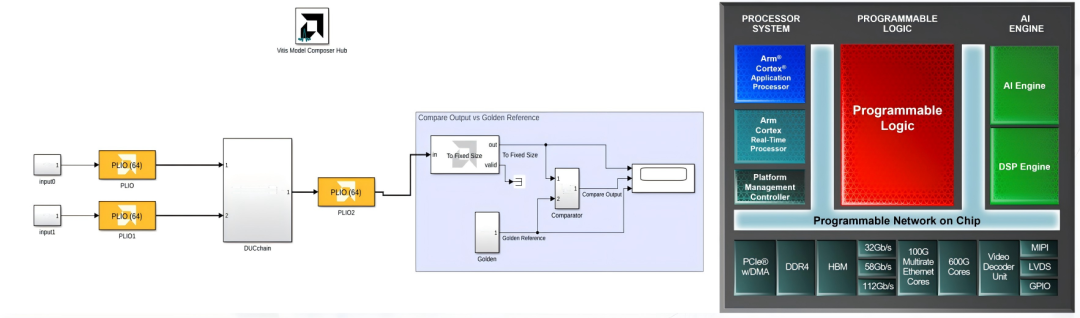

15添加Vitis Model Composer Hub block
Vitis Model Composer Hub block本质是个控制面板,用于控制系统与仿真参数、选择AMD芯片板卡型号以及调用代码生成流程。
只要Simulink模型包含AMD Toolbox的任一Block,就必须添加Vitis Model Composer Hub block,才能进行自定义代码生成和仿真。
15.1 依次展开AMD Toolbox>Utilities>Code Generation,找到Vitis Model Composer Hub block,按住左键将其拖入到duc_chain.slx当中。
ENGINE

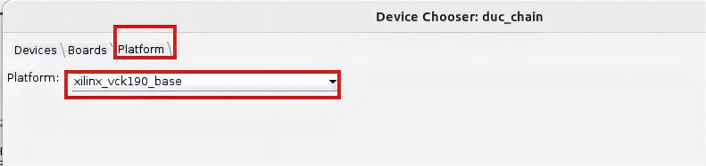

15.2 双击Vitis Model Composer Hub block打开配置窗口,点击右侧红框的按钮打开硬件平台选择窗口。
ENGINE
15.3 选择platform窗口,下拉选择VCK190,点击OK关闭窗口。
ENGINE
15.4 点击OK关闭Vitis Model Composer Hub block配置窗口。

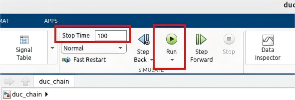

16编译工程并运行仿真
16.1 按Ctrl+S保存工程,按Ctrl+D执行编译,等待编译完成。
ENGINE
16.2 把仿真的停止时间设置为100,点击Run运行仿真。
ENGINE
16.3 仿真结果,中间一个窗口波形是AIE仿真结果和Simulink对照组相减后的结果,可以从波形上看到基本为0,说明AIE仿真结果达到预期效果。

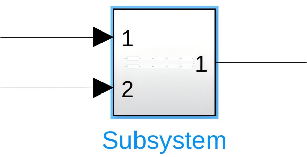

17创建子系统并生成graph代码
17.1 按住左键选中如下的Blocks。
ENGINE
17.2 按Ctrl+G将这些Blocks创建为一个子系统,如下图所示。
ENGINE

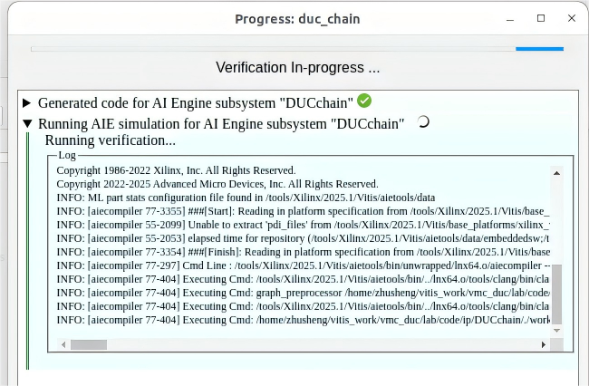

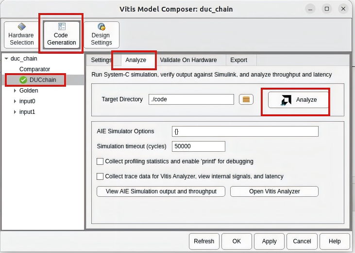

17.3 双击上图蓝色部分,把子系统重命名为DUCchain,双击Vitis Model Composer Hub block打开配置窗口,点击Code Generation窗口,选中DUCchain,右侧窗口切换到Analyze,点击Analyzer按钮。
ENGINE

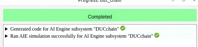

17.4 随后会自动运行仿真、编译生成graph代码。
ENGINE
17.5 完成后如下图所示,点击。
ENGINE
17.6 生成的graph源代码在如下目录中。
ENGINE
