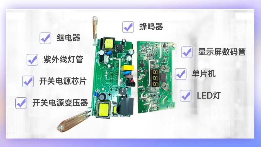

方案概述
本方案的核心部件包括单片机、显示屏数码管,继电器、开关电源芯片、开关电源变压器、蜂鸣器、小风扇、发热丝、LED灯、紫外线灯管,通过双层热风循环+UV紫外线实现烘消二合一,运行噪音≤40dB,配备双物理按键(电源+模式键)及数码管倒计时显示。
继电器继电器

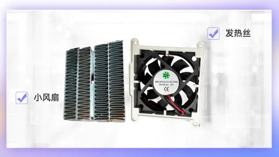

方案原理
本方案采用双层热风循环+紫外线消毒:PTC发热丝与小风扇形成恒温热风,360°对流速干并双散热口排湿;烘干后深紫外LED自动照射10分钟,破坏细菌中的DNA或RNA分子结构,干衣净菌一步到位。

功能模块
❶主控MCU:集成四模式时序控制与NTC温度反馈算法
❷电源管理:12V小风扇+ PTC发热丝,实现恒温热风循环
❸消毒单元:深紫外LED灯管,脉冲驱动模式延长方案寿命
❹交互界面:双物理按键+三位数码管倒计时显示,4模式循环
❺额定参数:AC 200-240V/50Hz,整机功耗≤100W(待机<0.5W)
❻安全防护:继电器(控制发热丝电源),PTC自限温,异常自动保护

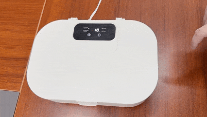

方案演示
下面,我们将以毛巾为你展示本方案——
①将洗干净的衣物放入,插入电源,单击开关键
继电器
②可以按需选择4种模式:快速消毒10Min、快速烘消30Min、烘/消1h、烘/消3h
继电器
