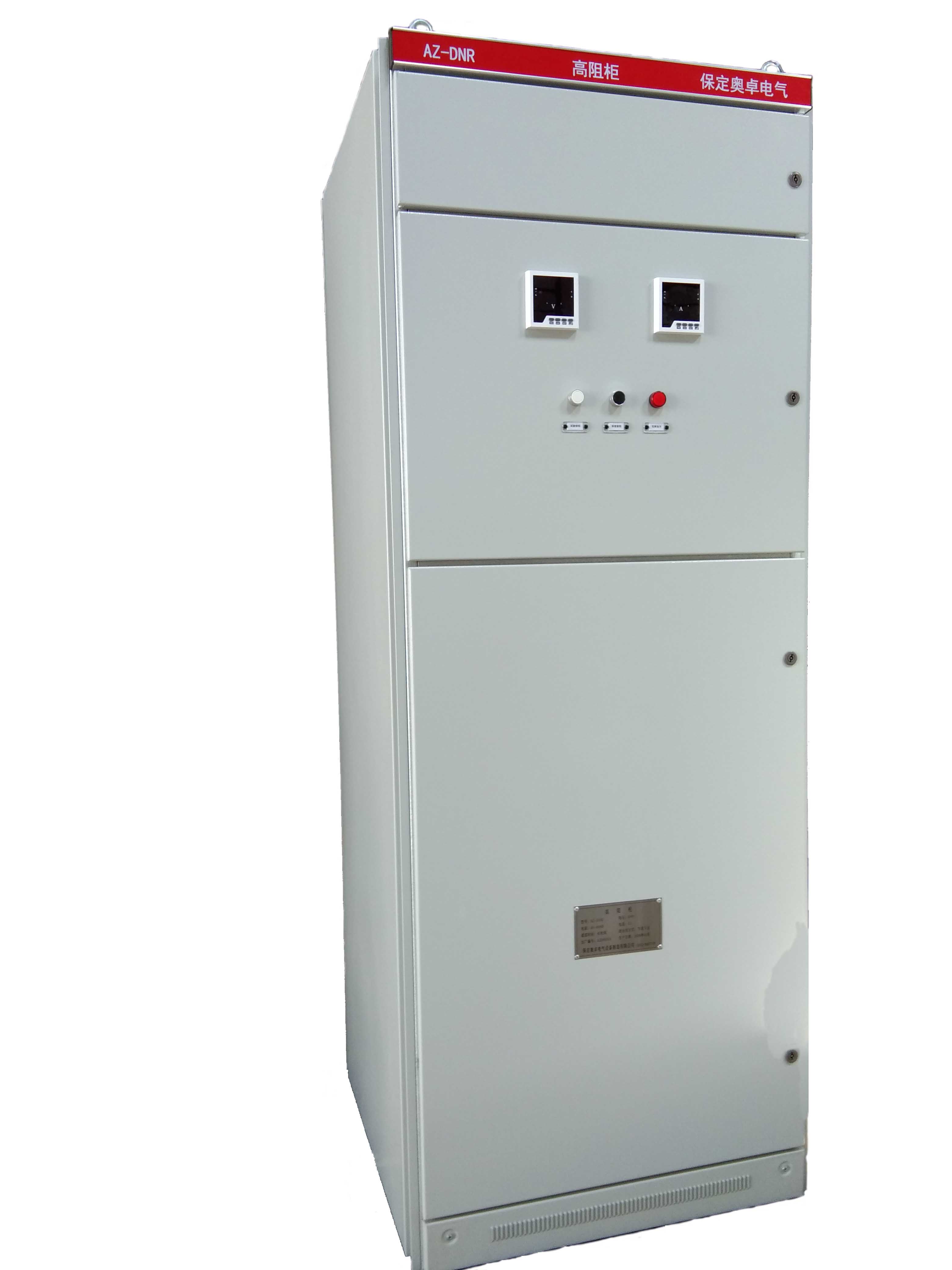

为什么需要中性点接地电阻柜?
       在发电系统中,中性点接地电阻柜扮演着至关重要的安全角色。它限制发电机单相接地故障电流,防止设备损坏,降低电弧危害,并为继电保护提供准确信号。本指南将从设计原理到现场适配,系统讲解这一关键设备。

1.2 接地电阻柜的核心功能
       限流保护:将单相接地故障电流限制在安全范围(通常10-1000A)
       过电压抑制:限制系统过电压倍数在2.6倍相电压以下
       故障指示:为保护装置提供准确动作信号
       系统稳定性:维持非故障相电压稳定
