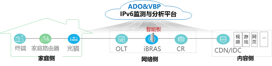

基于AI WAN确定性网络,构筑IPv6堵点精准分析系统,支撑IPv6堵点高效整治
为突破上述瓶颈,广东电信携手华为,深入探索固网IPv6流量提升方案,基于AI WAN确定性网络解决方案,成功构建了固网IPv6堵点精准分析系统,有效支撑IPv6堵点的深度挖掘。
方案基于指纹的加密流量识别技术,流量识别率提升到95%以上,大幅提高IPv6流量占比统计的准确性,为IPv6堵点精准分析奠定了坚实基础。
IPv6
图1 固网IPv6堵点精准分析系统
针对家庭侧,基于独有的KNN邻近算法,精准识别家庭自购的第三方路由器型号,支撑全量家庭的IPv6能力画像和精准远程修复,有效降低了IPv6堵点上门排查量,降低了人工成本。

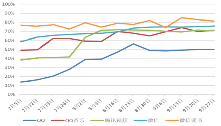

针对内容侧,实现IPv6浓度分析下探到域名级,项目组每周向省网信办输出问题域名清单,并阐述堵点原因,为内容侧开展堵点分析与整治提供依据。如下图数据显示,腾讯旗下多款应用的IPv6流量占比提升明显。

图2 腾讯各类应用的IPv6浓度提升曲线
