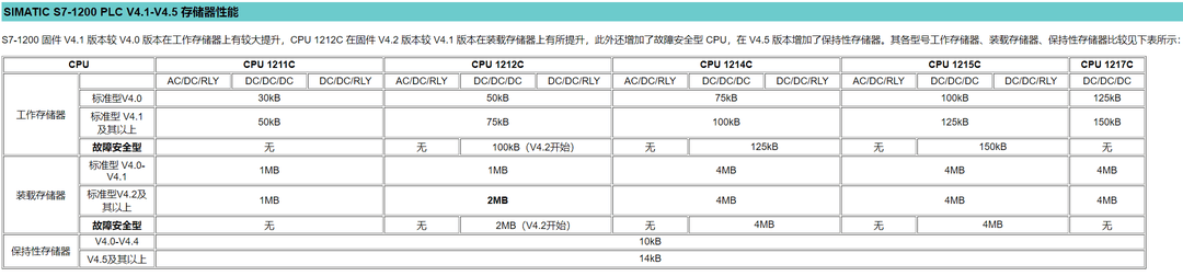

部分紧凑型型号(如CPU 1214)的工作存储器容量将从100KB显著提升至150KB,立即额外获得50KB内存空间。

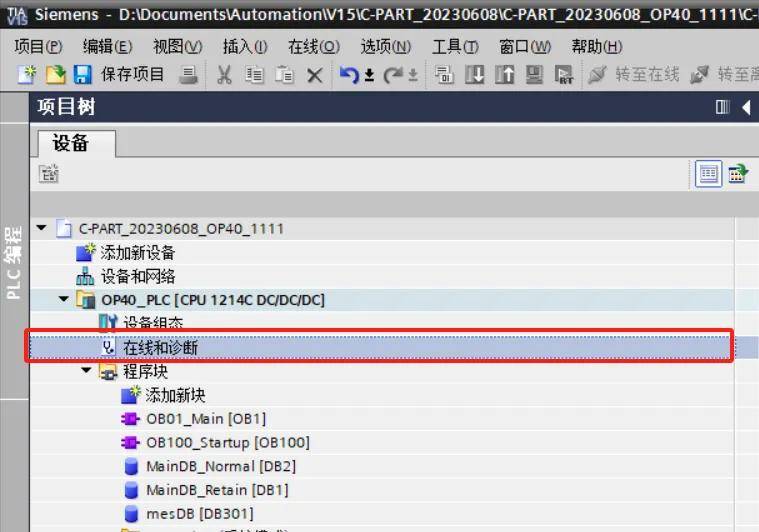

电脑连上PLC→【在线和诊断】

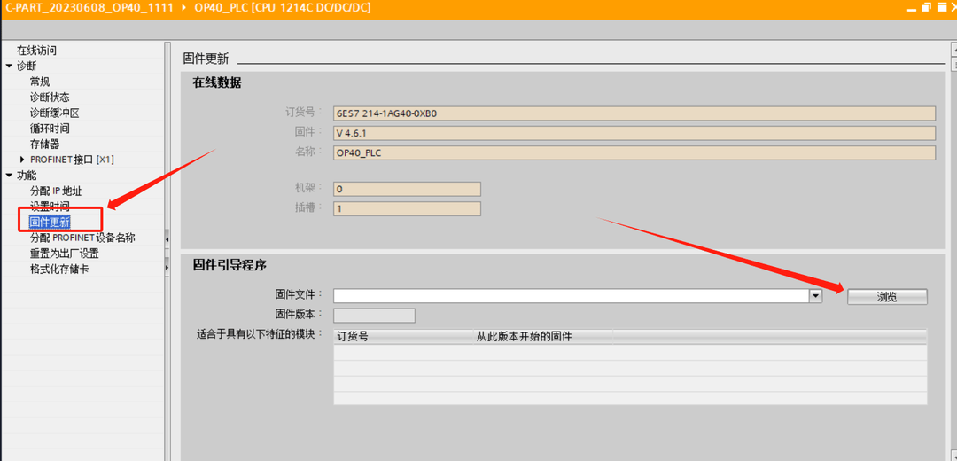

【固件更新】→浏览下载的解压后的固件文件→更新→等待→断电重启!

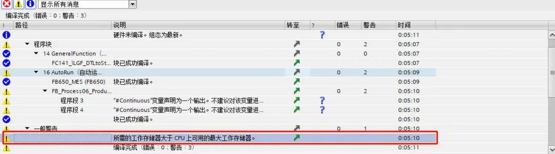

注意!如果博图版本较低,可能仍有警告提示,但程序可以正常运行。

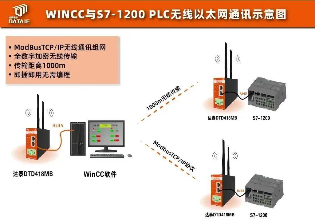

以WinCC和2台西门子S7-1200 PLC为例,介绍1200PLC在ModbusTCP/IP协议下实现无线以太网通信实现过程。
