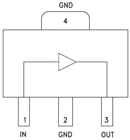

从功能框图中可以看出,HMC311AST89是一款从DC至6GHz的放大器。它采用了表面贴装技术(SMT),封装为行业标准的SOT89E。该放大器既可以作为可级联的50Ω增益级,也可以用于驱动ADI公司混频器的本振(LO),输出功率可达16.5dBm。
它采用了达林顿反馈对,这种设计使得放大器对正常工艺变化的敏感度降低,在不同温度下都能保持出色的增益稳定性,同时只需要最少数量的外部偏置组件。在5V电源供电下,仅需54mA的电流就能提供16dB的增益和31.5dBm的输出IP3。

| 引脚编号 | 助记符 | 描述 |
| 1 | RFIN | RF输入。该引脚为直流耦合,需要一个片外直流阻断电容。 |
| 2、4 | GND | 接地。GND引脚和封装底部必须连接到RF和DC地。 |
| 3 | RFOUT | RF输出和输出级的直流偏置。 |
在实际设计中,正确连接这些引脚对于放大器的正常工作至关重要。大家在焊接和布线时,有没有什么独特的经验可以分享呢?
