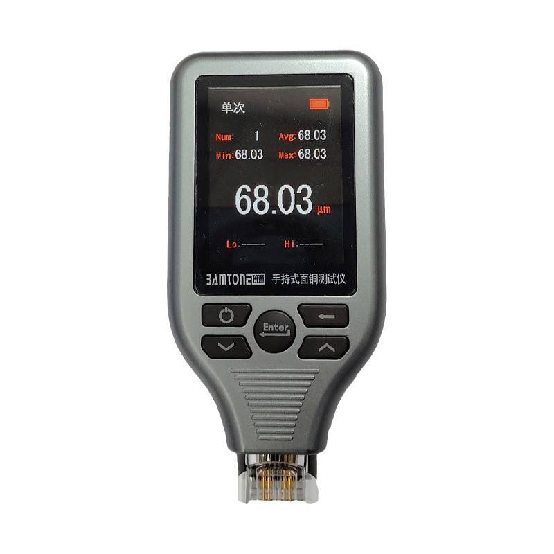

3,电涡流、磁感应类仪表:适合结构板,受基材、覆铜率和校准样块影响,需要建立专用标定曲线。例如国内领先PCB测量仪器、智能检测设备等专业解决方案供应商,Bamtone班通自研推出的国内首款手持式孔/面铜厚测试仪Bamtone T60系列(另有台式T70、自动化T90和多通道MCT铜厚测试系列等),测量精度高,误差小。
