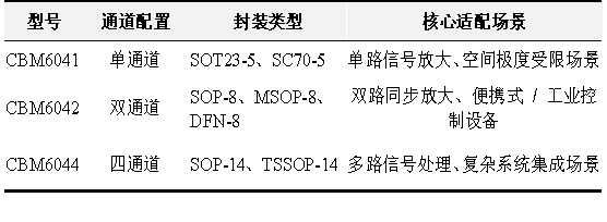

附:同系列产品选型指南
运算放大器
