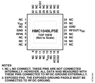

引脚配置与功能说明
引脚配置图
低噪声放大器
引脚功能描述
引脚编号 符号 描述
1,3,6 - 12, 14, 17 - 20,23 - 29,31,32 NC 未连接。这些引脚内部未连接,但所有数据测量时这些引脚需外部连接到 RF/dc 地。
5 RFIN RF 输入。该引脚为直流耦合,匹配到 50 Ω。
2 VDD 放大器电源电压。需要外部旁路电容(100 pF 和 0.01 μF)。
30 ACG1 低频终端。需要 100 pF 的外部旁路电容。
21 RFOUT/VDD RF 输出/放大器的备用电源电压。用作备用 VDD 时需要外部偏置 tee。该引脚为直流耦合,匹配到 50 Ω。
15,16 ACG2, ACG3 低频终端。需要 100 pF 的外部旁路电容。
13 VGG 放大器的栅极控制。调节电压以实现 ID = 70 mA。需要 100 pF、0.01 μF 和 4.7 μF 的外部旁路电容。
4,22 GND 接地。将引脚 4 和引脚 22 连接到 RF/dc 地。
0 EP 外露焊盘。外露接地焊盘必须连接到 RF/dc 地。

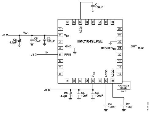

评估印刷电路板
电路板布局与原理图
评估印刷电路板(PCB)为工程师提供了一个方便的测试平台。它的布局和原理图如下: 低噪声放大器
材料清单
项目 描述
J1,J2,J5,J6 PCB 安装 SMA RF 连接器
J3,J4 DC 引脚
C1 - C4 100 pF 电容,0402 封装
C5 - C7 10000 pF 电容,0402 封装
C8,C9 4.7 μF 电容,钽电容
U1 HMC1049LP5E
PCB1 600 - 00541 - 00 - 1 评估 PCB
在使用评估 PCB 时,需要注意采用 RF 电路设计技术,确保信号线路具有 50 Ω 阻抗,将封装接地引脚和外露焊盘直接连接到接地平面,并使用足够数量的过孔连接顶层和底层接地平面。

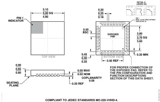

封装尺寸
HMC1049LP5E 采用 32 引脚、5 mm × 5 mm 的 LFCSP 封装,封装尺寸如下: 低噪声放大器
