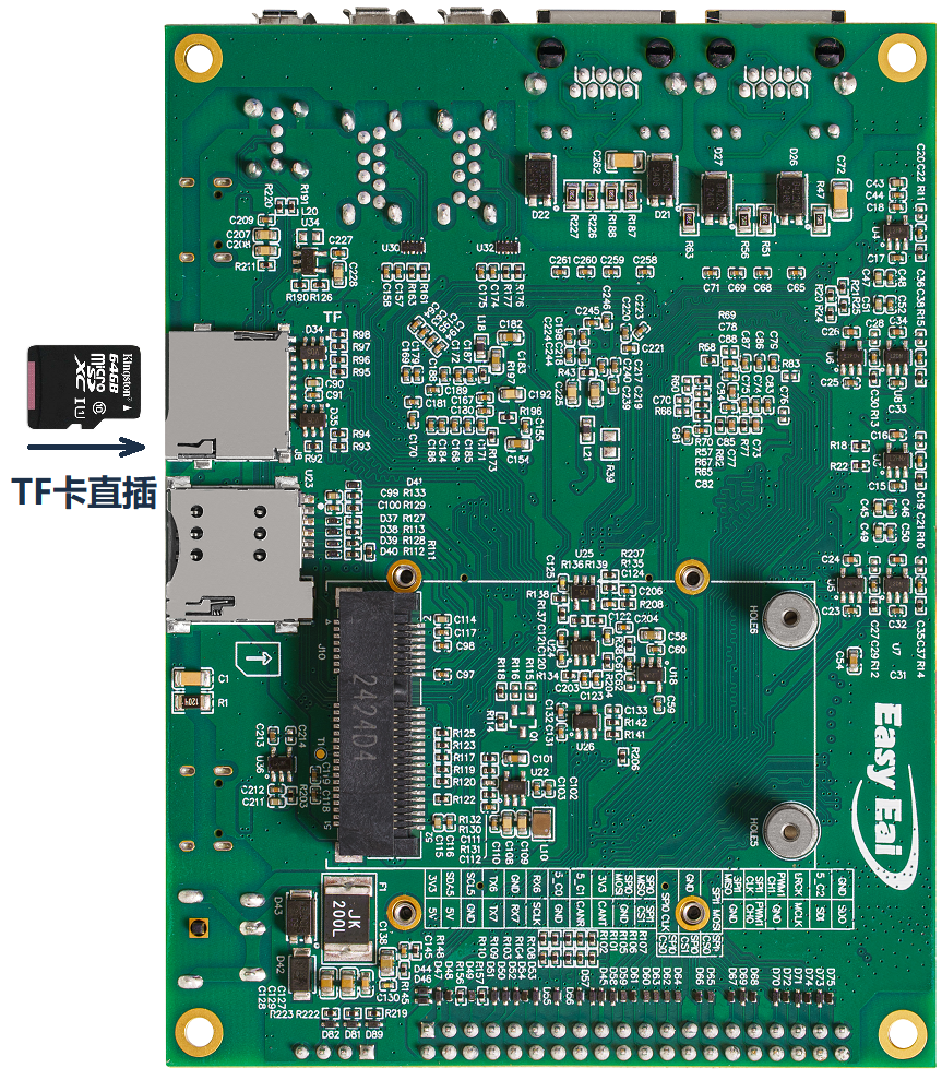

1. 硬件连接介绍
EASY-EAI灵眸科技
注意:虽然TF卡支持热插拔,但在没给底板加装外壳保护的情况下,很容易触碰到底板上的器件,甚至板卡附近有金属零件很容易造成板卡短路。因此也建议在插拔外设时,最好确保电源已经完全切断。
