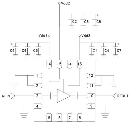

应用电路
低噪声放大器 应用电路中,不同电容的取值和作用对于放大器的性能至关重要。C1 - C3为100 pF,C4 - C6为10nF,C7 - C9为4.7uF。这些电容的合理选择和布局能够优化放大器的性能,你在设计应用电路时,会如何考虑电容的选型和布局呢?

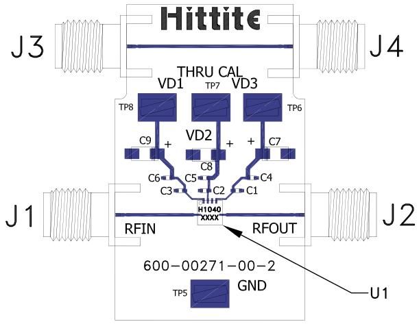

评估PCB
低噪声放大器 评估PCB提供了一个方便的平台,用于测试和验证放大器的性能。它配备了2.92 mm连接器、测试点和各种电容等元件。在使用评估PCB时,需要注意采用RF电路设计技术,确保信号线路具有50欧姆阻抗,所有接地引脚和接地焊盘都必须焊接到PCB的RF接地层。同时,还要使用足够数量的过孔连接顶层和底层接地平面,并将评估板安装到合适的散热片上。你在进行评估测试时,会如何利用评估PCB来获取准确的性能数据呢?
