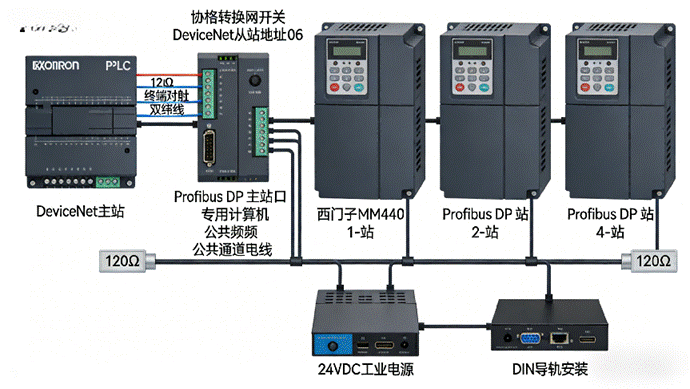

系统拓扑与物理连接
为保障通讯稳定性与施工便捷性,采用总线型拓扑结构,具体连接方案如下:
PROFIBUSDP
DeviceNet侧连接协议转换网关的DeviceNet端口通过屏蔽双绞线接入欧姆龙PLC的DeviceNet主站总线,总线两端加装120Ω终端电阻,抑制信号反射干扰;网关DeviceNet从站地址设为06(与PLC程序中预留的从站地址一致),确保PLC可正常识别并建立通讯。
ProfibusDP侧连接:网关的ProfibusDP端口通过专用Profibus总线电缆连接4台变频器的ProfibusDP从站接口,采用串联方式组网;每台变频器分配唯一的ProfibusDP从站地址(1-4号,分别对应输送辊道#1-#4变频器);总线两端加装120Ω终端电阻,保障信号传输稳定性;网关作为ProfibusDP主站,采用轮询机制与各变频器进行数据交互。
供电与安装:网关与PLC、变频器共用车间24VDC工业电源,通过端子排规范接线;网关安装于中控柜内的DIN导轨上,与PLC、电源模块保持8cm以上安全间距,避免电磁干扰,同时预留维护空间。
