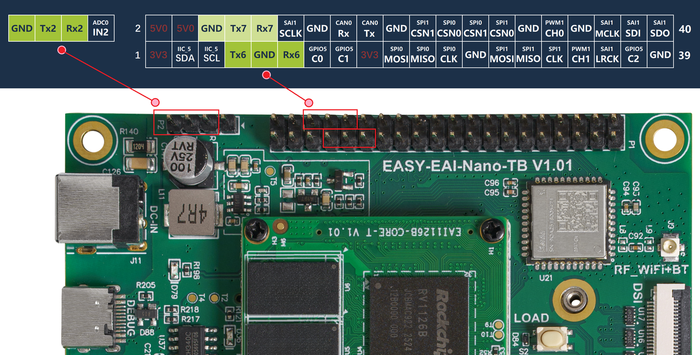

【可用串口】分布情况如下所示。
串口号设备节点描述
串口2/dev/ttyS2TTL电平。
串口6/dev/ttyS6TTL电平。
串口7/dev/ttyS7TTL电平。
硬件分布情况如下所示。

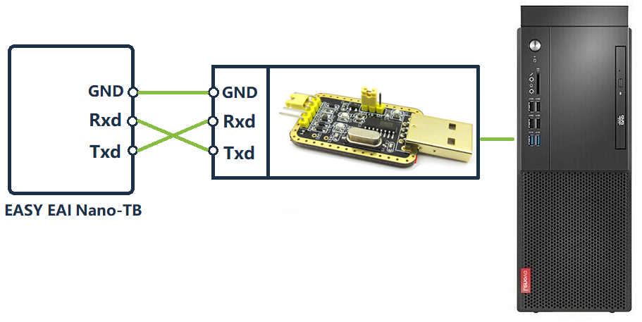

常规接线,设备与设备进行通信:
RV1126B

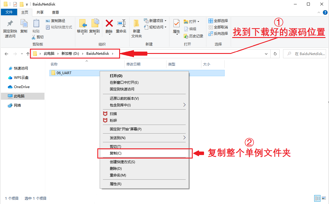

比如把单例程序下载到:此电脑\D:\BaiduNetdisk (无规定,用户可自主选择),如下图所示。
RV1126B
再将下载好的单例复制进入虚拟机的文件系统,过程如下图所示。

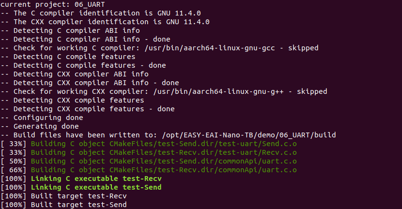

最后,进入到对应的例程目录执行编译操作,具体命令如下所示:
cd EASY-EAI-Nano-TB/demo/06_UART ./build.sh
注:
* 由于依赖库部署在板卡上,因此交叉编译过程中必须保持/mnt挂载。
RV1126B
编译成功后,会生成2个叫可执行程序在Release目录,并会自动部署到开发板的/userdata/目录中。它们分别是发送端demo:test-Send,接收端demo:test-Recv。

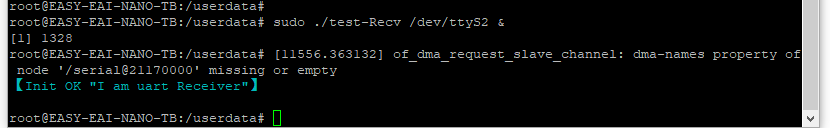

先执行下方命令以【后台运行】【接收端】demo,如下所示。
sudo ./test-Recv /dev/ttyS2 &
执行效果如下所示,此时接收端会等待发送端发来数据。

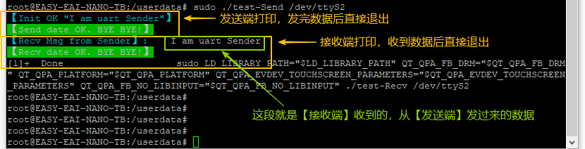

再执行下方命令以运行【发送端】demo,如下所示。
sudo ./test-Send /dev/ttyS2
