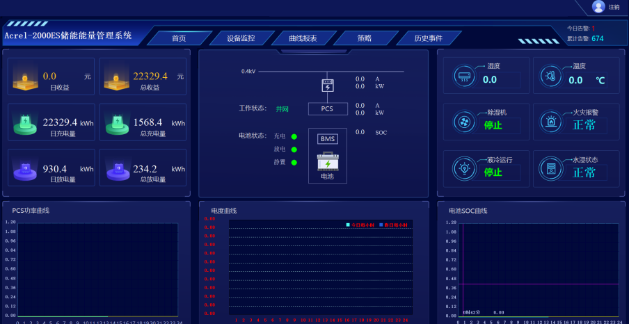

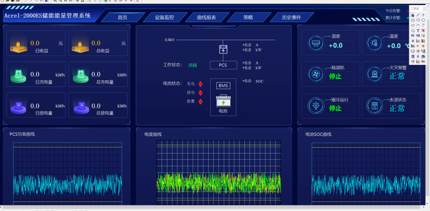

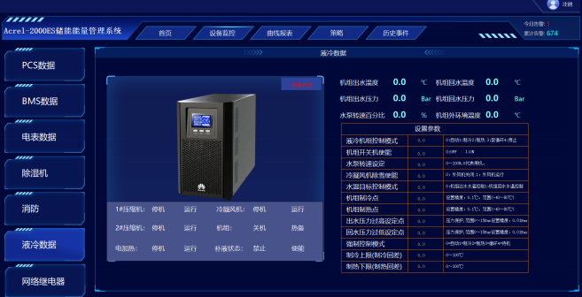

Acrel-2000ES,专门针对设备供应商、储能集成商、电池商所生产的工商业储能柜、储能集装箱研发的一款储能EMS。具有完善的储能监控与管理功能,涵盖了储能系统设备(PCS、BMS、电表、消防、空调等)的详细信息,实现了数据采集、数据处理、数据存储、数据查询与分析、可视化监控、报警管理、统计报表等功能。在高级应用上支持能量调度,具备计划曲线、削峰填谷、需量控制、防逆流等控制功能。

主控进程
接收通信管理进程送来的数据并处理;按要求生成告警信息,提交给人机界面,并保存到数据库;完成计算量的定时计算,2-3秒/次,支持嵌套;将采集的信息量保存到历史数据库;处理人机界面、图形组态的数据请求;统计处理。
能量管理
人机界面
首页;设备监控;BMS;电表;除湿机;消防主机;液冷主机;曲线报表;PCS功率曲线;SOC曲线;统计报表;历史曲线;控制策略;削峰填谷、需量控制、防逆;流控制等;历史事件
能量管理
PCS监控
PCS运行模式、启停、限值等参数设置;PCS交直流侧电压、电流、功率等数据;PCS运行状态、模式、工作方式、接触器等状态;PCS运行中过压、过频、温度过高等故障展示。
能量管理

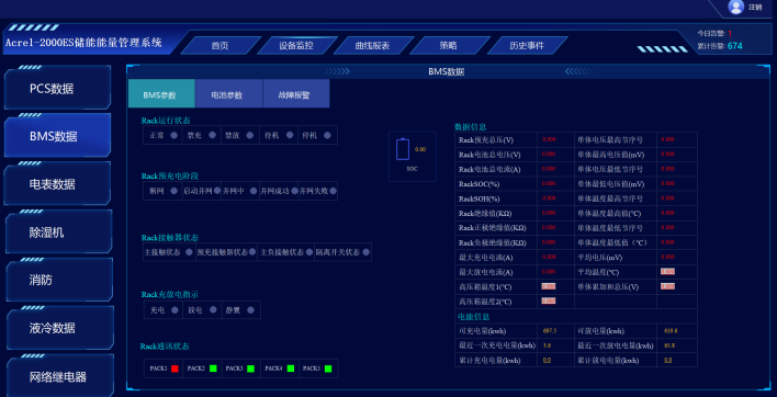

BMS监控
BMS运行状态、通讯状态及电压、电流、温度、电能信息;BMS电池参数,展示每个电芯的电压、温度及所在位置;故障报警,按照不同等级进行异常告警及故障保护。
能量管理

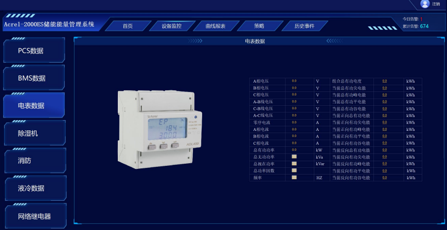

储能侧计量
对储能的充放电压、电流、功率、电量进行监测
能量管理

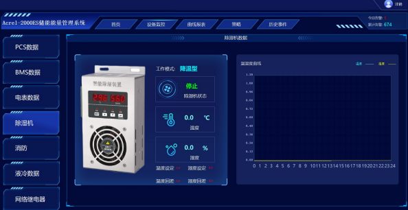

除湿机监控
对除湿机运行模式、温湿度动作参数进行设置与展示
能量管理
消防主机监控
对消防主机的运行状态进行监控,并异常告警。
能量管理
温控主机监测
对温控主机的运行状态、运行参数及模式进行设置

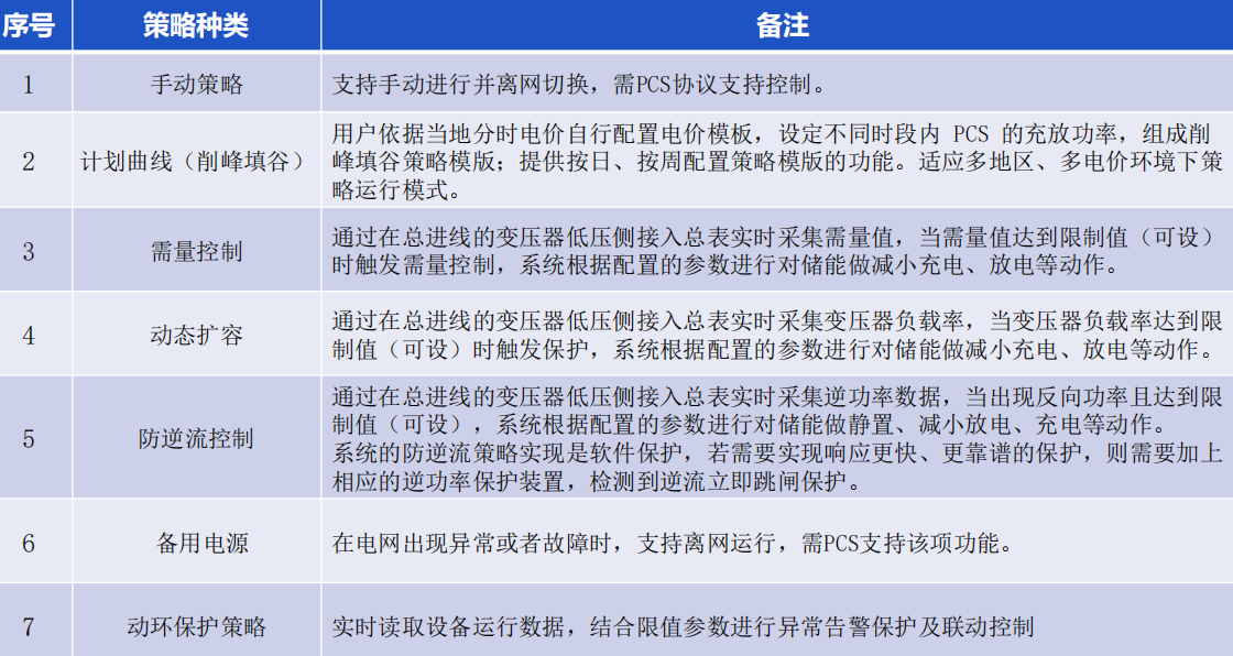

面向企业光储充场景的核心控制策略分析

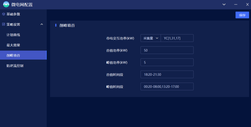

削峰填谷与光伏消纳协同
在分时电价及峰谷价差逐步拉大的背景下,储能系统通过能量管理系统执行计划曲线控制策略,可在光伏出力高、负荷低的时段优先充电,在充电高峰或电价高峰时段放电,提升光伏就地消纳水平并降低企业用能成本。
能量管理

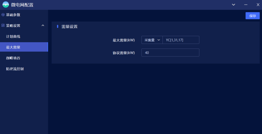

需量控制与动态增容
针对企业充电站集中启停带来的瞬时需量冲击,能量管理系统通过实时采集总进线需量数据,在达到设定阈值前主动调度储能参与放电,从而在不扩容变压器的前提下,实现“虚拟增容”,缓解配电容量约束。
能量管理

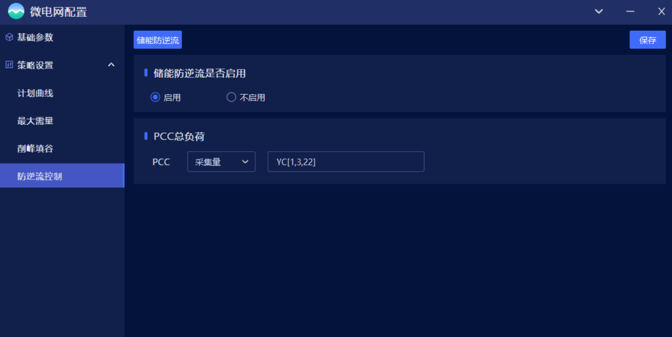

防逆流与并网安全控制
在企业光储充系统并网运行中,防逆流是必须关注的关键问题。通过对并网点功率的实时监测,能量管理系统可在检测到反向功率趋势时,及时调整储能运行状态,避免对公共电网产生不利影响,提升系统并网运行的合规性与安全性。
