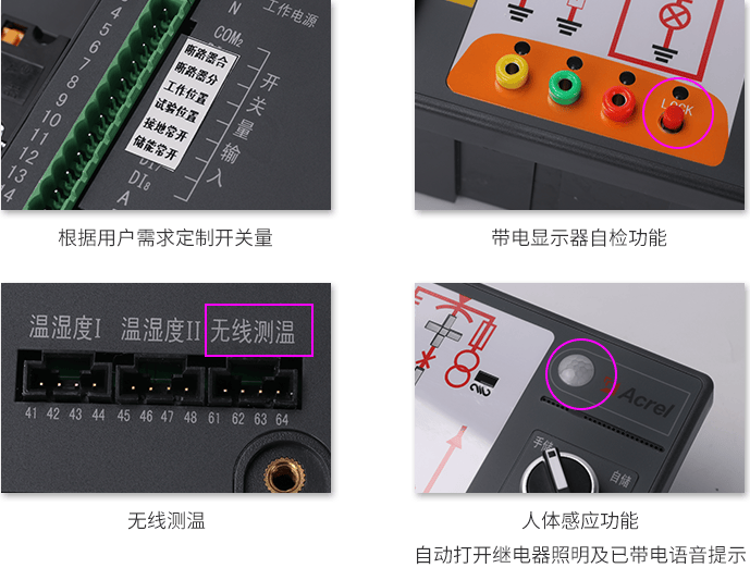

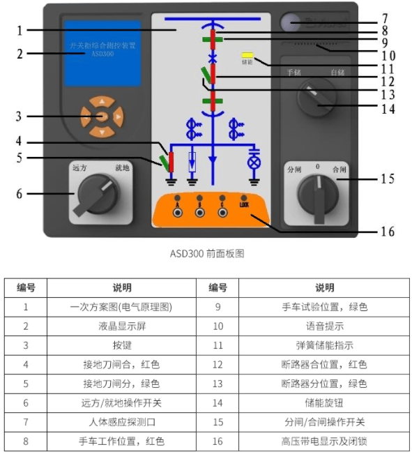

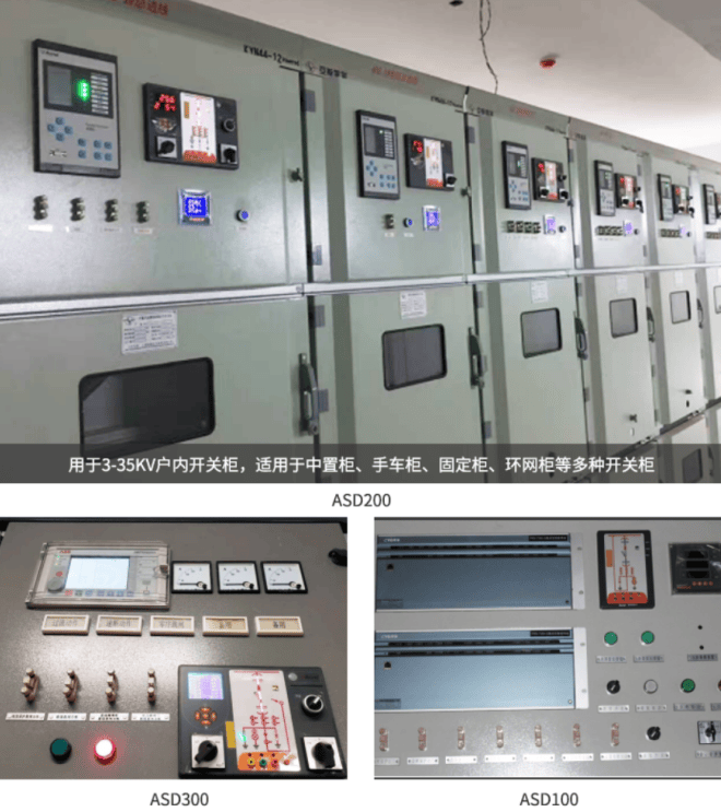

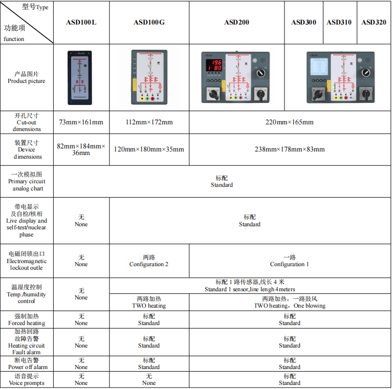

开关柜综合测控装置

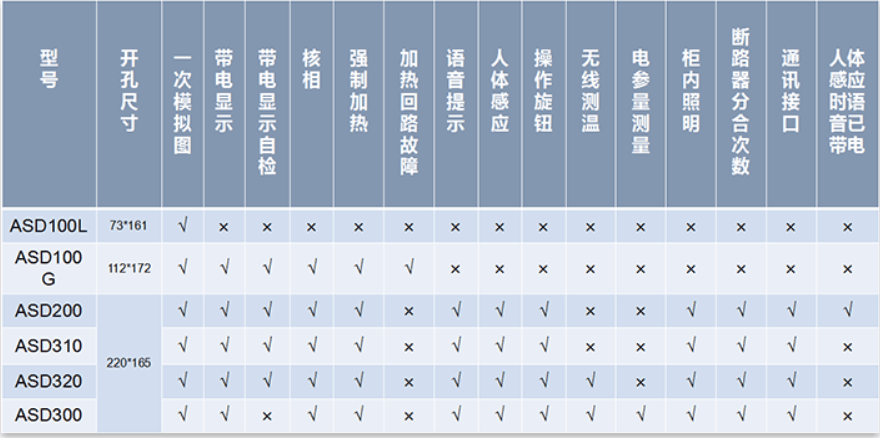

ASD 系列开关柜综合测控装置用于 3~35kV 户内开关柜,适用于中置柜、手车柜、固定柜、环网柜等多种开关柜。具有一次回路模拟图及开关状态指示,高压带电显示及核相,自动温湿度控制,加热回路故障告警,分合闸回路完好指示、分合闸回路电压测量、预分预合闪光指示、电气节点无线测温,人体感应自动照明,语音提示,电参数测量及 RS485 通讯接口等众多功能,集操作、显示于一体。产品按功能分为 ASD100L、 ASD100G、ASD200、ASD300、ASD310、ASD320 六种型号。

通过一次回路动态模拟与开关状态指示,运维人员可在柜直观识别断路器、接地刀闸及手车位置,有效降低误操作概率;
通过高压带电显示与强制闭锁逻辑,将带电状态由“经验判断”转化为“客观指示”,提升操作安全边界;
通过温湿度自动控制与加热回路监测,使柜内环境从被动应对转向主动调节,减少凝露与绝缘劣化风险。

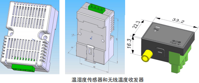

温湿度监测模块
与 ASD 系列产品配套使用的温湿度传感器,可以采用导轨(DIN35mm)安装方式,也可以使用螺栓固定方式; 无线测温接收器直接安装在 ASD 的无线测温接口(61~64),并连接好天线;

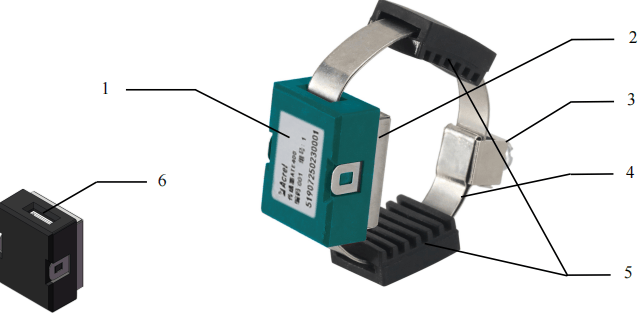

无线测温模块
在企业中压配电系统中,触头、母排、电缆接头等部位长时处于大电流运行状态,是典型的热故障高发点。
通过在关键电气节点布置无线温度传感器,并由开关柜综合测控装置统一接收与显示,可实现对温升趋势的持续感知。当温度异常超过设定阈值时,系统通过告警输出提介入,为企业运维争取处置窗口。
相较传统“定期红外测温”的方式,该模式更适用于负荷波动大、连续生产的企业场景,避免了人工巡检频次不足带来的风险盲区。
