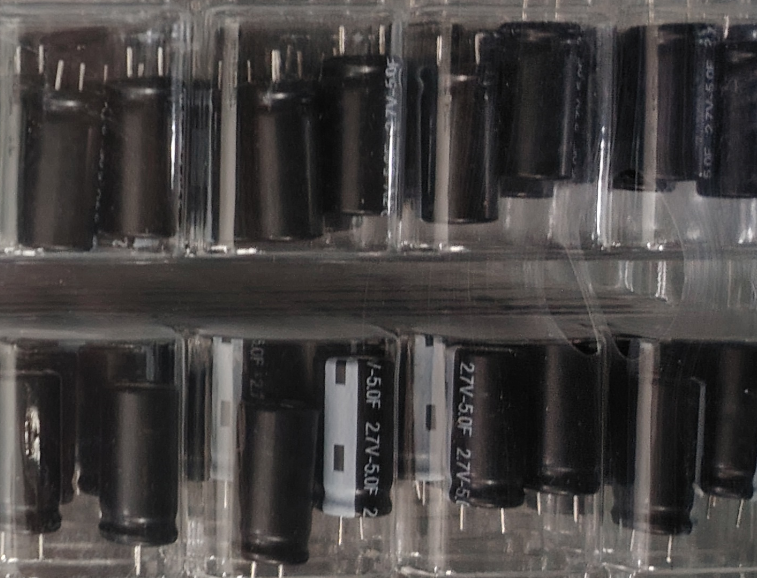

超级电容器电压范围是多少
超级电容器的单体工作电压,通常被限制在2.5伏到2.7伏的区间内。这个数值看似普通,远低于锂电池的3.6-3.7伏,却如同悬在头顶的达摩克利斯之剑,是材料化学特性划定的清晰红线。突破它,轻则性能骤降,重则器件失效。理解这个关键参数,对正确选型和应用超级电容至关重要。
