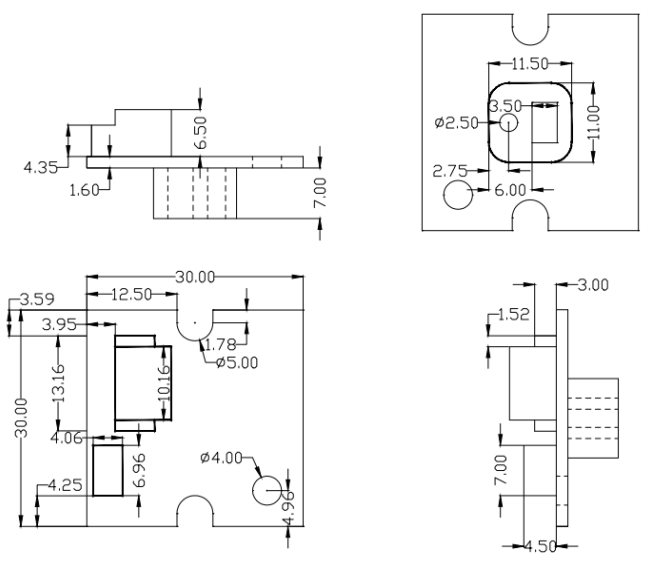

模块尺寸大小
WT4001A-C01红外模块的优势在于其模块化设计和极低功耗。工作电压范围3.0V-5.5V,待机电流仅300μA,工作电流5.4mA,这意味着即使在长时间待机状态下,模块也不会对灯具电源系统造成额外负担。更重要的是,该模块抗干扰性强,能够在舞台复杂光环境下保持稳定检测。
