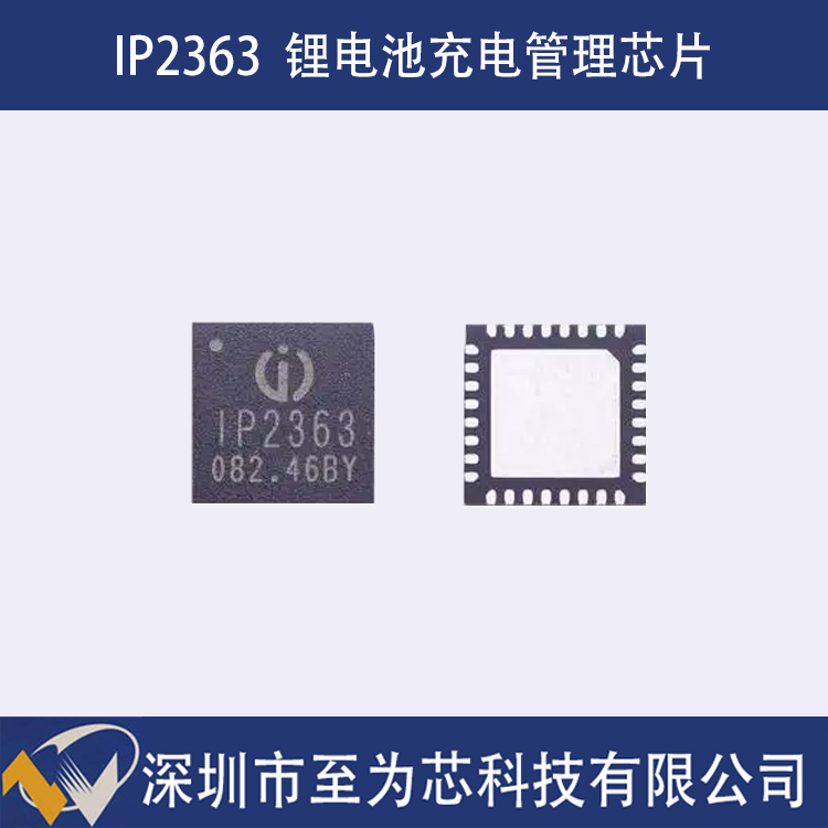

      英集芯IP2363是一款用于电动工具、便携音箱、应急电源、无人机等充电方案的多节锂电池充电管理芯片,2至5节锂电池串联充电,支持PD3.0、DP&DM等主流快充协议,最大支持30W充电功率,电压范围5V~20V。兼容三元锂电池(4.20V)和磷酸铁锂电池(3.65V)。内置同步升降压转换器,自动调节输出电压,为电池组提供稳定充电电流。同时内置IC温度、电池NTC温度和输入电压控制检测环路。通过I2C接口获取充电数据,实现实时监控与调整。采用 QFN32 封装,体积小巧,便于集成。

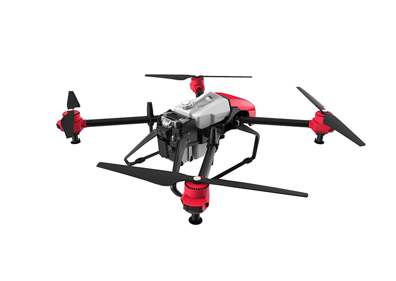

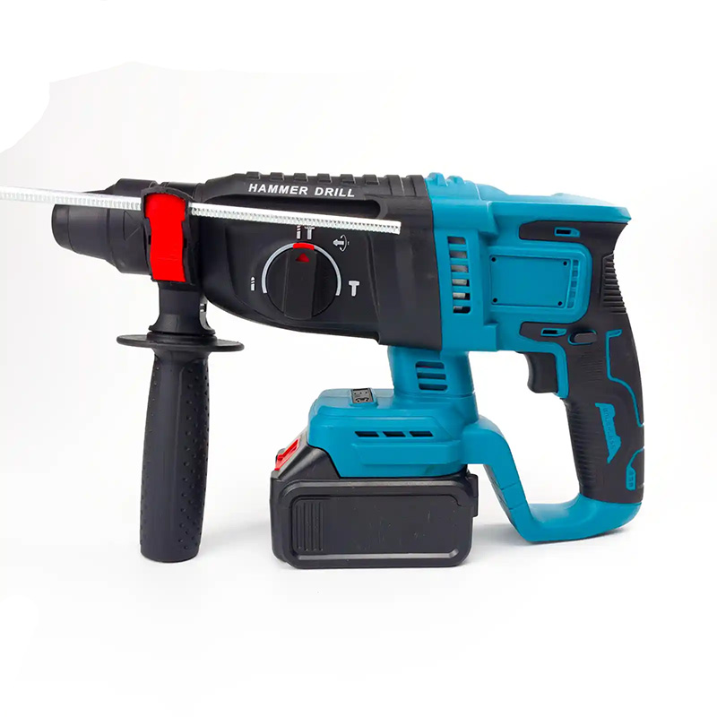

     英集芯IP2363对PD3.0、DP&DM等主流快充协议具有较好的兼容性。这使得用户在使用不同品牌的快充充电器时,IP2363能够与之有效适配,为设备提供较为快速、稳定的充电支持。以智能手机为例,在日常生活节奏中,用户可以利用较短时间为设备补充电量,保持设备可用状态。对于电动工具,快速充电功能也有助于提升工作效率,减少充电等待时间,支持连续工作。

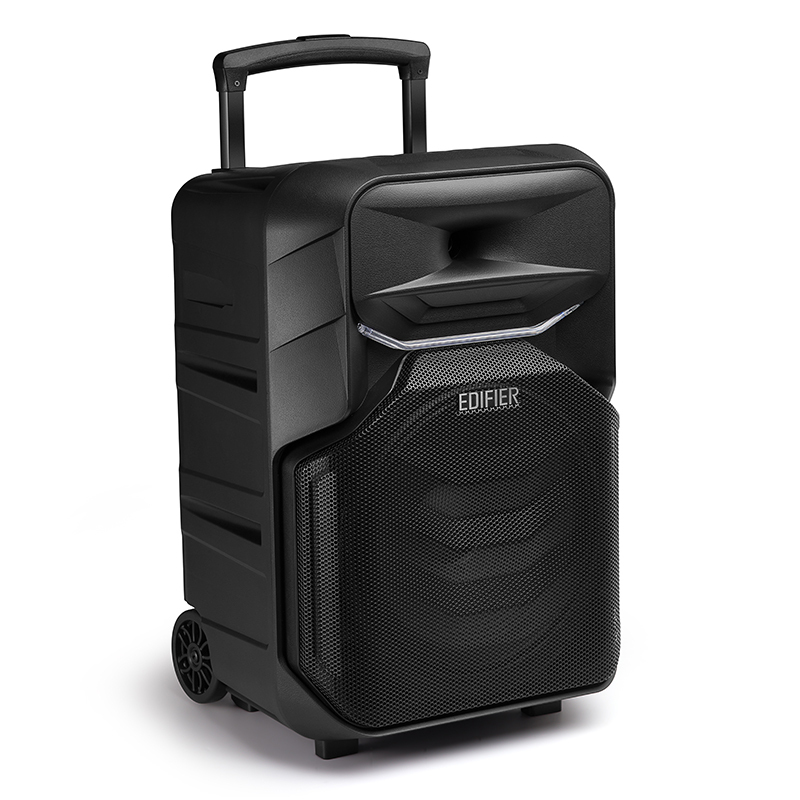

     IP2363支持2至5节锂电池串联充电,这一特性为用户提供了配置上的灵活性。用户可以根据设备的电压和容量需求,通过外接电阻设置电池串联节数。对于一些对动力要求较高的电动工具,如电钻、电锯等,多节电池串联可提供较高的电压和较大的功率;而对于一些小型便携设备,如便携音箱、智能手环等,较低的电压即可满足使用,IP2363同样能够适配,为不同类型设备提供相应的充电方案。

     英集芯IP2363在性能参数方面具有实用表现。其支持30W充电功率,可满足许多电子设备的快速充电需求。输入电压范围为5V至20V,适配不同充电器输出。该芯片兼容三元锂电池(4.20V)和磷酸铁锂电池(3.65V),适用于不同类型电池。采用QFN32封装,体积为5mm × 5mm,便于集成到各类电子设备中。工作温度范围为-40℃至85℃,可在多种环境下工作。此外,IP2363还具备ESD防护能力,ESD防护达4KV,输入(含CC1/CC2引脚)耐压30V,有助于防止静电造成的干扰。

     英集芯IP2363凭借其性能与功能,可应用于多个领域。在智能手机与平板电脑领域,它为设备提供快速、安全的充电支持;在电动工具与储能电源领域,其支持较大功率快充的特点,有助于满足续航需求;在便携音箱与部分医疗设备领域,紧凑封装与低功耗特性适合小型化设计,同时提供PD快充兼容;在应急电源领域,IP2363可在需要时为设备充电,为日常使用提供电力支持。
