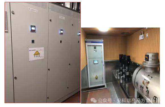

现代建筑中的成套给水设备,如柜式集成供水设备,通常集成了水泵、控制系统及物联网技术,是一个高度机电一体化的复杂系统。
这些设备长期在高压、潮湿环境下运行,面临着多重电气火灾隐患。
电气线路和元器件长期在潮湿环境中运行,绝缘材料易老化,可能导致绝缘性能下降。给水设备中的水泵电机启动频繁,会产生较大的启动电流和电压波动,对电气系统造成冲击。
此外,设备内部空间有限,线路布局密集,散热条件不佳,容易导致局部温度积聚升高。
02 核心功能
安科瑞多功能型电气火灾探测器(如ARCM200L-Z型)是专门为0.4kV电压等级TN-C-S、TN-S及局部TT系统设计的智能监控装置。
这类探测器集成了多项监测与保护功能,可针对给水设备配电系统的特点提供全方位防护。
探测器具备全面的电参量监测能力,能够实时监测三相电流、三相电压、频率、功率及四象限电能等参数。
其核心的剩余电流监测功能可及时发现线路或设备因绝缘损坏而产生的漏电现象,防患于未然。
同时,探测器的温度监测功能可以对电缆接头、开关触点等关键部位进行实时温度监控,预防因接触不良或过载引起的过热问题。
