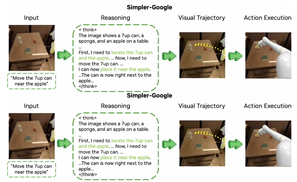

ThinkAct 通过在双系统框架中整合高级推理与低层动作执行,以缩小这一差距。该“先思考后行动”的框架由强化的视觉潜在规划实现。
首先,多模态大语言模型(MLLM)经过训练,能够生成供机器人遵循的推理计划。这些计划通过强化学习生成,其中视觉奖励机制促使 MLLM 制定出符合物理规律的执行路径,以实现目标任务。为此,ThinkAct 利用人类与机器人操作的视频数据,实现基于视觉观察的推理。这种训练方式确保了机器人所生成的规划不仅在理论上合理,还能根据实际视觉反馈在物理环境中切实可行。这一过程构成了“思考”部分。
现在进入“行动”部分。推理过程中的中间步骤被压缩为一条紧凑的潜在轨迹。该表征包含计划中的核心意图与上下文信息。随后,潜在轨迹引导一个独立的动作模型,使机器人能够在不同环境中执行相应动作。通过这种方式,高层推理得以指导并优化现实场景中的底层机器人行为。
NVIDIA
图 1。ThinkAct 概述。
ThinkAct 已通过机器人操作和具身推理基准测试。在具身 AI 任务中,它成功实现了少样本部署、长视距操作以及自校正功能。
图 2。长视野操作任务的可视化展示。

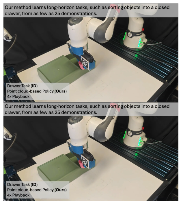

使用此框架训练的策略能够成功泛化至现实场景,即使这些场景仅在训练数据的模拟部分中出现。在提升、堆叠立方体以及将箱子放入垃圾桶等机器人操作任务中,对该方法的仿真到仿真及仿真到现实的迁移能力进行了评估。
NVIDIA
图 4。通过仿真与现实协同训练,该策略仅需最多 25 次演示即可学习长视野任务,例如将物体分类到封闭的抽屉中。

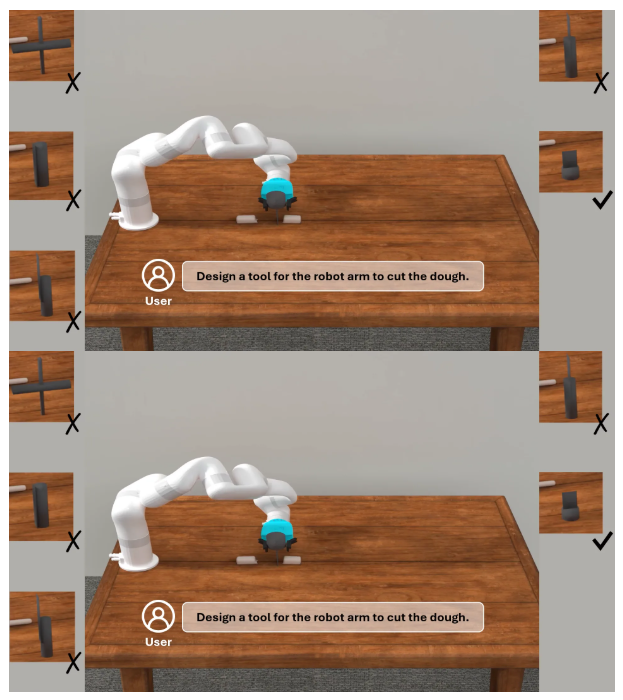

RobotSmith 将视觉语言模型(VLM)中的先验知识与仿真环境中的联合优化过程相结合,以生成面向特定任务的工具。其三大核心组件为:
Critic Tool Designer:两个 VLM 智能体协作生成候选工具几何图形。
工具使用规划器:依据设计的工具与场景生成操作轨迹,并在模拟中执行和评估候选轨迹及抓取效果。
“Joint Optimizer” (联合优化器):在仿真中联合微调工具几何图形与轨迹参数,以尽可能提升性能。此过程对剔除可能导致任务失败的次优工具与轨迹组合至关重要。
RobotSmith 以这种方式为推送、扫描或封闭等任务生成不同的工具设计方案。
NVIDIA
图 5。RobotSmith 迭代工具设计,确定高效的设计,并利用所设计的工具生成轨迹,以完成用户任务。

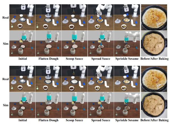

在仿真环境和现实世界任务中对 RobotSmith 进行了评估,完整的实验与结果详见论文。制作煎饼作为一项实际测试任务,框架针对每个步骤(例如压平和抹面)设计并使用了不同的工具,表明该框架能够成功执行长距离任务。
NVIDIA
图 6。RobotSmith 设计并使用针对长视野操作场景中各子任务优化的专用工具。
