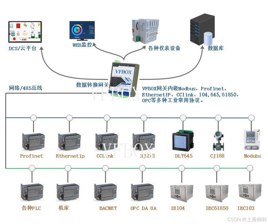

2 VFBOX网关工作原理
VFBOX网关是协议转换网关,是把一种协议转换成另外一种协议。网关可以采集西门子,欧姆龙,三菱,AB PLC,DLT645,DLT698电表,modbus rtu tcp,环保的HJ212协议,opc ua和opc da,电力的IEC103 IEC104, IEC61850等,以及EthernetIP,Profinet IO,CCLink,EtherCAT现场总线协议,bacnet,MQTT,mysql,sqlserver数据库。不同型号的网关支持不同的协议,具体支持的协议参考网关侧面标签上的型号。依托500多种型号的网关产品,可以实现多种不同协议之间的互联互通。
网关连接在不同协议的设备之间,就像一个“翻译”,把一种设备支持的协议,转换成另一种设备支持的协议,从而实现两个不同协议的设备之间的数据交换。工作架构如下:

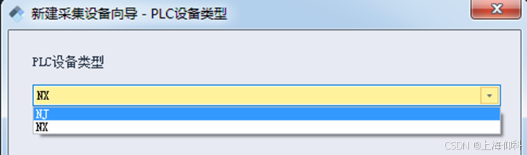

  4. NJ/NX(网口)支持以下几种类型
    SNMP

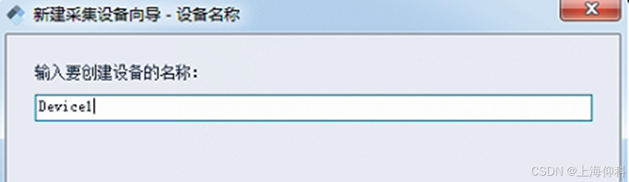

  6. 输入设备名称
    SNMP

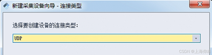

  7. 选择连接类型
    SNMP

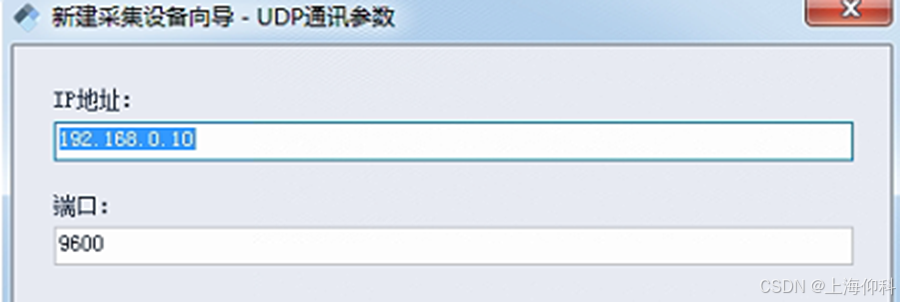

  8. 输入PLC的IP地址和端口
    SNMP

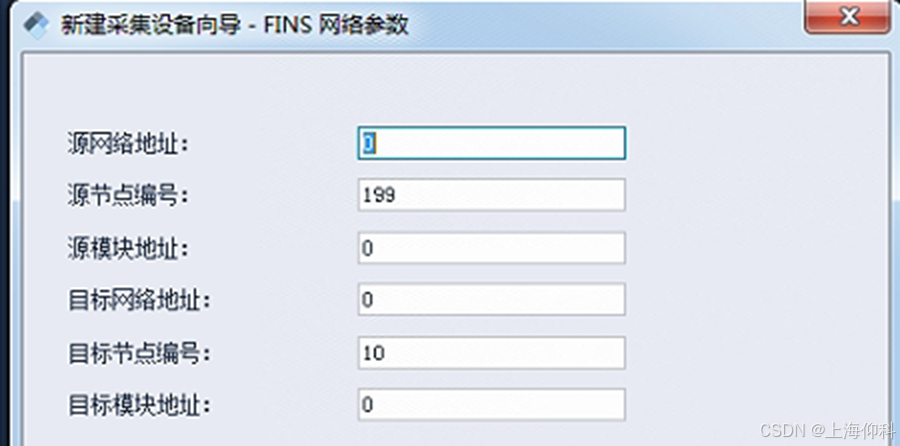

  9. 输入FINS网络参数
    SNMP

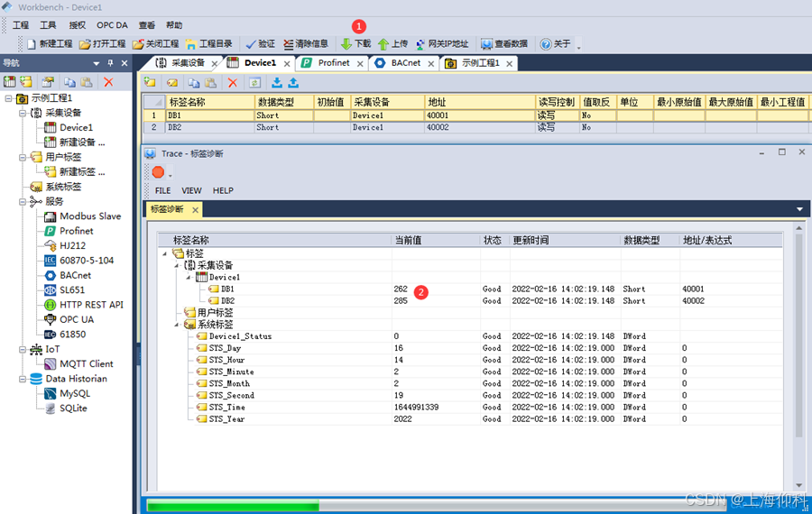

  10. 新建一个标签,采集一个数据。
    SNMP
  11. 配置完成后点击菜单“下载”,把工程下载到网关里。
  12. 点击菜单“查看数据”,查看网关采集到的数据。
    SNMP

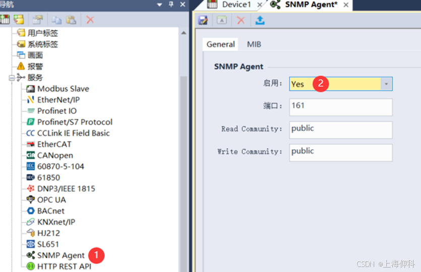

  1. 点击SNMP,启用设置Yes。
  2. SNMP

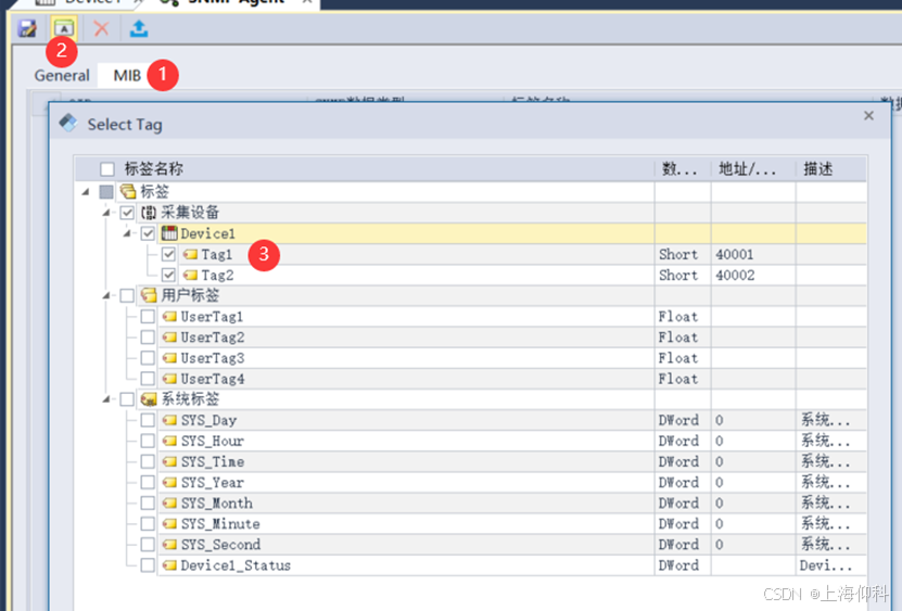

  3. 点击MIB,按如下顺序增加标签,点击OK
  4. SNMP
  5. 配置完成后,点击下载,把工程下载到网关中。
