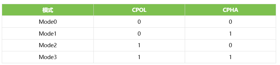

SPI通信有4种不同的模式,不同的从设备在出厂时配置模式已经固定,这是不能改变的,但通信双方设备必须工作在同一模式下,所以可以对主设备的SPI模式进行配置,通过CPOL(时钟极性)和CPHA(时钟相位)来控制主设备的通信模式。
EASY-EAI灵眸科技
时钟极性CPOL是用来配置SCLK电平的有效态的;
时钟相位CPHA是用来配置数据采样是发生在第几个边沿的。
CPOL=0表示当SCLK=0时处于空闲态,所以SCLK处于高电平时有效;
CPOL=1表示当SCLK=1时处于空闲态,所以SCLK处于低电平时有效;
CPHA=0表示数据采样是在第1个边沿,数据发送在第2个边沿;
CPHA=1表示数据采样是在第2个边沿,数据发送在第1个边沿;
【*】SPI主模块和与之通信的外设通信时,两者的时钟相位和极性应该保持一致。

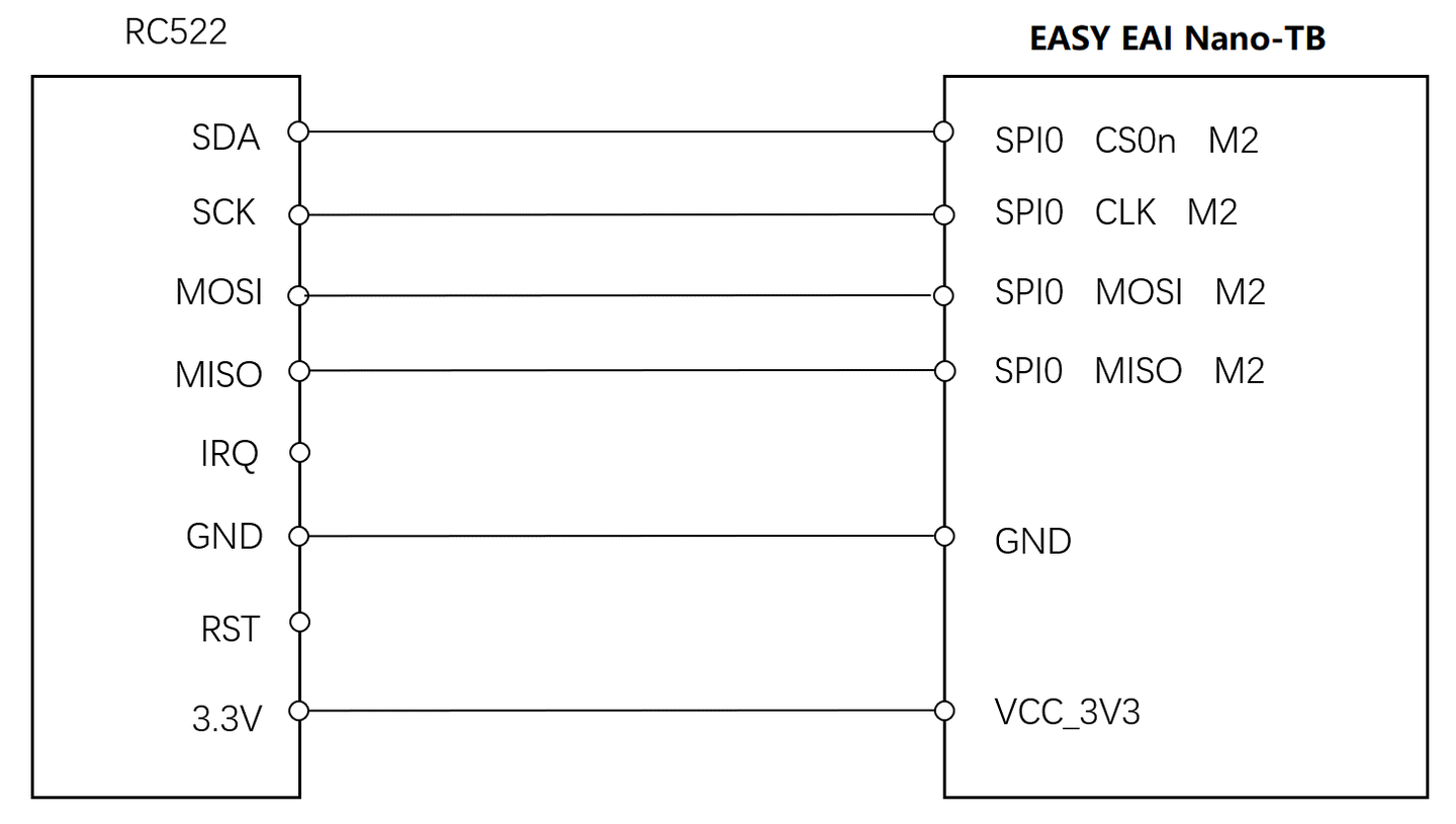

1.2 硬件连接
EASY-EAI灵眸科技
本示例采用RFID读卡模块:RC522进行辅助演示。
RC522模块与EASY EAI Nano-TB的接线原理图如下所示:
EASY-EAI灵眸科技
