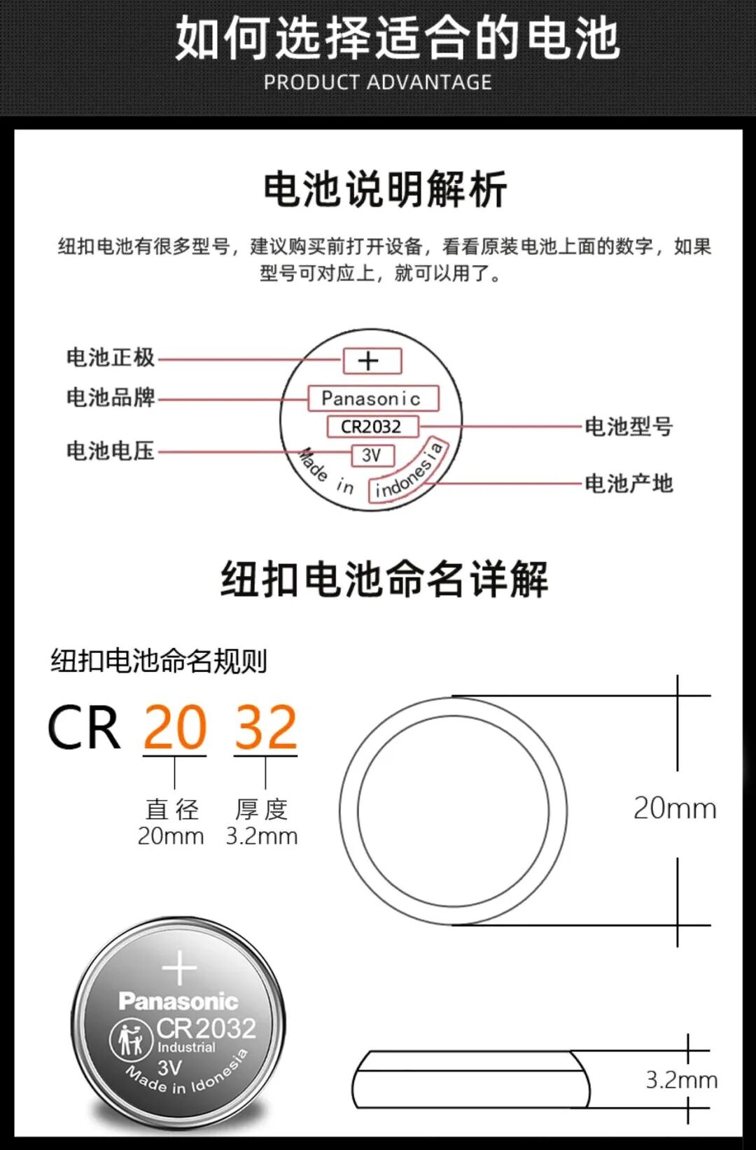

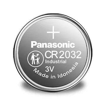

松下Panasonic纽扣电池CR2032
电池
注:此图仅供如何识别电池型号
①电池品牌:松下(Panasonic)
②电池型号:CR2032
③电池电压:3V
④电池容量:225mAh
⑤电池寿命:10年
⑥电池产地:印度尼西亚
⑦产品使用温度:-30℃~+85°C
⑧电池重量:2.8g
NOTE:纽扣电池有很多型号,建议购买前打开设备,查看原电池上的电池型号,以免误购。

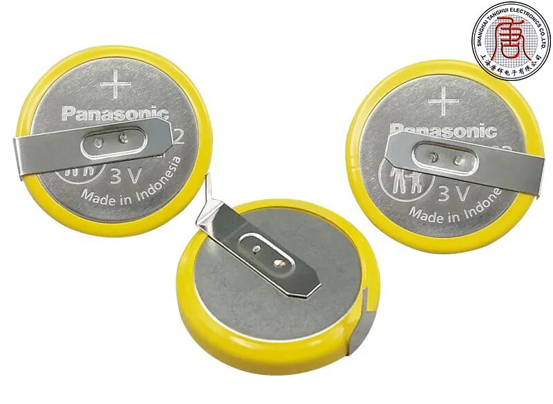

电池
贴片式引脚1:CR2032-WH20035

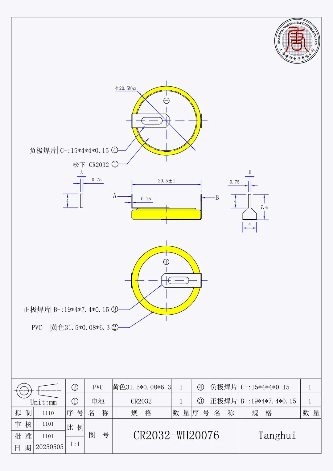

电池
贴片式引脚2:CR2032-WH20076

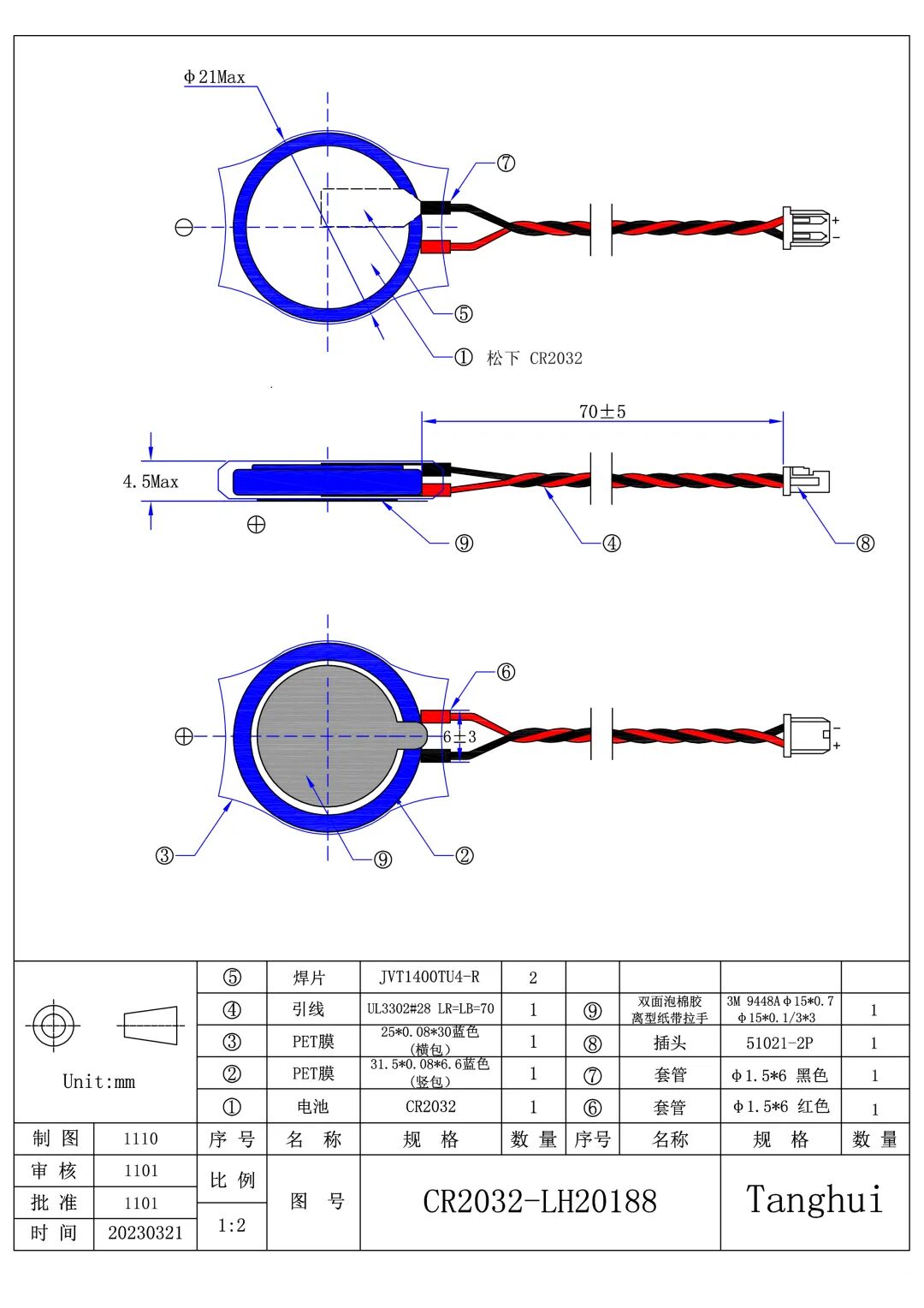

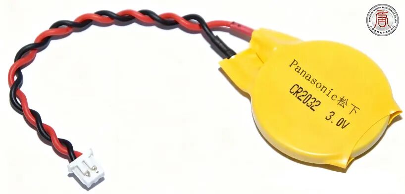

电池
加引线端子:CR2032-LH20188
