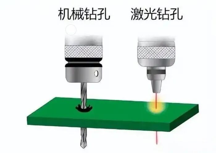

PCB钻孔技术经历了从机械钻孔到激光钻孔的根本性转变。早期机械钻孔使用碳化物或钻石钻头旋转钻孔,适用于单面和双面电路板。然而机械钻孔存在明显的局限性:钻头磨损快、深度控制精度低、无法加工微小孔径。
20世纪90年代,CO₂激光钻孔技术开始普及。这种技术利用波长约9.4微米的高能量密度激光束,可以快速去除绝缘层材料。有趣的是,由于铜在红外波段具有高反射率,激光束会自然停止于铜层,避免过度钻孔,这一特性使其特别适用于高密度互连(HDI)板的生产。

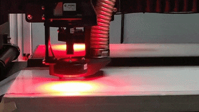

CCD激光钻孔机的核心优势源于CCD视觉系统与激光加工技术的创新结合。CCD视觉定位技术使设备能够自动识别定位靶标,对板材偏置、旋转和涨缩等误差进行自动补偿。这解决了传统方法靠人眼直接瞄准导致的生产速度慢、精度低的问题。
pcb
精度方面,现代CCD激光钻孔机已达到令人瞩目的水平。定位精度可达±5微米,重复定位精度更是达到2微米。
效率方面,搭载高性能振镜系统的激光钻孔机扫描速度高达1800点/秒。工作台运行速度高达50米/分钟。单台设备每分钟钻孔数可达70-80个,加工效率显著提升。

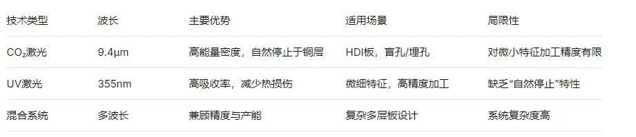

不同激光技术的特性对比:
pcb

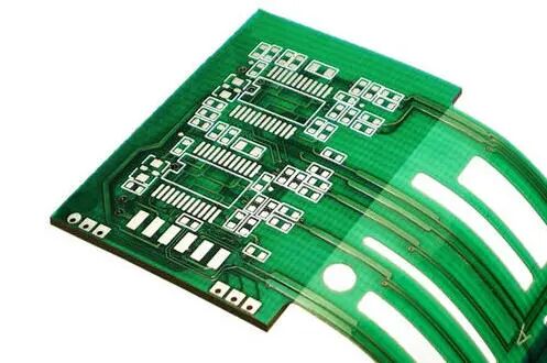

在材料适应性方面,CCD激光钻孔机表现出色。经过技术改造,可广泛应用于陶瓷、宝石、金刚石、合金、硅微晶玻璃、夹布玻璃等不同材料的精密制造。
在PCB领域,特别适用于加工高精度的多层印刷电路板埋孔和盲孔,孔径可小于0.3毫米。
