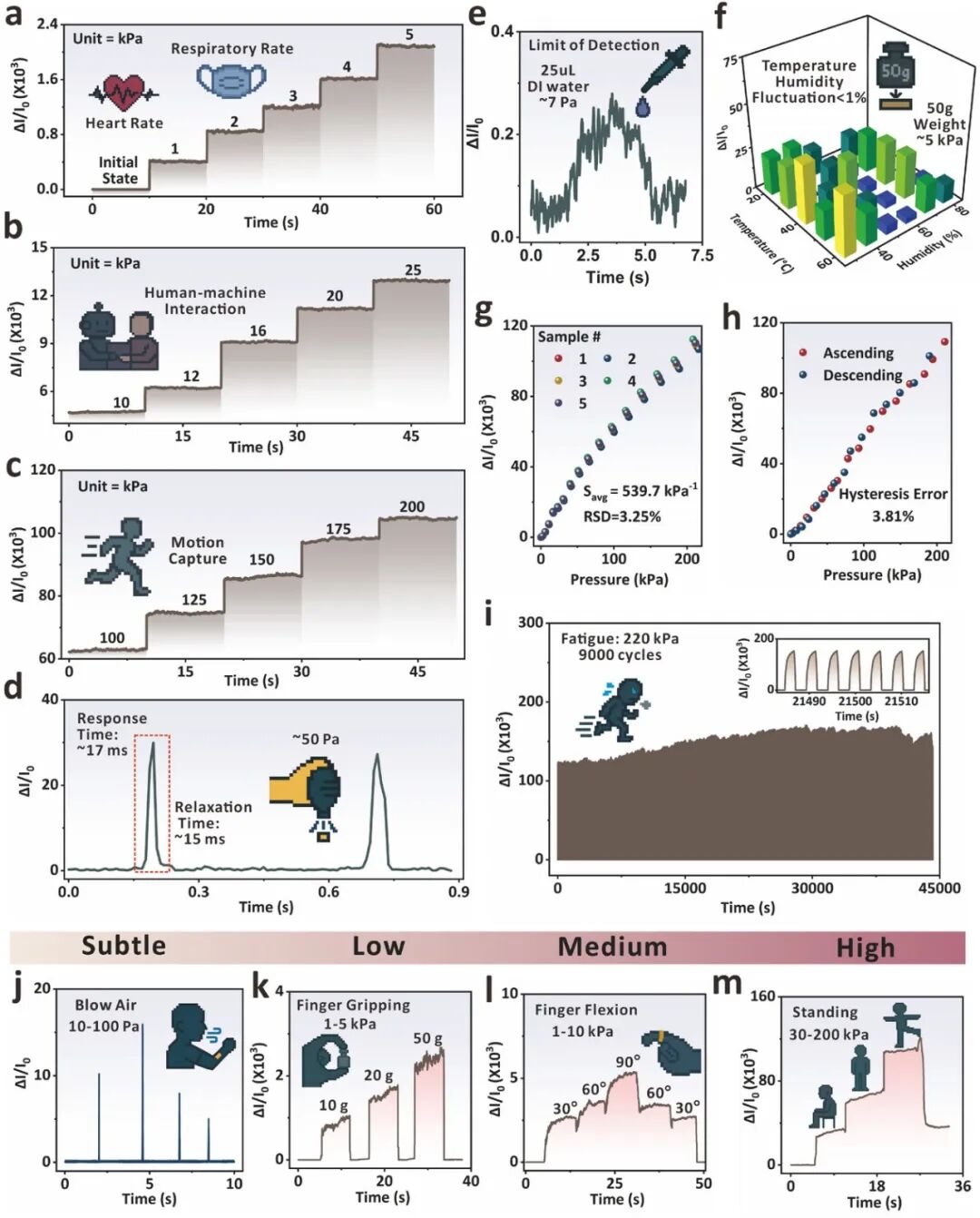

图3. (a) 在1至5 kPa低压范围内进行阶梯式加载传感。 (b) 在10至25 kPa中压范围内进行阶梯式加载传感。 (c) 在100至200 kPa高压范围内进行阶梯式加载传感。 (d) 在50 Pa脉冲下的代表性曲线显示响应时间为17 ms,弛豫时间为15 ms。 (e) 对25 µL去离子水液滴进行传感,对应压力约为7 Pa。 (f) 环境鲁棒性。在20至60°C温度、20–80%相对湿度和50 g(5 kPa)静态载荷下,ΔI/I0的漂移极小(<1%)。 (g) 五个独立样品在0-200 kPa范围内表现出高度重叠的ΔI/I0-压力曲线,平均灵敏度为539.7 kPa⁻¹,相对标准偏差为3.25%。 (h) 升压和降压扫描的滞后误差为3.81%。 (i) 在220 kPa压力下进行9000次循环的长期疲劳测试。 (j) 短暂的气流脉冲会在归一化电流变化中产生尖锐的高信噪比峰值,表明其对微小压力刺激的敏感性,并且每个脉冲后基线稳定且快速恢复。 (k) 随着握力的增加以及添加10、20和50 g的重量,观察到ΔI/I0呈现分级平台。 (l) ΔI/I0随关节角度(30°、60°、90°)单调上升,并在释放后恢复。 (m) 踩踏/抬起动作在宽压力范围内产生线性阶梯式ΔI/I0响应。

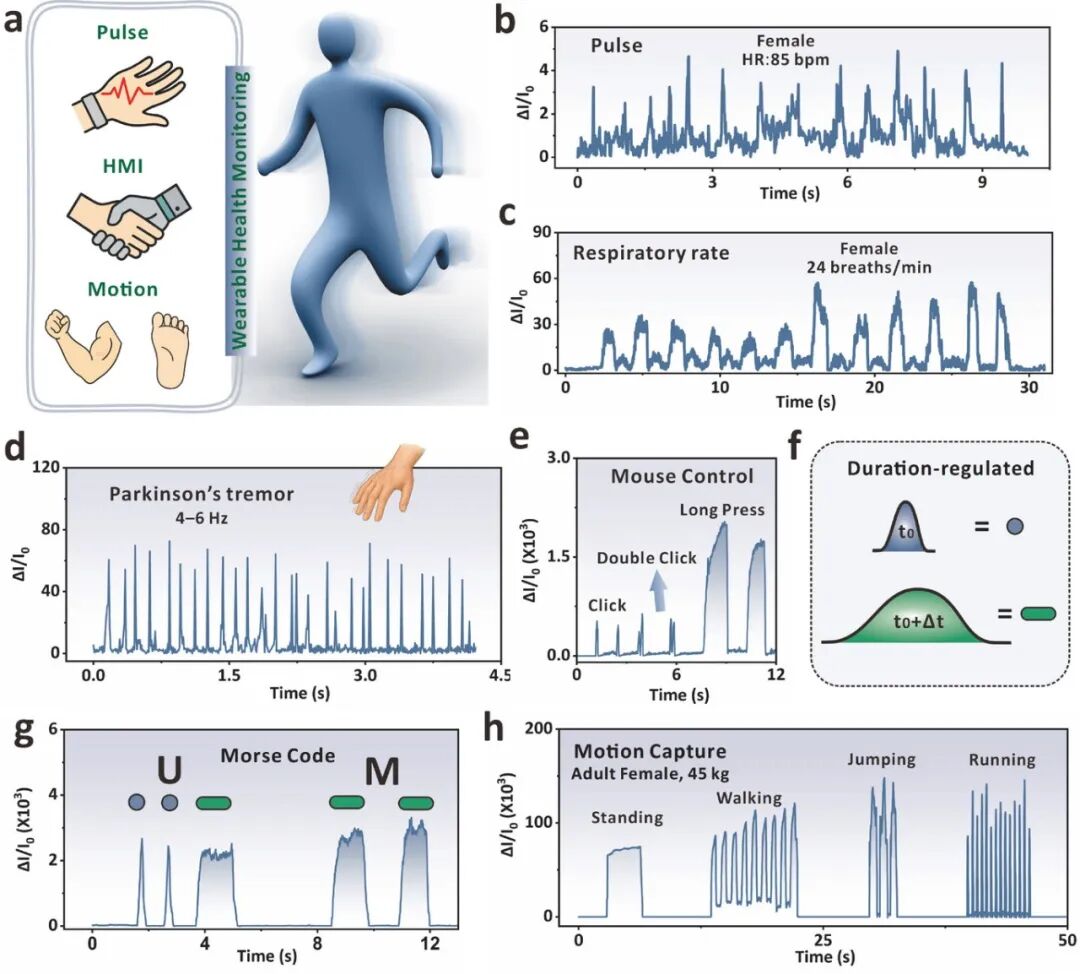

图4. 在可穿戴传感领域的潜在应用。(a) 应用概述展示了 GSDAs 压阻器件的典型用途,包括脉搏监测、人机交互和运动追踪。(b) 脉搏监测显示成年女性(约 85 次/分钟)的逐搏归一化电流变化 (ΔI/I0),证明了对微弱生理压力的稳定检测。(c) 呼吸监测显示 ΔI/I0 周期约为 24 次/分钟,基线稳定,验证了对缓慢低压信号的可靠追踪。(d) 帕金森氏症震颤检测显示 4-6 Hz 的震颤表现为一系列窄的 ΔI/I0 尖峰,表明对病理性运动具有高时间保真度。(e) 鼠标控制显示单击、双击和长按手势在 ΔI/I0 中产生可区分的时间特征。(f) 持续时间调节编码(示意图)显示短按 (t0) 和长按 (t0+Δt) 作为点划指令的时间域分隔符。(g) 摩尔斯电码演示显示使用短按/长按重构“U”和“M”。(h) 运动追踪显示站立、行走、跳跃和跑步在宽压力范围内具有可重复的波形。
