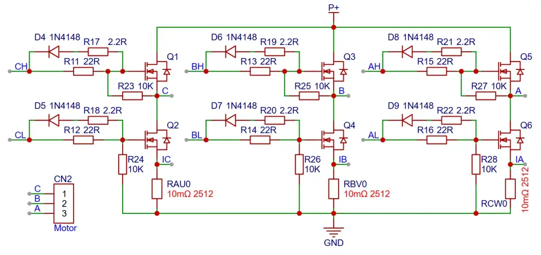

回顾一下功率变换电路,RAU0、RBV0、RCW0 分别为ABC三相的电流采样电阻。电流采样电路就是采集这几个电阻上的电压降,从而反推出电流。
电路设计

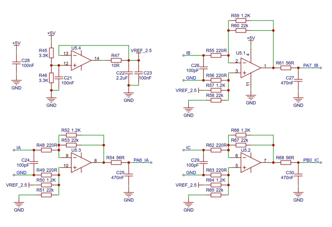

由于三相的电流采样电路是同一原理,我们这里只分析U5.4和U5.3。
电路设计

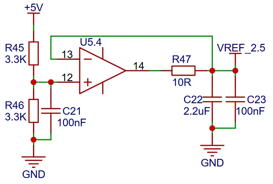

U5.4相关电路为跟随器电路,为三相电流采样的运放提供了一个2.5V的偏置电压基准。即在0电流的状态下,运放应输出2.5V。
跟随器电路相较于传统稳压电路,能提供一个输出阻抗小的电平信号(可以作为一个可靠的电压源),配合输出端的R47和C22(大C小R),使之更稳定可靠。
电路设计

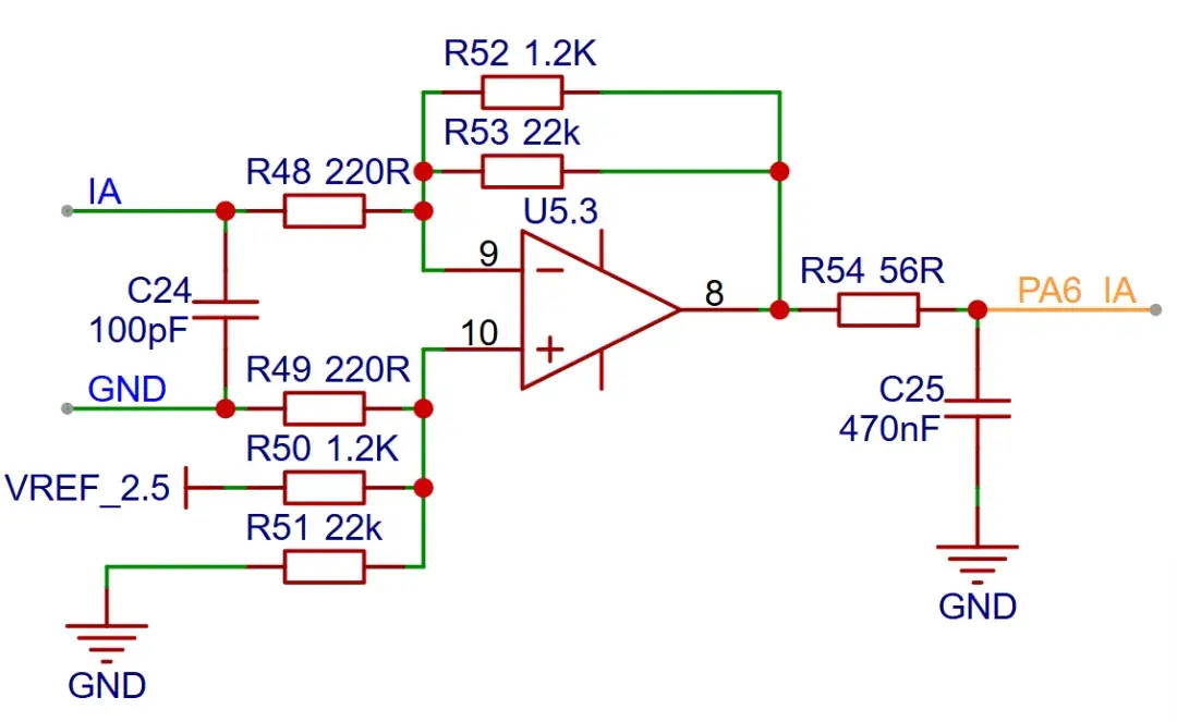

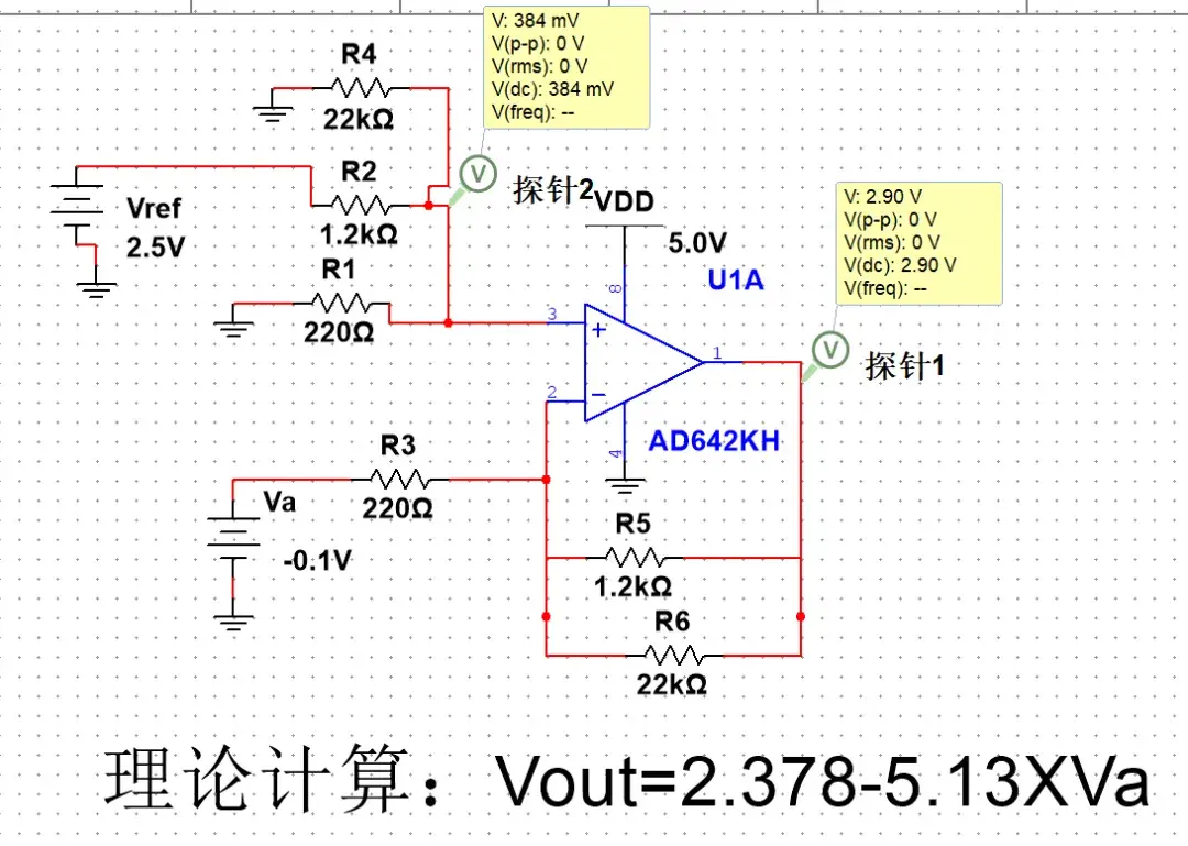

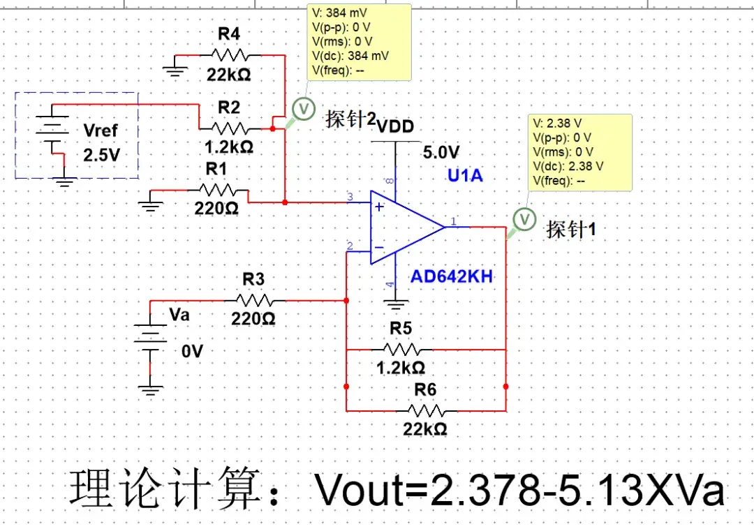

U5.3运放及其周边阻容,组成了一个减法器电路,作为电机A相的低侧电流采样电路。
减法器电路的输入阻抗小,相比加法器,可消除电机运转时,采样电阻上的共模干扰(伪差分)。
由于R49接近采样电阻的低端,R50接近运放,增加R51对地,也能有助于消除采样电阻上的交流干扰。
由原理图可知,运放正端电压Vp=2.5V*{(R49||R51)➗[(R49||R51) + R50]}=0.388V(||为并联)
根据运放虚短特性,运放负端电压Vn=Vp=0.388V
A相采样电阻位号为 RAU0 ,设采样电阻高端电压为Va(图中IA网络)
根据运放虚断特性,理想情况下没有电流流入运放,所以可得运放输出公式:
(Vout-Vn)/(R52||R53)=(Vn-Va)/R48
Vout=2.378-5.13*Va
可得电流采样电路的电流放大倍数为5.13倍。

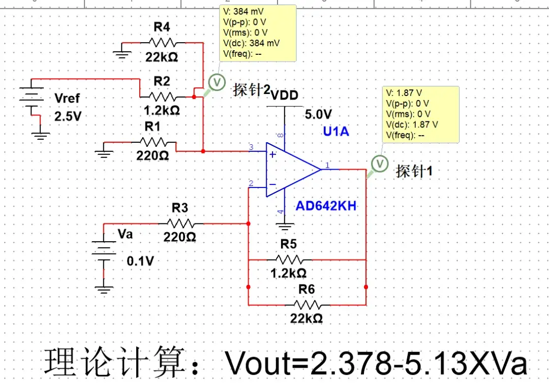

仿真一下(模型差异会存在误差):
当Va=0V时;Vout=2.38V :
电路设计
当Va=0.1V时;Vout=1.87V :
电路设计
当Va=-0.1V时;Vout=2.90V :
电路设计
在软件程序运算中,由于PID控制是对结果的差值状态进行控制,所以放大倍数计算误差对控制结果无影响,对电流值的结果显示或者精确过流值的读取有影响。
运放输出经过R54与C25滤波后,接入CW32L011的ADC引脚PA6。因为CW32L011内部VC(比较器)可以和ADC共用,如果有过流刹车的功能需要考虑,可以将任意一相采样结果输出到带有VC功能的ADC引脚。

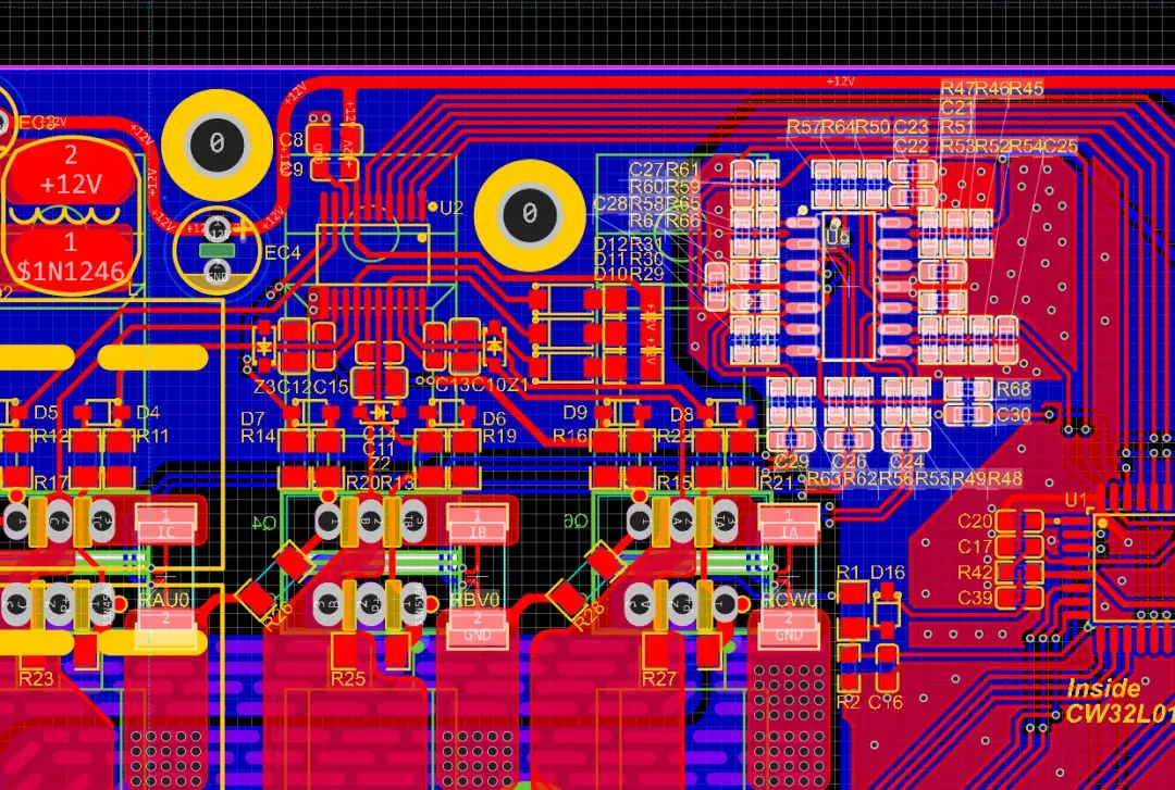

下图是Layout的参考,By JLCEDA专业版。
电路设计
