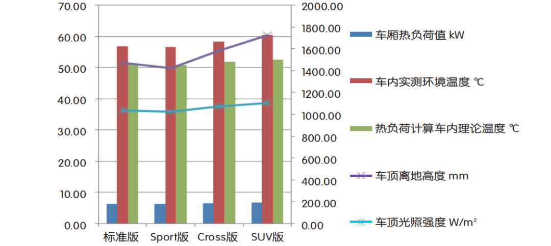

车厢热负荷、车内实测温度、车内理论温度、车顶高度和车顶光照强度
为探究车体高度光照接收及热负荷的实际影响,研究选取了四款尺寸相近、仅底盘高度不同的车型进行对照试验。试验在太阳光模拟器环境舱中依据VDA标准进行,分为无光照与施加1000 W/m²光照两个阶段。过程中监测车顶与车侧光照强度、车内外温度等参数。
数据表明:随着车顶离地高度从1425 mm增至1725 mm,车顶光照强度从约1025 W/m²上升至1107 W/m²,增幅约8%。相应的车厢热负荷计算值增加约8.5%,实测车内温度上升近6.6%。证明车体高度会改变其接收的光照强度,进而影响车厢热累积
