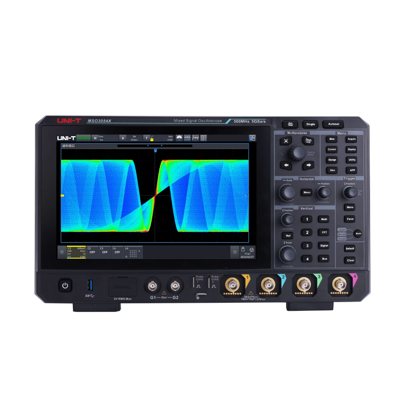

测试设备:
交流稳压电源;​
电子负载;​
数字示波器;​
测试连接线;​
待测试电源适配器。
电源适配器数字示波器

设备连接:​
交流稳压电源输出端连接适配器输入端,示波器通道 1 接入适配器输入端;​
适配器输出端连接电子负载,设置负载为适配器额定输出负载;​
示波器通道 2 接入适配器输出端,确保探头接地良好,避免干扰。​
参数设置:​
示波器触发模式设为上升沿触发,通道 1 触发阈值设为输入电压额定值的 10%;​
示波器时基设置为 1ms/div~10ms/div(根据预估开机时间调整),电压量程匹配输入 / 输出电压范围;​
电子负载仪启动并保持稳定负载状态,交流稳压电源设置为适配器额定输入电压。​
