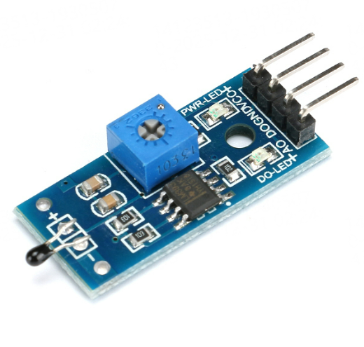

热敏电阻模块简介
温度传感器

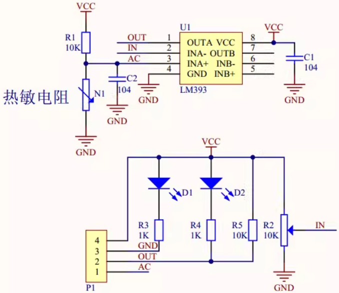

热敏电阻模块对环境温度很敏感,一般用来检测周围环境的温度,采用NTC热敏电阻传感器,灵敏度好。该热敏检测模块同时提供了数字和模拟接口,数字引脚输出热敏状态,通过电位器可以调整热敏检测的阈值,当温度到达设定阈值,指示灯亮,输出数字0。低于设定阈值,指示灯灭,输出数字1。在输出模拟值(在一定的范围内变化)的时候,温度越高,模拟值越小。该传感器集成了B值为3950的10K热敏电阻。
温度传感器
NTC特性:负温度系数热敏电阻(NTC)阻值随温度升高而降低,其阻值-温度关系由B值公式描述:
温度传感器
分压电路:模块通过热敏电阻与参考电阻(10KΩ)组成分压电路,输出电压与温度成反比。
其中 R0为参考温度 T0(单位:开尔文)下的阻值,B值为材料常数。

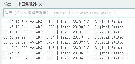

以下示例将使用串口同时输出热敏传感器检测到的模拟值换算成实际温度和数字引脚输出的热敏状态。

通过以上实验,获知了如何通过分压测量热敏电阻的电压推算出阻值后进而计算出热敏电阻周围的温度值。
