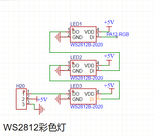

主控制板上WS2812模块的接线图如下:
驱动电路
可以看到一共有八个模块级联在一起,并且由PA12控制。

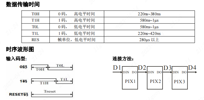

控制时序
发送24位颜色数据,是通过高低电平的时间长度来确定发送的是0还是1。
驱动电路
发送一位数据0,需要总线拉高T0H的时间再拉低T0L的时间,WS2812才会自动识别该数据是0。
发送一位数据1,需要总线拉高T1H的时间再拉低T1L的时间,WS2812才会自动识别该数据是1。

随后根据时序的高低电平要求,先编写一个ns延时,由于当前使用主频为64mhz,可以算出一个机器指令所需时间大概为1/64=15ns,然后加上GPIO电平翻转时间即可。
400ns延时
void delay_400ns(void)//409
        __nop();__nop();__nop();__nop();__nop();//__nop();__nop();
800ns延时
void delay_800ns(void)//800
        __nop();__nop();__nop();__nop();__nop();__nop();__nop();__nop();__nop();__nop();
//        __nop();__nop();__nop();__nop();__nop();__nop();__nop();__nop();__nop();__nop();
//        __nop();__nop();
然后根据时序所需的高低电平时间编写0,1指令
发送1
void RGB_Send1(void)
        RGB_H;
        delay_800ns();
        RGB_L;
        delay_400ns();
发送0
void RGB_Send0(void)
        RGB_H;
        delay_400ns();
        RGB_L;
        delay_800ns();

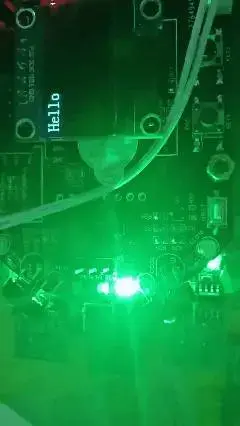

三、工作现象
在烧写代码之后,我们可以观察到以下现象,OLED第一行第一列显示HELLO,第一个RGB灯每隔500ms转换一次颜色,在红绿蓝三色之间反复切换。
