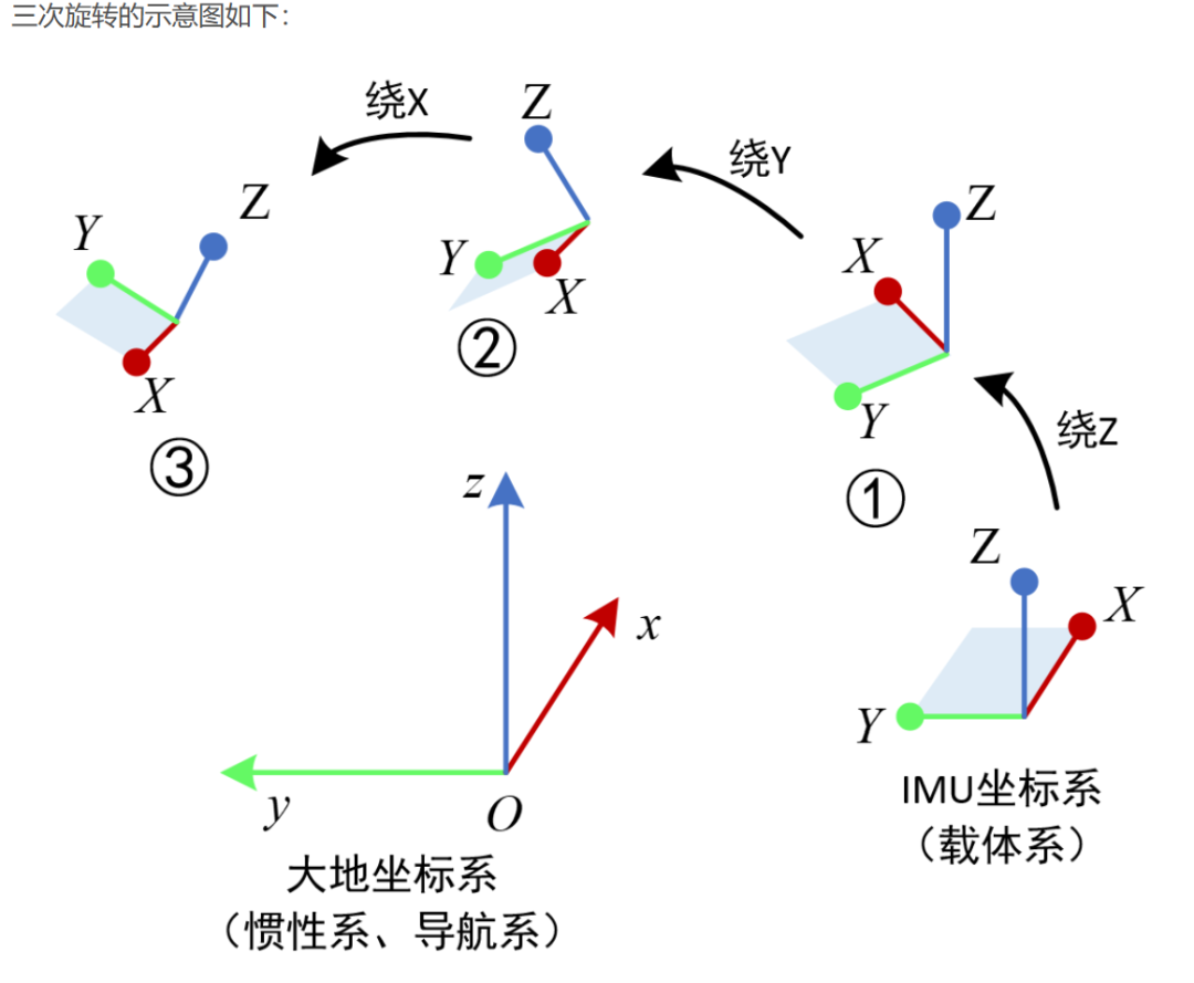

本篇的姿态解算选用的旋转顺序为 ZYX ,即IMU坐标系初始时刻与大地坐标系重合,然后依次绕自己的Z、Y、X轴进行旋转,这里先自定义一下每次的旋转名称和符号:
绕IMU的Z轴旋转:航向角 yaw , 转动 y 角度
绕IMU的Y轴旋转:俯仰角 pitch ,转动 p 角度
绕IMU的X轴旋转: 横滚角row , 转动 r 角度
姿态检测
当IMU绕Z轴旋转y度,再绕Y轴旋转P度,再绕X轴旋转r度,其终止位姿可以表示为:

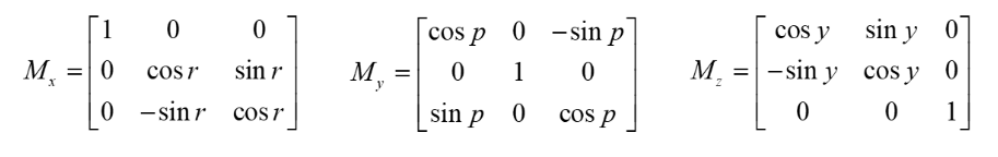

根据机器人运动学:对于一个传感器的末端姿态,我们可以将其看作分别绕z、y,x轴旋转得到,其中正向运动学的绕各轴的旋转矩阵如下:
姿态检测
现在我们已知了初始位姿,终止位姿、绕三轴的旋转矩阵,对其进行机器人逆运动学的求解,可求得绕三个轴的旋转角度:

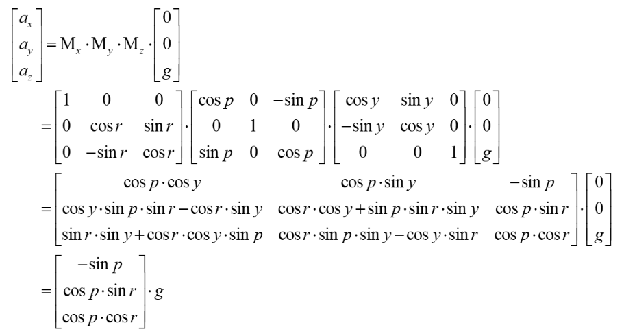

因为MPU6050是绕运动坐标系旋转,所以对应的矩阵变换是左乘:
姿态检测
解这个方程,可以得到roll和pitch角(由于绕Z旋转时,感受到的重力加速度是不变的,因此加速度计无法计算****yaw  )
姿态检测

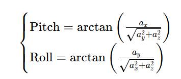

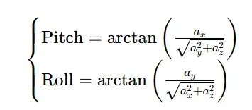

对应C语言代码:
//(atan2返回弧度,需转成度) Pitch角公式:atan2(AX, sqrt(AY2 + AZ2)) × (180/π)
        accAnglePitch = atan2(ax, sqrt(ay*ay + az*az)) * (180.0f / M_PI);
        //  (若算roll角:atan2(AY, sqrt(AX2 + AZ2)) × (180/π))
        accAngleRoll = atan2(ay, sqrt(ax*ax + az*az)) * (180.0f / M_PI);
