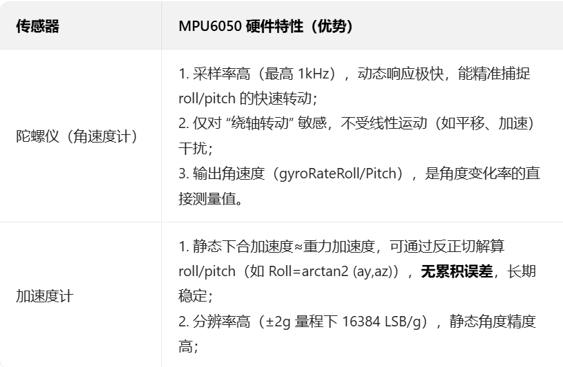

二、为什么这里要用卡尔曼
下面是MPU6050加速度计和陀螺仪的优缺点:
MPU6050
MPU6050
总的来说:
陀螺仪动态的时候输出的值精准,但是静止的时候会有漂移
而加速度计就反过来了,加速度计静态的时候输出的值准,但是动态特性差
MPU6050 的陀螺仪和加速度计是 “天生的互补搭档”,但单靠其中一个或简单滤波,要么漂移、要么动态失真;而卡尔曼滤波的核心是 “动态加权的最优估计” —— 它能根据 MPU6050 的工作状态(静态 / 动态),自动判断两个传感器的可靠性,把陀螺仪的 “动态精准” 和加速度计的 “静态稳定” 结合起来,最终输出既无漂移、又能快速响应的 roll/pitch 角度,这是其他滤波方式无法实现的。

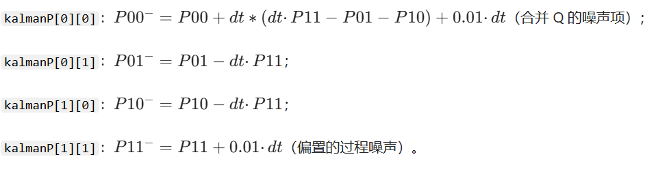

协方差预测:更新估计的不确定性
MPU6050
先计算:
MPU6050
再加上Q得到:
MPU6050
对应代码:
 kalmanP[0][0] += dt * (dt * kalmanP[1][1] - kalmanP[0][1] - kalmanP[1][0] + Q_ANGLE);
    kalmanP[0][1] -= dt * kalmanP[1][1];
    kalmanP[1][0] -= dt * kalmanP[1][1];
    kalmanP[1][1] += Q_BIAS * dt;

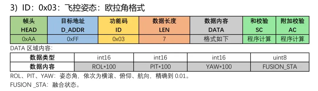

二、通信帧格式
MPU6050
初始化L012串口,并根据通信格式编写匿名上位机的通信驱动:

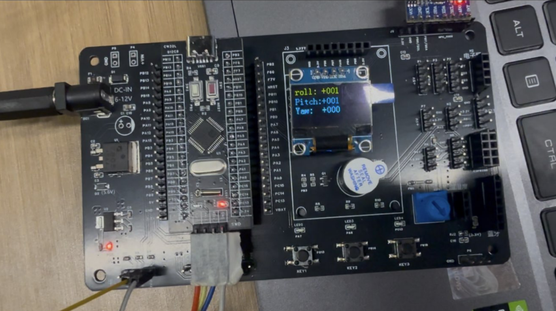

一、开发板现象:
MPU6050
OLED屏幕实时显示解算的三轴角度
