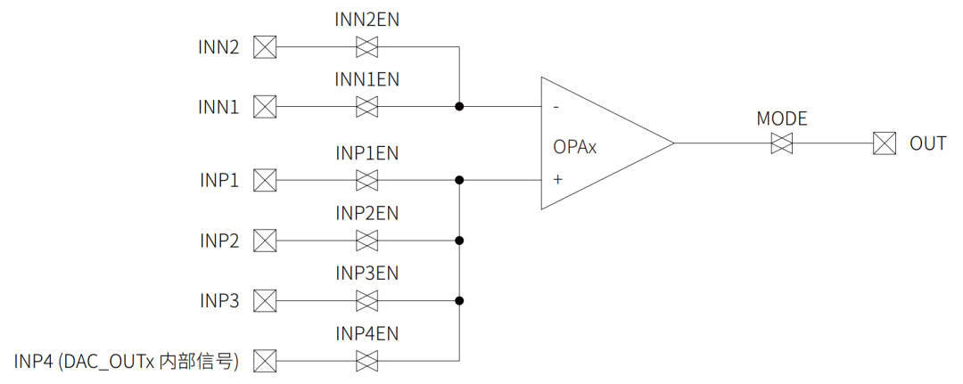

而CW32L012作为L01X系列的最新混合信号MCU,内部运放功能框图如下:
mcu
和外置运放相比,VP和VN可以通过程序控制内部开关使能(EN)来选择输入通道。

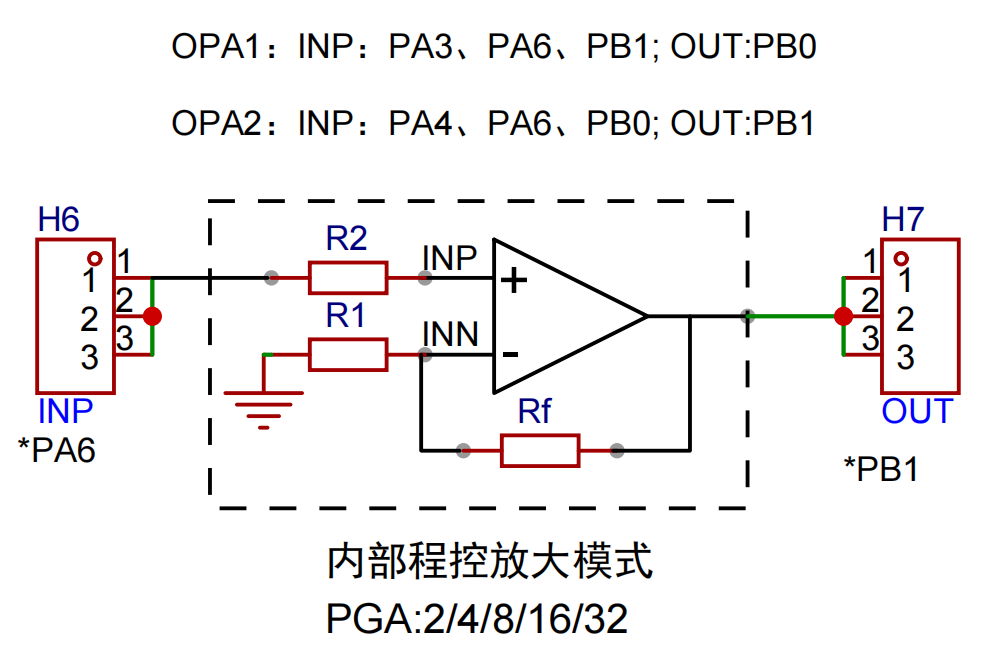

我们在硬件设计上,可以简单地将以上IO作为运放的输入输出引脚。此外,MCU内置的运放,基本上都有程控放大的功能,CW32L012也不例外,可以在程序中设置运放增益(x2/x4/x8/x16/x32)。举个例子,黑色框线内为MCU内部电路示意:
mcu

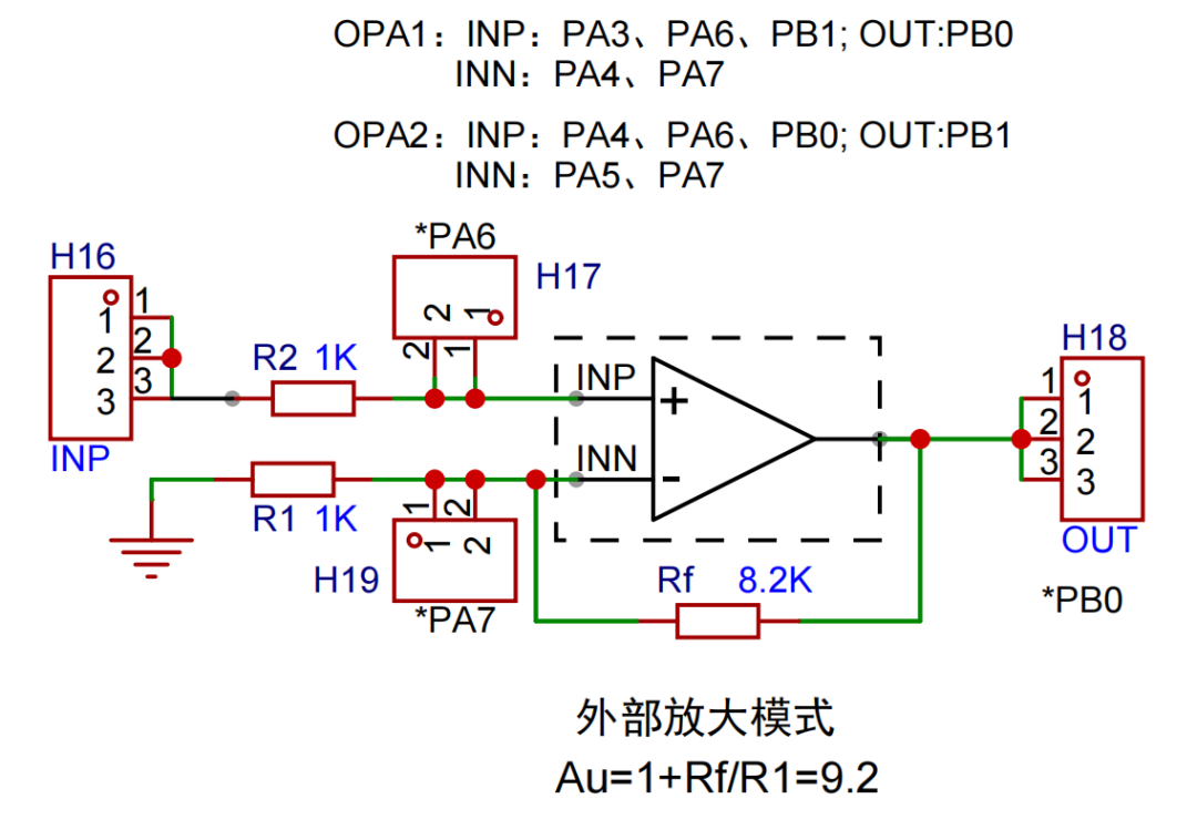

但在FOC的电流采样应用中,我们习惯上不使用内部程控放大的模式,而是设计成外部放大电路,参考如图:
mcu
为什么会使用外部放大呢?FOC控制的电流采样电路,建议增加偏置,避免运放直接输出负电压,毕竟MCU的ADC量程是在0V以上。

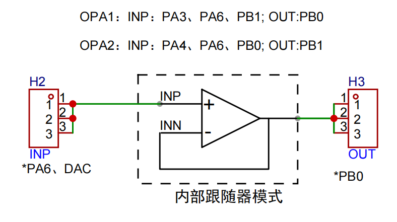

CW32L012内部运放拿来做跟随器:
mcu

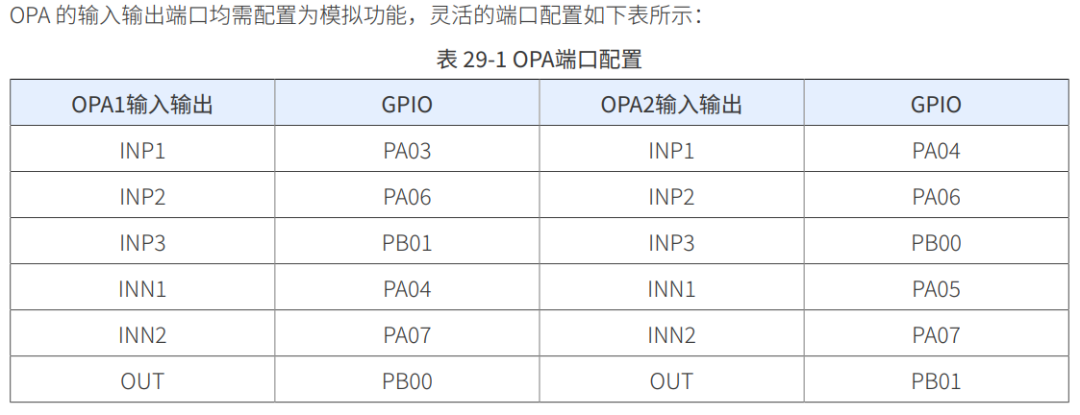

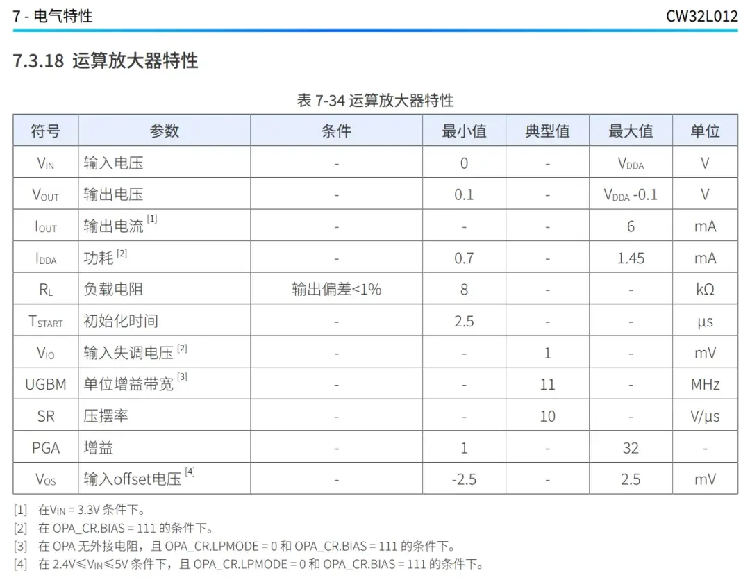

CW32L012 内部集成 2 个运算放大器(OPA),配合外部电路可实现通用运放的各种功能,也可作为程控放大器使用。OPA 正端支持多达 3 路外部模拟输入和 1 路内部 DAC 转换结果,负端支持 2 路外部模拟输入,输出端可配置到 1 个引脚。OPA 具 有校准功能,可通过多种方式触发启动 OPA 校准。OPA 支持正常功耗模式和低功耗模式,可在深度休眠模式下运行。
