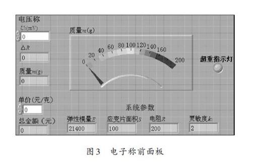

前面板和框图程序.前面板的功能等效于传统测试仪器的面板,是程序与用户交流的窗口,用于设置各种输入控制参数和观察输出量.本系统的前面板由输入控件和输出显示控件组成.输入控件用来输入仿真电路获得的电压值和重物的单价数值,将数据传送给VI的程序框图,为VI的程序框图提供数据.显示控件则模拟仪器的输出装置,用以显示程序框图获取或生成的数据.系统参数模块的几个固定参数以及电子称功能模块中的ΔR 和质量m 及其总金额显示模块均为数值显示控件.除此之外,前面板的设计中还包括了仪表盘显示面板和超重指示灯显示控件.电子称的前面板如图3所示.

首先从数值函数选板中选取“数值常量”节点,设置系统的固定常数,在各常量上点击右键选择创建指示器,并相应改变名称,如弹性模量E?应变片面积S,电阻R,灵敏度k0等.测量电路的输出电压U0是非常重要的一个量,通常的虚拟电子称是利用数据采集卡来获得该电压值的.在本设计中由于在前面的Multisim 电路仿真中已获得了输出电压,因此在函数选板中选择数值输入控件,即可在前面板中由键盘手动输入.而系统的电子称功能模块的运算函数则通过函数选板中的“数值选板”,根据公式(6)和(7)的关系式,选择相应的运算函数,完成连线即可.最后在函数模板中选取编程-数值- 比较节点,系统设定重量大于500 g 报警指示灯变红.系统的程序框图如图4所示.
