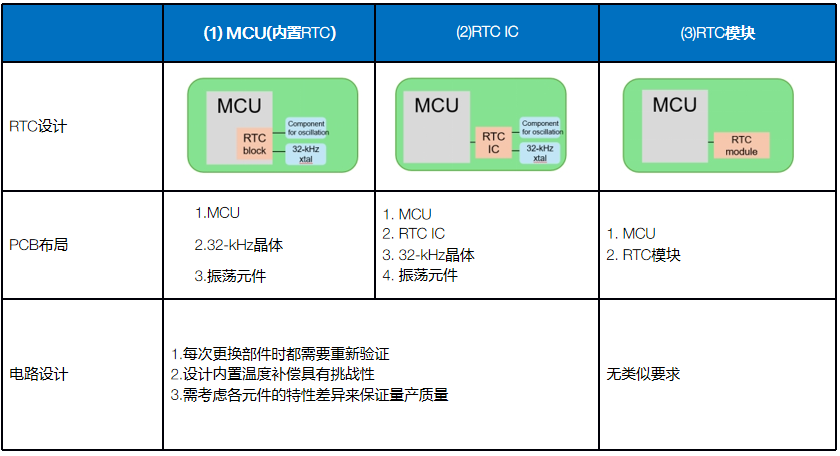

RTC功能可以嵌入在MCU中,但也可以使用独立的RTC模块或分立式RTC(RTC IC 或 RTC 芯片)。将RTC与MCU分离的好处是,即使MCU处于休眠模式,RTC也能独立生成时间。如下所述,RTC模块相比分立式RTC具有关键优势。

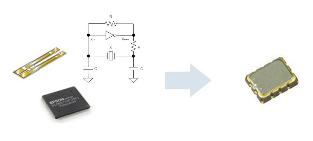

RTC模块是一种将RTC IC、振荡电路和主时钟集成在一个封装中的独立组件。
RTC模块与RTC IC的区别
与RTC IC不同,RTC模块将所有必要元件集成在一个封装中,用户无需自行设计振荡电路或进行频率调整。RTC模块可以减少分立元件的数量,从而节省电路板空间,并且不易受到外部环境的影响。

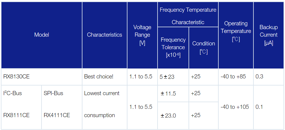

Type1 通用稳定性产品
RTC模块

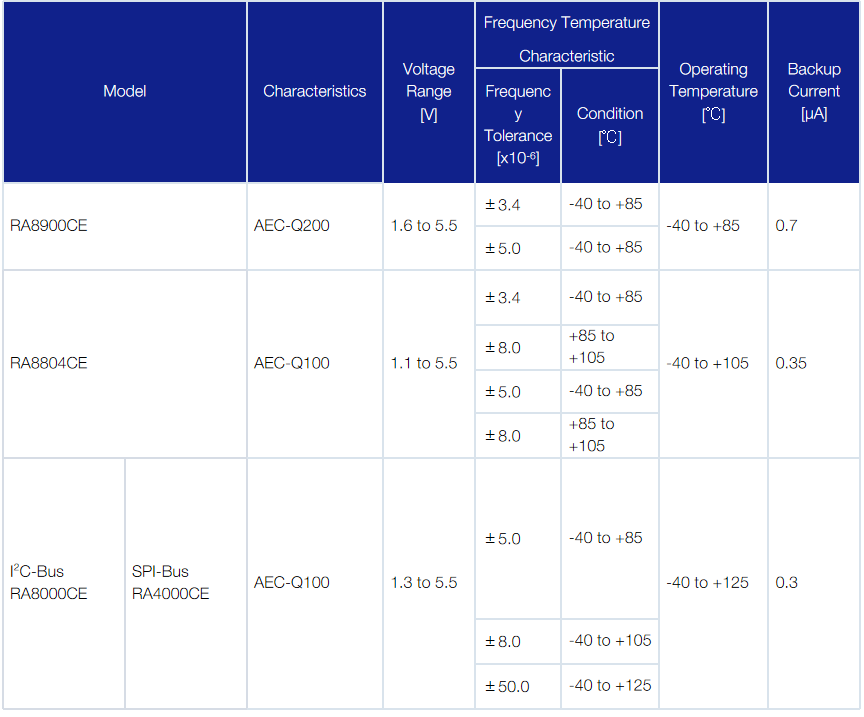

Type3 汽车级产品
RTC模块
