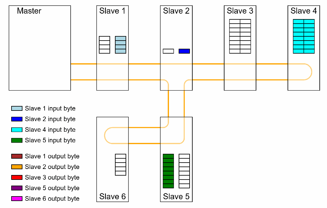

此外比较关键的差异就是CAN总线最大速率1Mbps,ms级抖动,而EtherCAT最大可以1Gbps速率,us级抖动。这其中的原因除了速率上的差异外,传输机制上有很大的差别,CANOpen是帧逐节点转发,需等待节点处理后再传递,而帧 “并行处理”,所有节点同时读取帧中自身数据(如下面的动图比较形象的展现了EtherCAT的传输原理)。

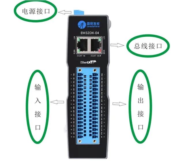

二、睿擎派对接雷赛EM32DX-E4-V30模块
我从RC-Pi-3506的SDK1.5.0版本开始进行IO模块对接,经过SDK1.7.0版本,最后在SDK1.7.2版本上在RTT郭老师的协助下调试成功,SDK1.7.2和SDK1.7.0关于EtherCAT的接口调用差异还是蛮大的,所以本篇内容以SDK1.7.2版本为准。
在真正对接之前,除了硬件模块外,还需要硬件手册和ESI文件(文后附相关文件下载链接)。
IO模块
我们以BSP 1.7.2版本的示例工程06_bus_ethercat_master_2motor_1io为基础进行开发调试。
IO模块
本代码的官方说明的链接如下:
https://www.rt-thread.com/ruiching/document/site/rc3506/q7dq3ksb/#%E7%A4%BA%E4%BE%8B%E8%BF%90%E8%A1%8C

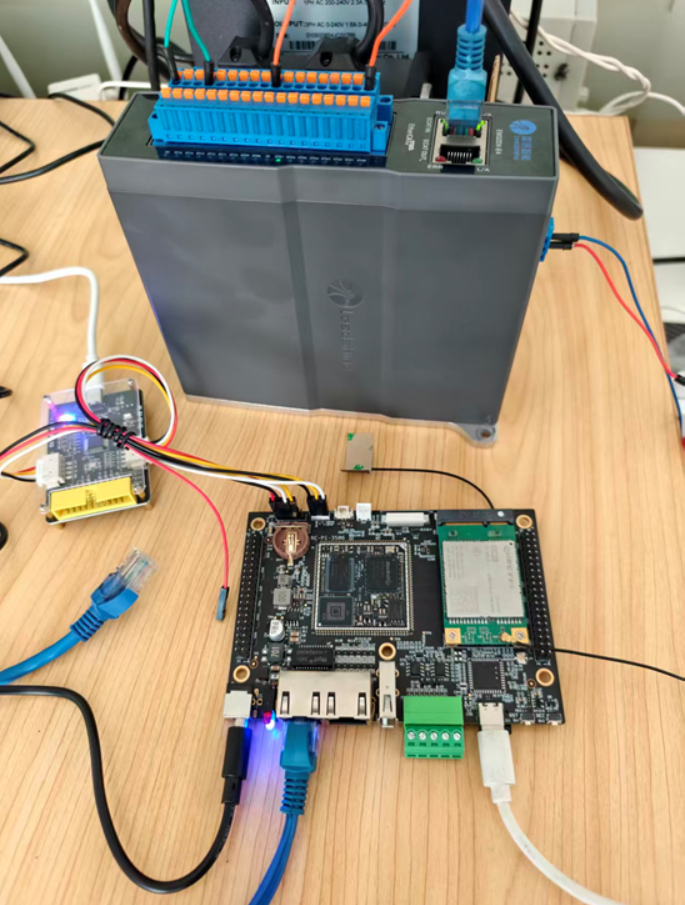

原示例支持2个伺服器+1个IO模块,为了简化,我们睿擎派只连接一个IO模块(如下图)。
IO模块
所以ethercat_2motor_1io.c文件的第16行代码我们把电机的数量调整为0。

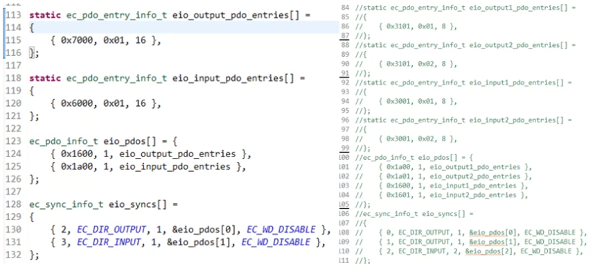

(1)配置PDO
最关键的部分是修改IO模块的PDO定义,由于官方示例中所用的IO模块(SG-ELC)和我们的型号规格不同,所以需要修改这部分配置。
查阅《EM32DX-E4 模块用户手册 V3.1》 第20页 5.2.1小结(如下图)
IO模块
对应IO模块16路开关量输入,所以对应的pdo定义的代码如下:
static ec_pdo_entry_info_t eio_input_pdo_entries[] =
{ 0x6000, 0x01, 16 },
0x6000是索引地址
0x01 是子索引地址
16表示16bit

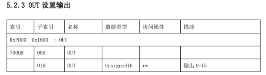

同样,我们查阅第22页5.2.3小结(如下图)
IO模块
对应IO模块的16路开关量输出,所以对应的pdo定义代码如下:
static ec_pdo_entry_info_t eio_output_pdo_entries[] ={{ 0x7000, 0x01, 16 },};
0x7000是索引地址
0x01 是子索引地址
16表示16bit
ec_pdo_entry_info_t是定义单个PDO条目的核心属性类型,其结构体的定义如下:
typedef struct{uint16_t index; / PDO entry index. */uint8_t subindex; / PDO entry subindex. /uint8_t bit_length; /** Size of the PDO entry in bit. /} ec_pdo_entry_info_t;
index – DO主索引 (对象字典对应条目主索引地址)
subindex- DO子索引
bit_length – 对应的位数
我们再看5.2.1和5.2.3的说明,TxPDO0的索引地址为0x1A00,RxPDO0的索引地址为0x1600。
我们需要配置eio_pdos 对象数组,其结构体定义为ec_pdo_info_t ,原型如下:
typedef struct{uint16_t index;uint32_t n_entries;ec_pdo_entry_info_t const entries;} ec_pdo_info_t;
index – PDO索引,本身也是对象字典的一部分,TxPDO是 从站à主站(数据上传),RxPDO是主站à从站(指令下发)。
n_entries – 对应条目的数量
entries 条目数组指针。
所以eio_pdos 对象数组的定义代码如下:
ec_pdo_info_t eio_pdos[] = {{ 0x1600, 1, eio_output_pdo_entries },{ 0x1a00, 1, eio_input_pdo_entries },};
接下来我们定义同步管理器相关内容。我们先看ec_sync_info_t 结构体定义。
typedef struct{uint8_t index; /** Sync manager index. /ec_direction_t dir / Sync manager direction. */uint32_t n_pdos; / Number of PDOs in a pdos. /ec_pdo_info_t const pdos; /< Array with PDOs to assign. Thismust contain at least \a n_pdos PDOs. */ec_watchdog_mode_t watchdog_mode; / Watchdog mode. */} ec_sync_info_t;
index – 同步管理器的硬件索引 0 – 15,常见的是SM0-SM3
对应SDO非实时操作
SM0(索引 0)- 主站→IO 模块(系统配置入),发送SDO报文,配置对象字典,接受CoE管理指令、
SM1(索引 1)- IO 模块→主站(系统响应出),SDO响应报文,回传诊断信息,发送从站状态切换码。
对应PDO实时操作:
SM2(索引 2)- 主站→IO 模块(输出)
SM3(索引 3)- IO 模块→主站(输入)
dir – SM的传输方向 EC_DIR_OUTPUT:主站输出→从站输入(RxPDO,如 DO 控制),EC_DIR_INPUT:从站输出→主站输入(TxPDO,如 DI 采集)。
n_pdos – SM要绑定的PDO数量(pdos数组中的PDO个数)
watchdog_mode — 看门狗模式(枚举类型):
EC_WD_DISABLE:禁用看门狗
EC_WD_ON:启用看门狗(主站心跳超时后,从站进入安全状态,如 DO 归零)
综上,所以eio_syncs的数组定义如下:
ec_sync_info_t eio_syncs[] ={{ 2, EC_DIR_OUTPUT, 1, &eio_pdos[0], EC_WD_DISABLE },{ 3, EC_DIR_INPUT, 1, &eio_pdos[1], EC_WD_DISABLE },};
也就是官方代码(右边)被左边的代码代替。

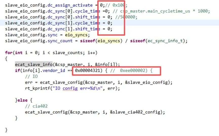

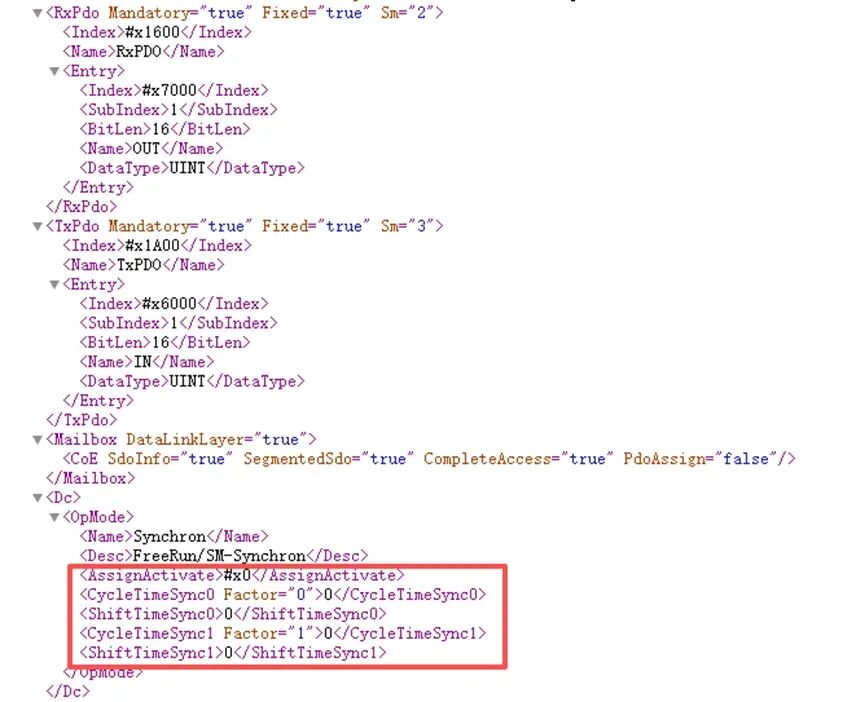

(2)配置DC
这部分相关的内容需要查询ESI文件,也就是因为DC配置有误,设备总进入不到OP模式的主要原因。

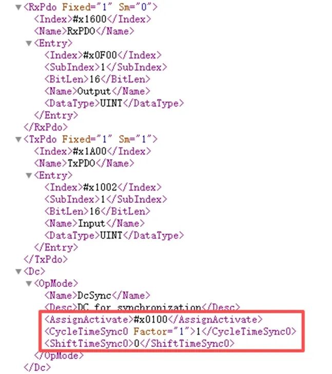

EM32DX-E4.xml文件里,支持两种产品型号,一种是EM32DX-E4-V30,一种是EM32DX-E4,
EM32DX-E4是支持DC同步的,配置如下图所示:
IO模块
而EM32DX-E4-V30对应的ESI描述如下:
IO模块
通过读取设备数据字典的信息,我们知道当前这款EM32DX-E4模块其实是EM32DX-E4-V30。它是不支持DC的。
IO模块
相关DC配置必须为0才可以。另外查手册或者回读数据字典,我们都可以知道厂商ID为0x00004321,这个地方需要替换一下。
此外进入OP模式后,电机操作的代码注释掉就可以了,这里不做详述了。

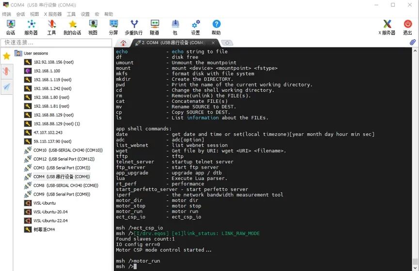

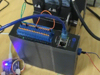

 三、运行调试
编译代码,然后部署。最后在远程操作终端,我们输入ect_csp_io,进行EtherCAT总线初始化及相关的配置。然后再输入motor_run命令,就可以看到开关量输出灯像走马灯一样运转了。
IO模块
IO模块

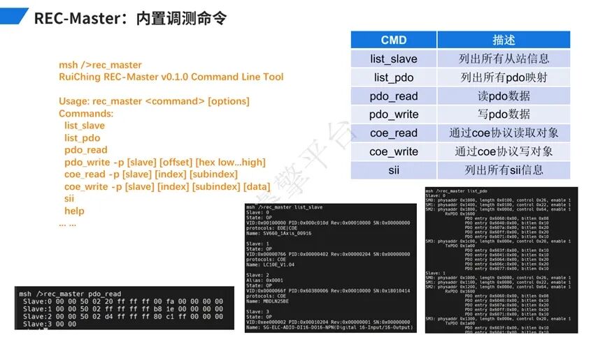

附1:内置调试命令
IO模块
