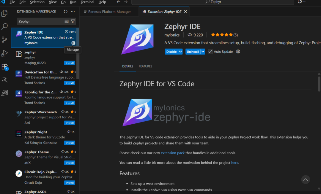

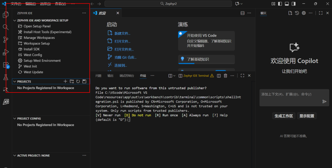

打开VS code左侧的extension,搜索Zephyr,可以看到Zephyr IDE这一插件,点击Install更新之后,屏幕左侧瑞萨图标下方就出现了Zephyr IDE的快捷入口
Zephyr
点击图标后显示如下界面:
Zephyr
这便是我们接下来会用到的快捷配置导航栏。

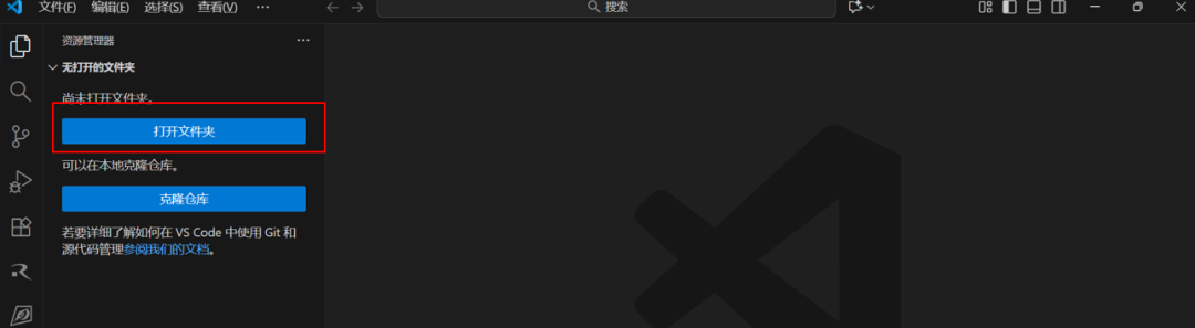

在开始配置前,我们先在C盘或者D盘目录下直接建立一个Zephyr文件夹用来存放Zephyr项目(最好直接使用C:/Zephyr或D:/Zephyr这种,不然后续配置环境时易报错)。
开始之前先在资源管理器中打开这个文件夹,作为我们工作的空间。

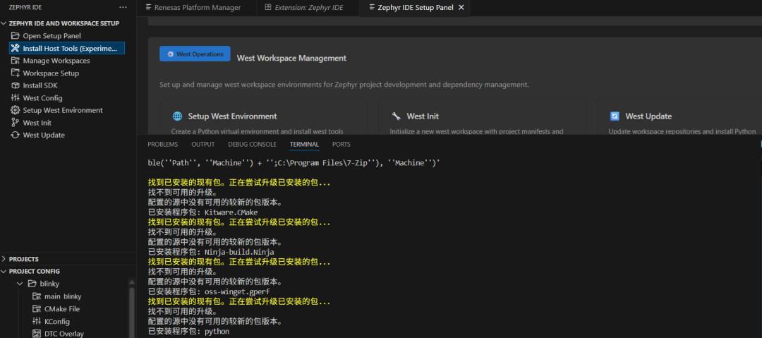

首先点击第二行[Install Host Tools]进行所需插件工具的更新,平台自动检查Zephyr所需七大插件的下载更新情况,并自动完成更新(第一次使用时会有部分插件更新失败,属于正常现象,多试几次)所有插件更新完成后如下图所示。
Zephyr

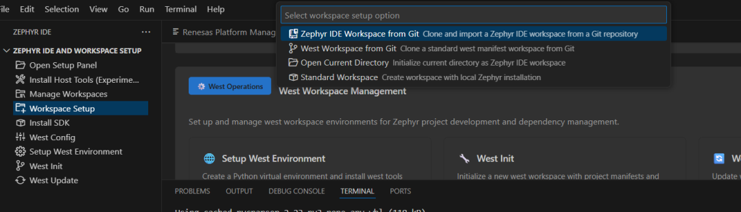

工具配置完成后点击第四行[WorkSpace Setup],开始配置工作空间。
Zephyr
从顶部导航栏中跳出的选项中选择[Open Current Directroy],直接在我们之前创建的Zephyr文件夹中构建WorkSpace。
Zephyr

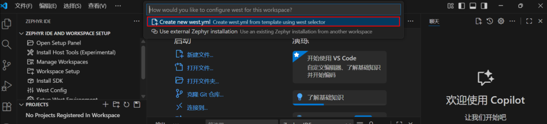

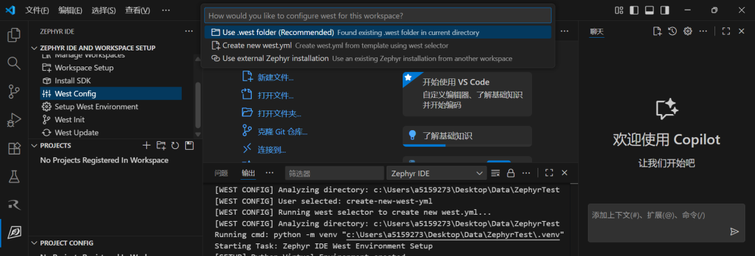

对于首次使用的小伙伴,选择[Create new west.yml],在本地创建新的拉取菜单文件。
Zephyr
已经创建之后就会有使用本地拉取菜单文件这一选项。
Zephyr

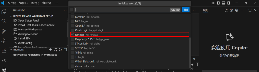

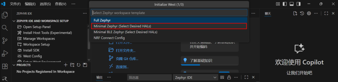

选择[Create new west.yml]之后我们选择 [Minimal Zephyr],选择所需要的hal库包。
Zephyr

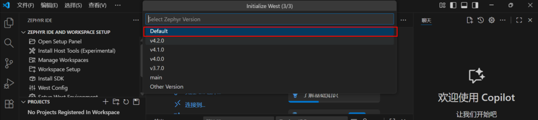

选择Renesas
Zephyr
Zephyr版本选择默认Default
Zephyr

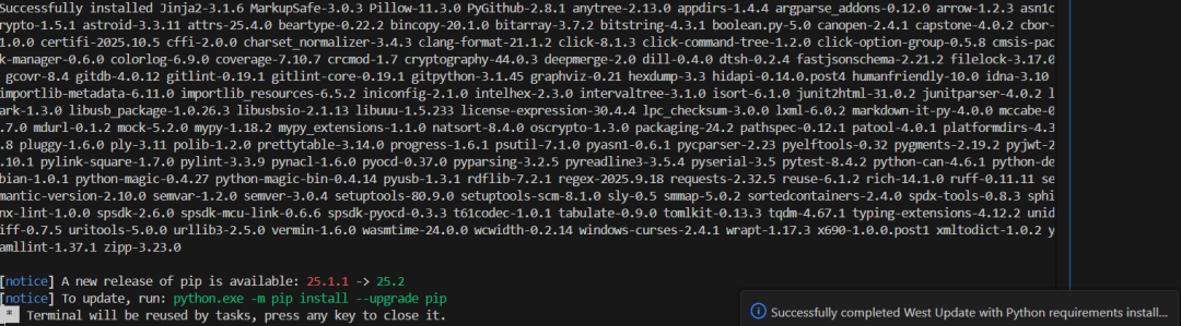

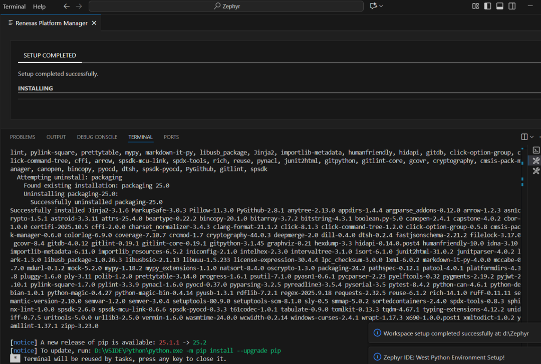

选择完毕配置成功后会自动执行West Update,成功之后就已经完成百分之九十的环境配置了,因此百分之九十的问题也会出现在这一环节,各位小伙伴一定要耐心解决,成功界面如下图所示。
Zephyr

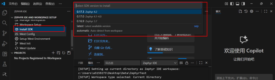

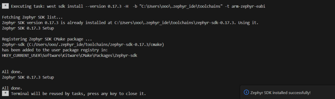

Install SDK
选择交叉编译工具版本,对应上述选择Zephyr版本部分,点击后可以看到Zephyr对应版本使用的交叉编译工具版本。
Zephyr
Tip: 如果这里没有出现最新的0.17.3 Zephyr 4.2版本,那说明创建环节还未成功,先点击下面的[West Config],后续选择参考上文。
配置成功后如图所示。
Zephyr
WEST CONFIG
Zephyr
创建Config文件,对应上述配置中的第一环节。

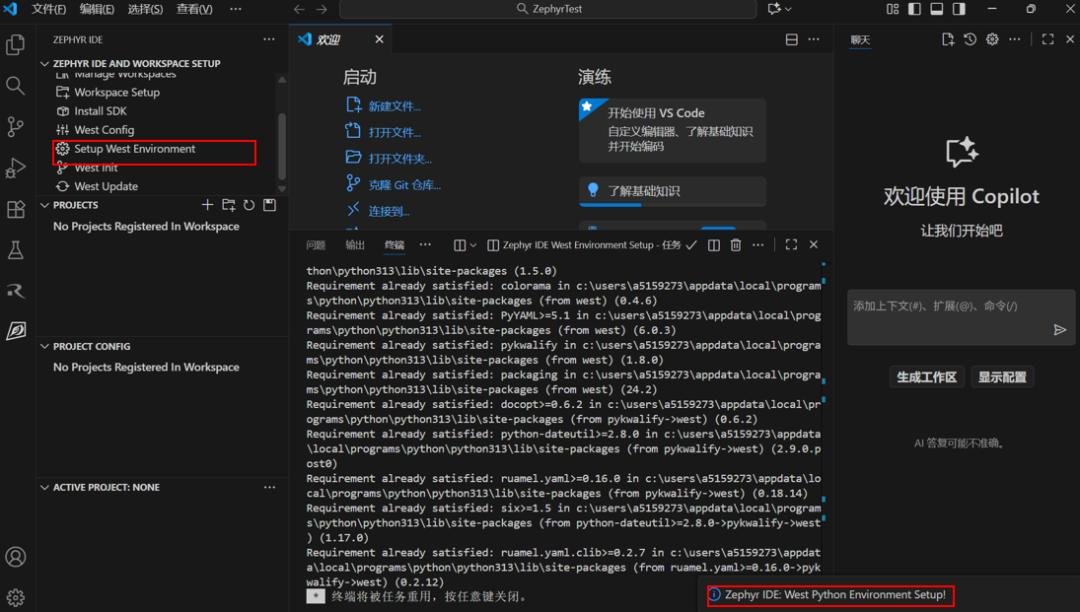

Setup West Environment
创建.venv Python虚拟工作环境文件,成功如图。
Zephyr

上述工具可帮助我们逐一排查问题出现地点并且针对性解决,若四个部分均成功检验通过,那么最后一步点击WSET UPSDATE会很顺利,如果UPDATE失败,请势必仔细检查上述步骤均有没有成功配置,更新成功如下图所示:
Zephyr
Update成功意味着你成功完成了Zephyr开发环境的搭建工作,接下来就可以在VS code中开始Zephyr之旅了。
