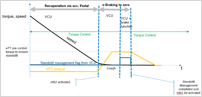

接下来介绍电子刹停系统。尽管电子刹停并非直接隶属于电驱系统,但作为新能源汽车的关键技术,其重要性不容忽视。电子刹停的核心在于协调传统机械刹车与电子刹车的协同工作,确保制动过程平稳顺畅。
在车辆处于不平衡状态时,会出现明显的点头现象,同时可能存在刹车无法完全停止或短暂前冲的情况。针对此类问题,需采取相应措施实现平衡。有一个案例涉及前电机与后电机的变量相对较少,重点在于对刹车系统进行测量,需测量超过1万个变量,并需要围绕整车VCU展开相关工作。VCU作为核心决策单元,需确保其测量的时间精度达到1微秒。此外,还需测量VCU与电机之间的信号通信,涵盖车载主干以太网的信号传输。
以下是系统在车辆上的整体布置概览图。图中右侧展示的是某实际项目中系统布置情况,该项目共配置六个控制器,除前电机、后电机、VCU及刹车控制器外,还包含两个与智能辅助驾驶相关的控制器。通过该系统,可实现在同一屏幕内对所有控制器进行监控与优化。
驱动系统
图源:演讲嘉宾素材
驱动系统
图源:演讲嘉宾素材
通过上述配置进行优化后,最终实现的效果如上图所示。系统能够在规定时间内完成刹停,且过程平顺,无点头现象及前冲问题。这一成果得益于多控制器间的协同配合与行为校验,通过精准测量确保制动力的合理分配,包括再生制动与机械制动的协同工作及平滑切换,明确不同工况下应以机械制动还是电子制动为主导。
