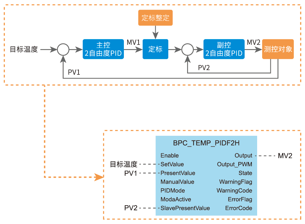

• 2自由度串级控制PID——解决大滞后对象容易超调问题
突破传统单PID局限,采用双回路嵌套结构,有效抑制多源干扰,动态响应显著提速,特别擅长应对光伏镀膜、大型加热炉等大滞后、多干扰场景。

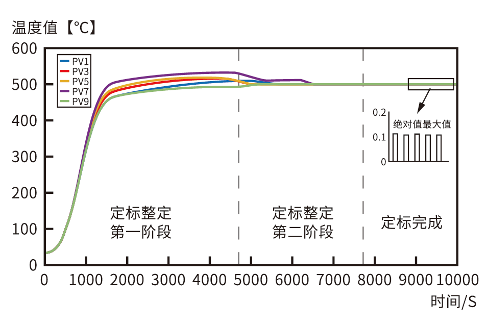

• 串级定标整定——节省串级定标参数调节时间
通过两段定标即可自动计算可用的定标参数,最大程度保证串级控制的优越性。操作简单、整定结果更可靠、适用温度范围广、通用性强。

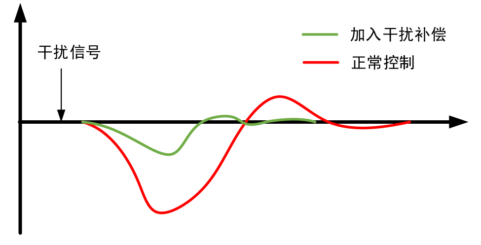

• 动态干扰补偿——减小干扰造成的温度波动
面对设备开门、进料等突发状况时,算法能实时前馈补偿,大幅削减干扰带来的温度波动与稳定时间,保障工艺持续稳定。

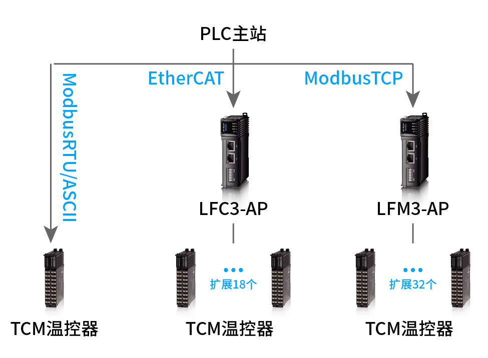

• 灵活的通信连接
支持RS485直连PLC(Modbus RTU/ASCII);适配EtherCAT耦合器(最多18个模块)、Modbus TCP耦合器(最多32个模块),从容应对从经济型到高端集中控制的各类架构。

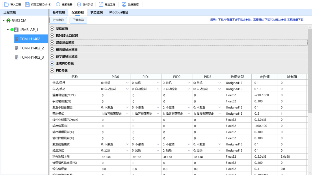

复杂的系统,也可以拥有简单的操作。TCM配套全新调试软件,极大降低使用门槛,显著提升调试效率:
• 可视化配置
参数设置一目了然,支持Modbus地址快速查看。
• 多重连接方式
可通过TYPE-C线直连调试,或经网线连接LFM3-AP进行远程组态,灵活适应现场各种调试环境。
• 实时曲线采集
实时显示与记录温度曲线,支持历史回看,为工艺优化与故障排查提供直观依据。
