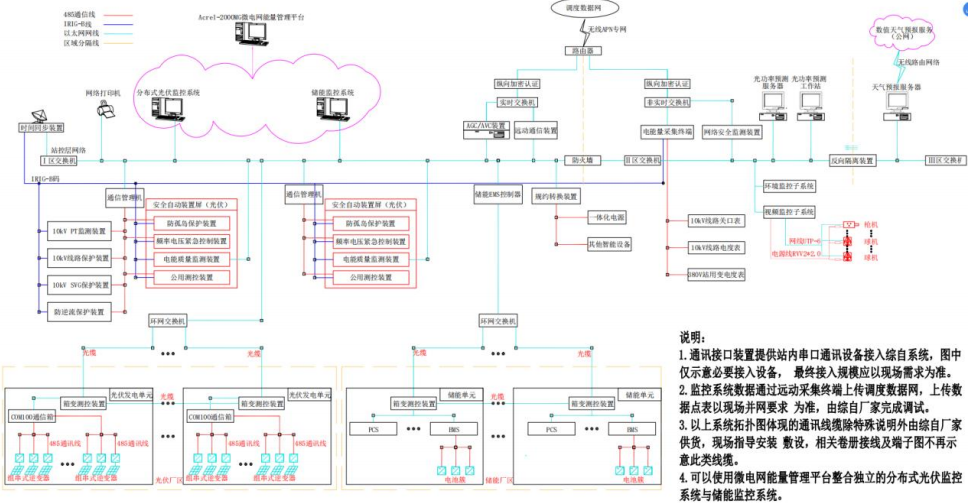

基于用户侧并网发电系统防逆流解决方案,企业光储充电站的防逆流控制通常在公共连接点配置防逆流保护装置,通过实时采集并网点功率信息,对系统运行状态进行连续监测。
该方案采用“软件柔性调节 + 硬件保护跳闸”的组合策略:当并网点功率接近逆流阈值时,系统通过防逆流软件向光伏或储能单元下发限功率指令,提抑制逆向功率的产生;当逆向功率超过设定阈值并持续一定时间后,则通过防逆流保护装置执行跳闸动作,切断并网通道,防止持续倒送电。
针对不同站点规模和设备布置条件,方案可灵活选用单机版或主从机版防逆流保护装置。当逆流监测点与并网柜距离较近时,可采用单机配置实现快速保护;当站区范围较大、光储充设备分散布置时,则可通过主从机结构及光纤通信,实现远距离、多并网单元的协同防逆流控制,满足企业光储充电站的工程实际需求。
充电站
用户侧并网发电系统,按照站控层、间隔层、设备层三层架构设计,通过间隔层通信管理机及网络交换机实时采集防逆流保护装置、微机保护装置、电能质量监测、计量、远动系统等二次设备数据,实现多个区域用户侧并网发电系统监控与自动化管理。同时在监控室配置通信系统、对时系统、远动系统满足系统内部的通信与上调度需求,配置一套一体化电源系统,为二次设备及监控主机等重要设备运行提供稳定可靠的电源,实现整个用户侧并网发电系统的安全、稳定运行。
充电站

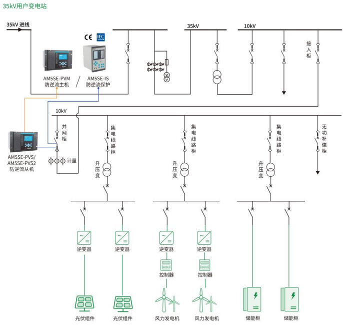

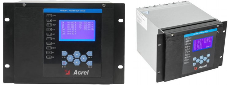

单机版防逆流保护装置 AM5SE-IS
充电站
AM5SE-IS 防逆流保护装置主要适用于 35kV、10kV 及低压 380V 光伏发电、风力发电、储能充放电等新能源并网供电系统。当向公共电网有逆向供电现象时,可以快速切除并网点,使本站不持续向电网逆向供电,确保电站的使用满足电网要求。

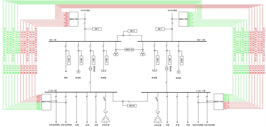

AM5SE-PV 系列防逆流保护装置主从机采用光纤方式连接,通过光纤链路远程开入开出实现防逆流。
1)当逆流监测点与用户侧并网发电系统并网单元的并网柜之间线缆敷设距离在 100米至 1.5kM 之间可采用 AM5SE-PV 系列主从机方案,主机从机之间可采用多模光纤为62.5/125um,波长 850nm,ST 接口连接;
2)当逆流监测点与用户侧并网发电系统并网单元的并网柜之间线缆敷设距离在1.5kM 至 20kM 之间可采用 AM5SE-PV 系列主从机方案,主机从机之间可采用单模光纤波长1310nm,ST 接口连接;
3)当逆流监测点与用户侧并网发电系统并网单元的并网柜之间线缆敷设距离在 20kM至 40kM 之间可采用 AM5SE-PV 系列主从机方案,主机从机之间可采用单模光纤波长 1550nm,ST 接口。
充电站
GOOSE 通讯方案
AM5SE-PV 系列防逆流保护装置
充电站
AM5SE-PV 系列防逆流保护装置主从机采用光纤方式连接,通过光纤链路组 GOOSE 通信网络实现防逆流。
1)当逆流监测点与用户侧并网发电系统并网单元的并网柜之间线缆敷设距离在 100米至20kM之间可采用AM5SE-PV系列主从机方案,主机从机之间可采用单模光纤波长 1310nm,FC 接口连接;
2)当逆流监测点与用户侧并网发电系统并网单元的并网柜之间线缆敷设距离在 20kM至 40kM 之间可采用 AM5SE-PV 系列主从机方案,主机从机之间可采用单模光纤波长 1550nm,FC 接口连接。
