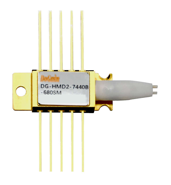

度亘980nm双芯泵浦激光器

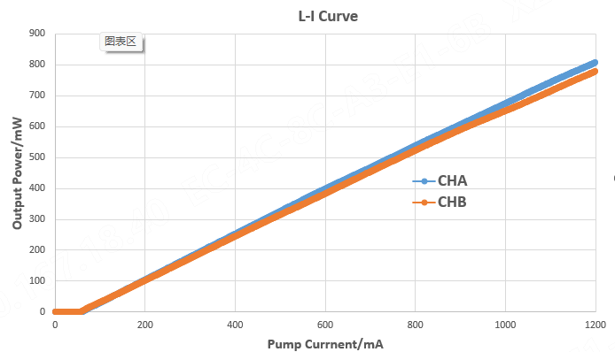

双路激光输出:双芯集成设计,集成化程度高,相较于传统的单芯激光器,极大地减小了器件体积,模块体积缩减 30% 以上,最大输出功率可达2×680mW
宽温工作范围:0~75℃范围内无需额外温控设备即可稳定运行;
长期稳定可靠:长期功率稳定性<1%。
