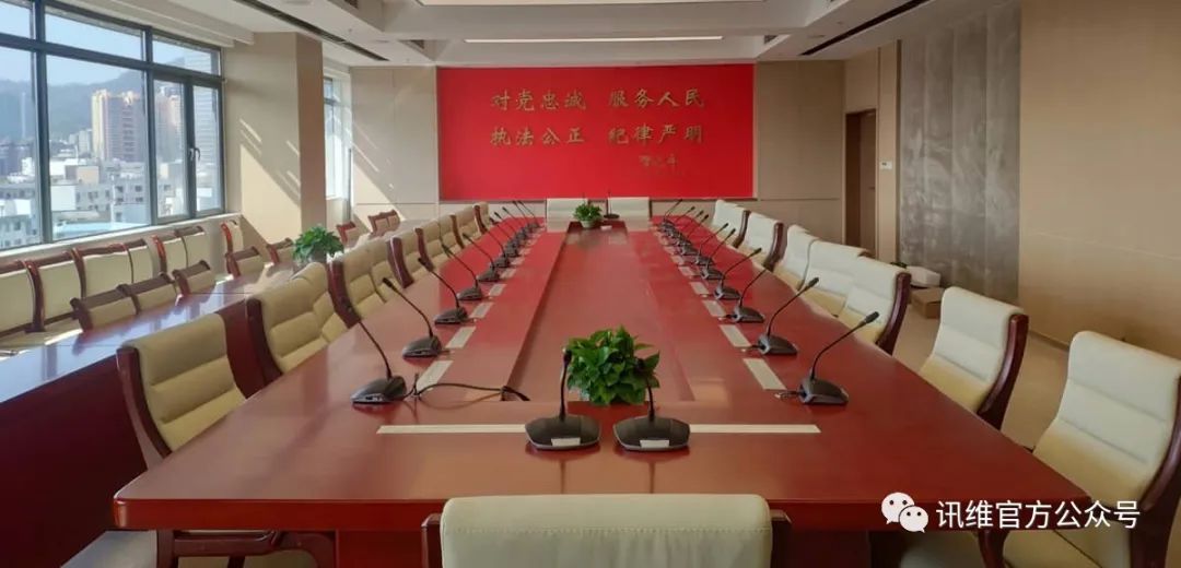

会议室系统按实际使用需求分为固定式与流动式两种配置,适配指挥中心多样化会议场景。视频会议室部署功能完善的电子及视频会议系统,配套可灵活操控的照明灯光控制系统,可实现电子表决、即席发言、会议监控、图像显示、中央集中控制及会议音视频传输等功能,保障各类会议高效开展。
